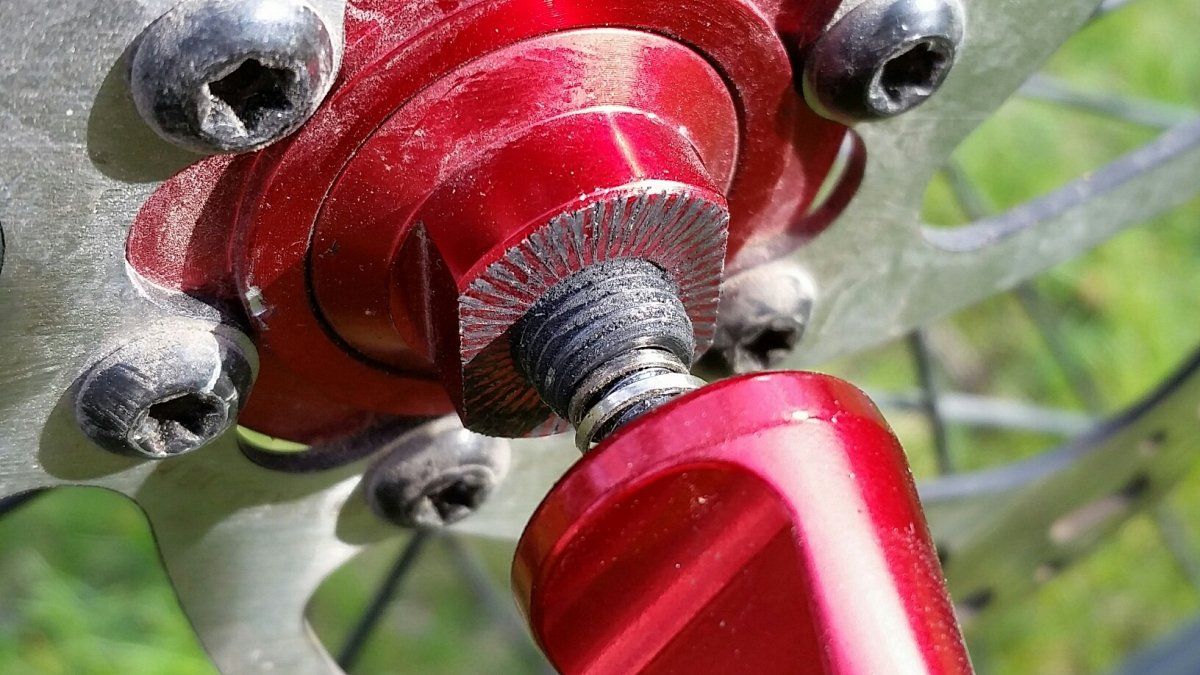

ich habe schon länger gesehen dass mein vorder-reifen beim bremsen schief steht (29" cube fully/rockshocks reba gabel/sunringle nabe).
er kippt auf die seite der bremsscheibe.
jetzt habe ich endlich rausgefunden warum das so ist: die nabe wird in der gabel nicht fest.
egal wie ich den selbstspanner anziehe auf der seite der brems-scheibe wandert das rad 1-2 mm nach unten. wenn ich stehen bleibe den spanner öffne macht es klack und das rad fällt wieder ganz in die gabel-öffnung zurück. leider sind die "krallen" auf der nabe die wohl an der gabel den entsprechenden halt geben sollen schon ziemlich in flach - ich nehme an weil es bis jetzt eben schon arbeiten durfte dort.
was mache ich jetzt?
eine neue gabel mit achse wäre natürlich eine schöne lösung.
neue nabe wäre auch eine möglichkeit.
fällt euch noch etwas kostengünstigeres ein dazu? könnte ich etwas dazischen packen
um der sache halt zu geben?
liebe grüße
rainer

1.Wenn diese "abgeschraddelte" Verzahnung der Kappe am Auge der Gabel anliegt, wieviel "Fleisch" liegt denn dann aufeinander, ist das genug?
2.Kann es sein, dass die Achse auf dieser Seite zu weit herausschaut, so dass der Abstand zwischen der äußeren roten Schraube und der abgeschraddelten roten Nabenkappe immer zu groß bleibt, also nur zu geringe Klemmung auf dieser Seite ergibt?
Wenn 2.der Fall ist (finde ich recht unwahrscheinlich, die Achse schaut schließlich nur gering heraus) , dann müßtest Du die abgeschraddelte Kappe halt mit Maulschlüssel nen Millimeter weiter nach außen drehen (ist sicher ein konisches Lager in der Nabe, also musst Du dann mit der Kappe der Gegenseite diesen fehlenden Millimeter ausgleichen, und die weiter nach innen zur Nabe drehen) - kurzum: die Achse innerhalb sozusagen weiter verschieben weg von der Bremsscheibenseite.
Gut wäre natürlich, wenn Du die abgeschraddelte Kappe zusätzlich einzeln neu bekommen könntest und austauscht.
PS: Durch die Achsverschiebung würdest Du die Feineinstellung der konischen Lager links und rechts beeinflussen, das sollte dir klar sein, und wie man die richtig einstellt!
Gruß Jan

Noch mal so fest es geht spannen:
die Vorspannung so zudrehen, dass der Schnellspanner gerade noch eben so mit der Hand zugeht.
Wenn dann noch was verrutscht dann ist der Spanner irgendwie defekt (aber dann würde er sich schon beim zumachen lose anfühlen).
Ich bin auch der Meinung dass die Pressflächen auch so abgenutzt wie sie sind trotzdem genügend Reibschluß haben müssten.
Der Gniest in der Riffelung?
Das sieht eher nach breitgedrückter Farbe von der Gabel aus.
Mit spitzem Messer einfach mal auspuhlen ...
Das fliegt dabei wahrscheinlich "nur so weg".
Und die Vorspannung eben nicht volle Pulle zudrehen bevor man den Hebel rumklappt.
Apropos Hebel. Mach mal Bild davon. Hatte ich schon mal daß der bei einer neuen Nabe Schrott war. War aber bei einer Nabe von Quando ...
Aber haben vielleicht haben diverser Nabenhersteller einen identischen Zulieferer für das Teil ...

Hallo, ich würde auch mal messen wie lang das Gewinde von deiner Narbe ist und dann mal die breite der Gabel an der stelle wo die Narbe geklemmt wird. Evtl. schaut die Achse an der stelle einfach zu weit durch und der Schnellspanner verklemmt sich nur mit der Narbe und die Gabel ist halt so halbstark dazwischen.
