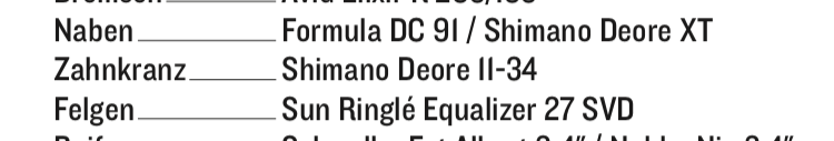

Poste doch einfach mal die Komponenten, d.h. was für eine Nabe, Felge und Speichen du da hast....
Davon hängt viel ab...

WerkstattAngebot ist ein xt Laufrad für 129,-.
Klar gibts günstiger im Netz, aber Kasette montieren etc... übersteigt leicht meine Erfahrung...

Die Formula bzw. XT haben Konenlager. Wenn es wirklich nur Spiel ist, lassen die sich nachstellen. Selbst bei rauem Lauf besteht noch die Chance das für kleines Geld zu reparieren (neue Konen/Kugeln)...

Wenn die XT Nabe schon länger wackelt, ist sie jetzt kaputt. Dann sind neue Konten, Kugeln und Schalen nötig, gibt es alles einzeln zu kaufen.
Meistens lassen sich die Lager aber retten und mit fetten und neu justieren ist es in 5min erledigt.
Ein vergleichbares Hinterrad gibt's für so 80-100€.

Falls er mit viel Spiel bereits viel gefahren ist kanns gut sein das die ein oder andere Kugel bereits hinüber ist und eine Mischung aus Kugeln im Sollzustand zusammen mit den Einzelteilen der kaputten Kugeln sind ganz schlecht für die Laufflächen.
Diese Konen die du meinst sind ja sozusagen nur die halbe Miete, gibt ja noch die andere Lauffläche die sich in der Nabe befindet und nicht als Ersatzteil erhältlich ist, wenn die schon kleine Krater hat wären die neuen Kugeln dann ja schon bald wieder hinüber bzw. die Nabe lässt sich dann auch nicht so einstellen das sie so läuft wie es sein sollte.

Meinst du mit Schalen die von mir erwähnte Lauffläche in der Nabe die nicht als Ersatzteil gelistet ist?

Es kann sein, dass sich die Konen gelockert haben.
Aber wenns rau läuft, fehlt Material und du wirst keine Einstellung zwischen Spiel und schwergängig finden. Abgesehen davon, dass du so nicht mehr weit kommst.
Der Shop wird deswegen von ner Reparatur abgesehen haben, wozu Geld in ein kaputtes LR stecken?
Das wird halt der Klassiker sein:
Radpflege mit Gartenschlauch oder Kärcher => alle Lager kaputt :ka:
