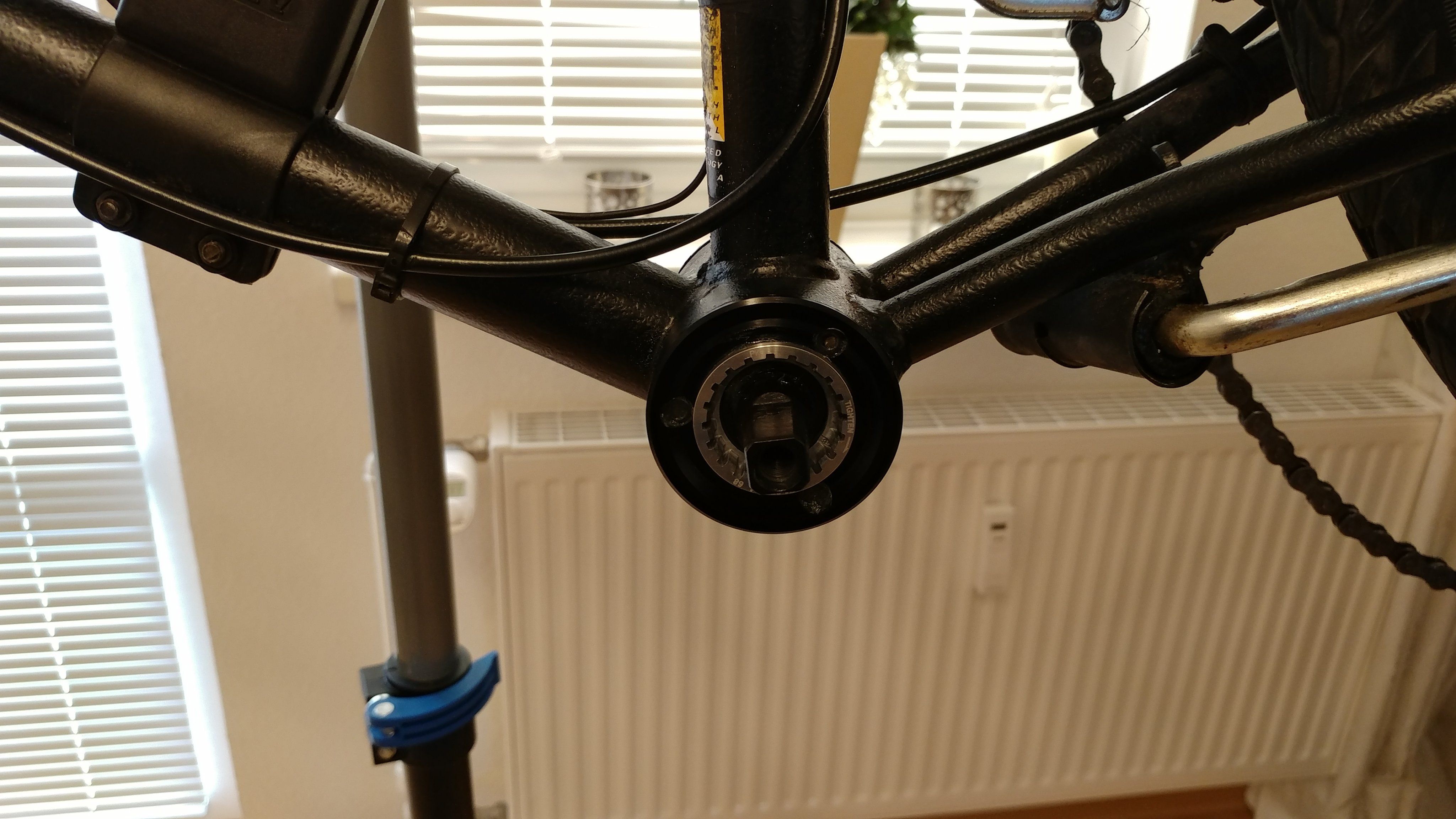

Ja, das soll passen und ansonsten wird es passend gemacht.
Truativ ist ein Unternehmen welches 2005 von
SRAM geschluckt wurde, um das eigene Sortiment mit Innenlagern und Kurbeln auszubauen.
Die Adapter hat man einst bei jedem gut sortiertem Fachhändler an der Ecke, finden können.
Es ist also nicht abwegig und auch keine Atomspaltung ein FAUSER/OSC Lagergehäuse auf BSA umzurüsten und warum?
Weil es Sinn macht und weil man ansonsten Millionen an alten Rahmen nicht mehr aufarbeiten könnte.
Bemerkenswert hingen ist, dass man offenbar die Produktion solcher Dinge immer mehr drosselt oder gar einstellt, falscher Trend aber dank der Globalisierung und dem florierendem Internethandel wird es da wohl kaum zu Problemen kommen und wenn nur kurzzeitig.
By the Way:
Innenlager unterliegen ebenfalls dem normalen Verschleiß und sind ein elementares Teil des Antriebes welches hohen Kräften ausgesetzt ist.
Ein Innenlager kann 5.000 und mehr Kilometer halten wenn man denn auch turnusmäßig nachsieht, pflegt und ggfs. nachzieht. Es kann aber auch passieren das es bereits nach 1.000 KM die Hufe hoch reist (heutige Qualität). Wer also ab und an mal in eine neue Kette, Kassette und Kettenblätter investiert sollte auch mal ein paar Euronen für ein Innenlager einplanen.
