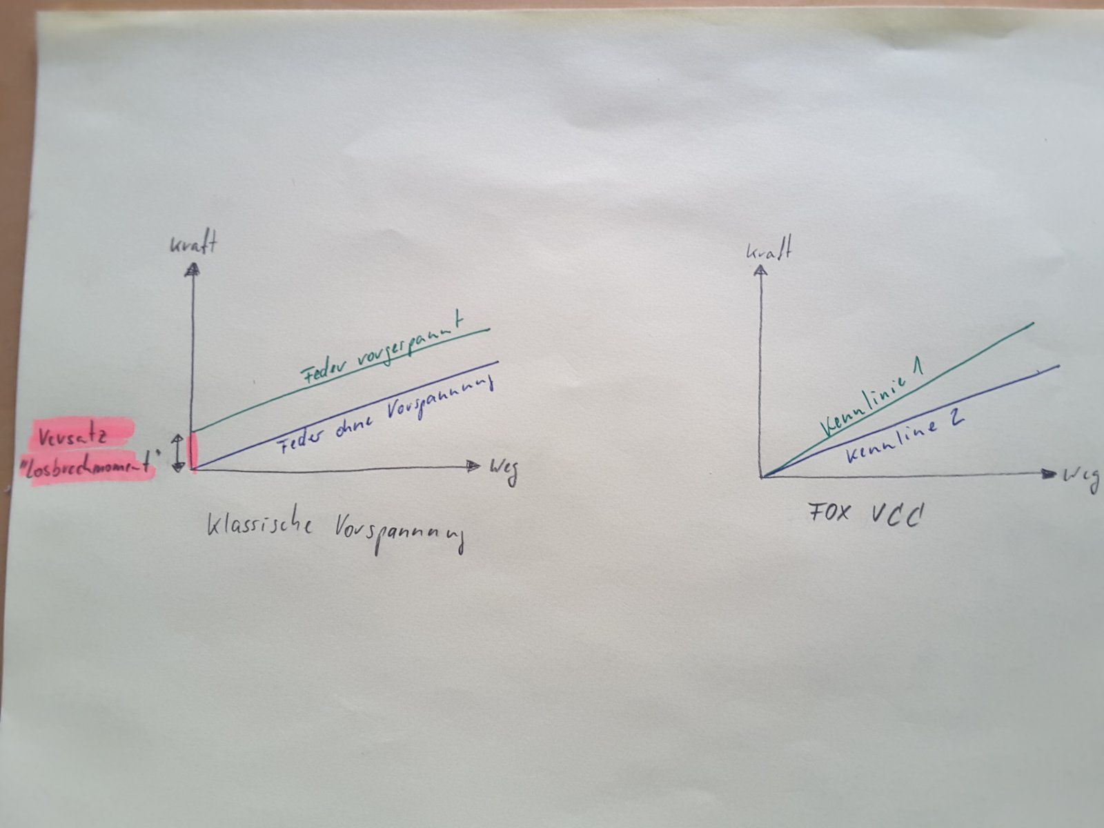

Vorteile hat dieses System gegenüber einem klassischen Shimstack nur wenn ich HSC/R von aussen verstellen möchte.
Dies wird bei den meisten Systemen über eine Spiralfeder welche zusätzlich auf den Shimstack drückt realisiert.
Für mehr Dämpfung wird diese Feder entsprechend mehr gespannt.
Hier kommt es dann zu einem erhöhten "Losbrechmoment" durch die Feder. (siehe auch Federvorspannung als Diagramm)
Rockyrider66 hat das recht gut erklärt.
Bei VVC wird im Prinzip weder die Feder gespannt noch die Federrate (Härte) geändert sondern die Hebelwirkung auf die Feder geändert.
Durch den veränderten Hebelweg (Auflage auf der "Spirale") benötigt man entsprechend mehr oder weniger Kraft das Ventil zu öffnen ohne das "Losbrechmoment" zu erhöhen.
Macht in der Theorie Sinn, in der Praxis we will see.
Ich zitiere mich mal selbst und füge noch eine Skizze zum Verständnis hinzu.
um auch mich nochmal selber zu zitieren die Leute von BOS haben sowas schon in eine 2014er Idylle für die Druckstufendämpfung eingebaut:
mit HSC komplett offen ist nur der Shimstack mit der festen Klemmung am Schaft relevant, wenn man die HSC-Verstellung Richtung + dreht drückt die Spiralfeder einen Teller auf die Shims, allerdings eben nicht außen am Rand, sondern quasi ein größerer Durchmesser der Klemmung und damit verkürztem Hebel. Der äußere Bereich der Shims ist weiterhin ohne Vorspannung, erst wenn die weiter öffnen bewegt sich auch der Teller + Spiralfeder.
(und ja, das funktioniert echt gut )
Verstehe ich grundsätzlich. Was ich aber nicht verstehe, dass die Blattfeder des VCC ja auf der Schnecke auch vorgespannt wird, da diese ja auch ansteigt...
Zum einen wird also der Hebelarm verändert (was das Argument von Fox ist) zum anderen steigt die Schnecke aber an...Hat beides den gleichen Effekt und ist evtl notwendig um eine ausreichende Spreizung zu generieren. Aber ist nicht frei von Verspannung...??
