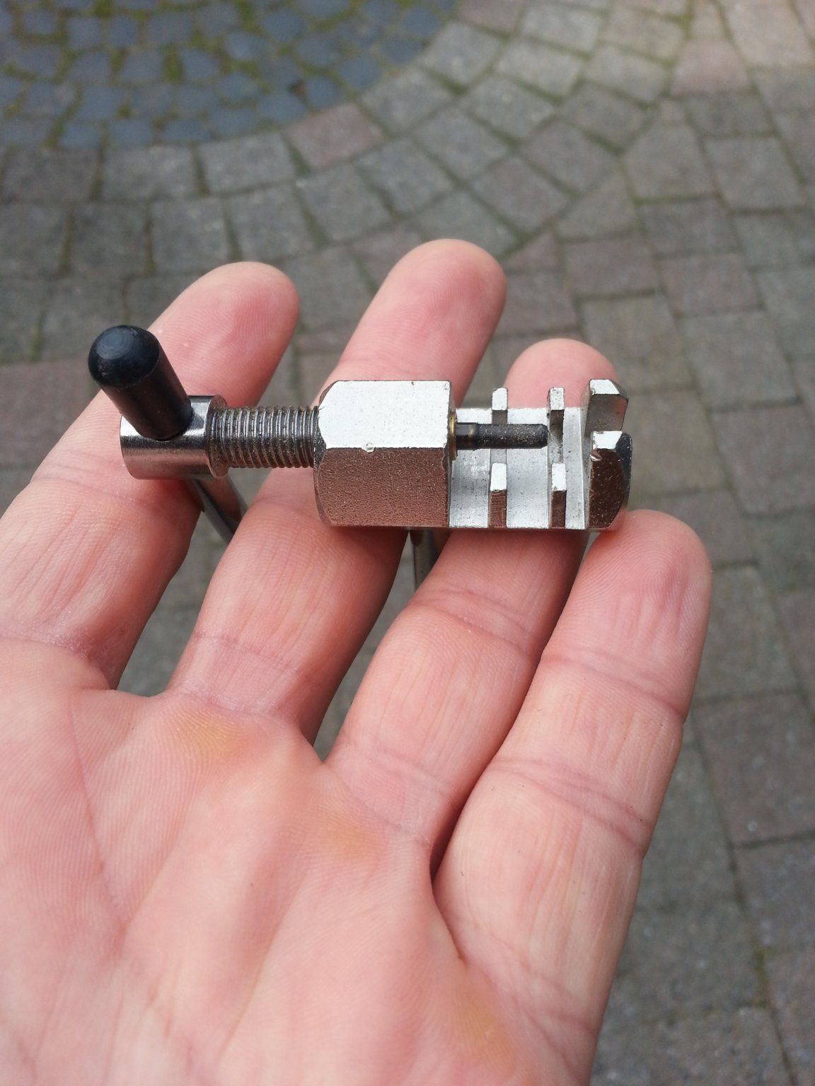

Einen Kettennieter hab ich, aber in der Beschreibung wird ja gesagt, dass man einen speziell für 10-fach braucht bzw der passen muss ? Das weiss ich jetzt allerdings nicht...

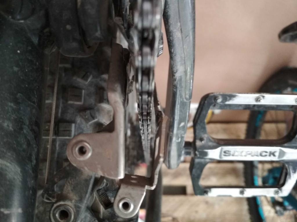

Hinten schaltet alles perfekt. Vorne geht die Kette jedoch nur äußerst schwierig auf das größte Blatt. Der Umwerfer steht jetzt auch sehr weit aussen wie auf dem Foto zu sehen, sodass teilweise die Kette von Blatt fällt. Bei stärkerer Begrenzung schafft es der Umwerfer allerdings gar nicht mehr die Kette auf das größte Blatt zu hieven.

Hinten schaltet alles perfekt. Vorne geht die Kette jedoch nur äußerst schwierig auf das größte Blatt. Der Umwerfer steht jetzt auch sehr weit aussen wie auf dem Foto zu sehen, sodass teilweise die Kette von Blatt fällt.k
War Umwerfer gerade biegen und richtig einstellen schon? :lol: (sorry, konnte nicht widerstehen!)
Ne, mal ganz ernsthaft, auf dem einen Bild sieht der Umwerfer völlig verbogen aus und steht viel zu weit außen. Mach doch nochmal ein Bild des Umwerfers mit Kette auf dem großen Blatt.

Kein Ding gedacht hab ich mir das auch schon mit dem verbogenen Umwerfer. Hatte aber in letzter Zeit keine merkliche Kollision und ich dachte ich frag Mal nach bevor ich Anfang am Umwerfer rumzubiegen. Die Fotos zeigen die Kette auf dem größten Blatt und hinten auf dem kleinsten Ritzel. Entschuldigt die Miese Bild Qualität mein Handy packts gerade nicht besser.

Hi,
Magst Du nochmal ein Bild von der Seite machen, wieder mit Kette auf dem großen Blatt?
Btw, ich würde nicht herum biegen (denn dazu muss man genau wissen wie es auszusehen hat) sondern mir gleich einen neuen Umwerfer kaufen.
Hier ist das ganze von der Seite.

Ja das mit dem neuen Umwerfer ist so eine Sache. Die Schaltung hat jetzt in dem Zustand ca. 5000km drauf. Kette wurde regelmäßig getauscht. Frage ist ob man dann nicht eh alles tauscht, zumal ich eh überlege auf eine Eagle zu gehen. Das ist dann aber direkt mit höheren Kosten verbunden. Wenn's jetzt nur an einer Kleinigkeit liegen würde, dann wäre eine Reperatur sinnvoller.
Naja, für mich sieht das Kettenblatt eigentlich noch gut aus, der Umwerfer nicht. Die Kosten für den Kettenblatttausch dürften, so Du nicht gerade einen X0 nimmst, ungefähr dem eines neuen Kettenblattes entsprechen. Und der Effekt dürfte ungleich höher sein. Unterm Strich bleibt die Frage, wann Du eh umbauen willst. Wenn in den nächsten Wochen, dann raus mit der Rohrzange ;-) solange hälst Du es dann auch noch mit nem verbogenen Umwerfer aus.
OK, hatte mir schon sowas gedacht. Vielen Dank für die Info's. Man könnte auch noch versuchen den Umwerfer wieder umzubiegen wenn der eh hin ist, oder?
Na klar! Wirklich sinnvoll ist das aber nur, wenn Du einen heilen baugleichen zur Verfügung hast, den Du als Muster nehmen kannst. Rein durch ausprobieren wirst Du wohl zügig jede Menge Baldrian, oder eher Valium brauchen. Richtig einstellen musst Du ihn natürlich trotzdem.
Mein Umwerfer sah neulich ähnlich aus, aber nicht ganz so schlimm. Symptome ähnlich. Kleine Rohrzange und die Bleche vorne wieder zusammengebogen, dass sie etwa parallel stehen. Bei mir ist alles wieder perfekt, kein Symptom übrig. Viel falsch machen kann man nicht, wenns im Moment beschissen schaltet. Trau dich [emoji6]
Wenn ich es die Tage Mal probiert habe werde ich Bericht erstatten.

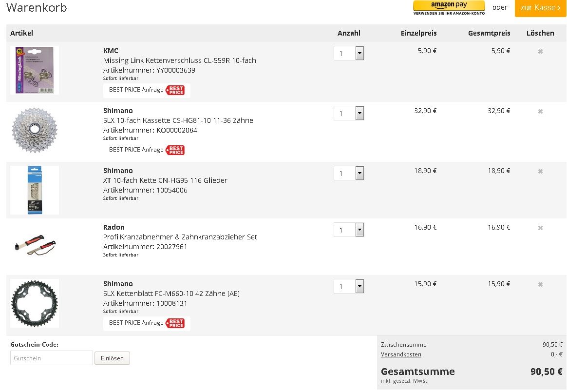

@Flo_Odw.
Bestellung steht:
