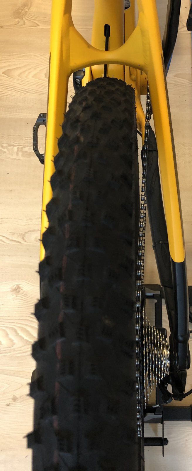

Folgende Umbauten habe ich gemacht:
30er Kettenblatt
11-46 Kassette
Bin mir jetzt nicht sicher ob die Kette zu schief läuft?!? Anbei zwei Bilder...
Die Kette ist ja vorher genauso schief gelaufen . Und von 40 auf 46 würde ich sagen muß auch die Kette länger werden . Oder sie war vorher zu lang .
Ich bin grad ne kurze Runde gefahren. Beim Schalten gab es keine Probleme. Auf dem größten Ritzel klackert es etwas...
Woran erkennt man ob die Kette zu schief läuft?
Dann ist das Kettenblatt aber auf der Position der innersten Blätter . Ob es dann Probleme mit der Kettenlinie gibt ist schon möglich.
