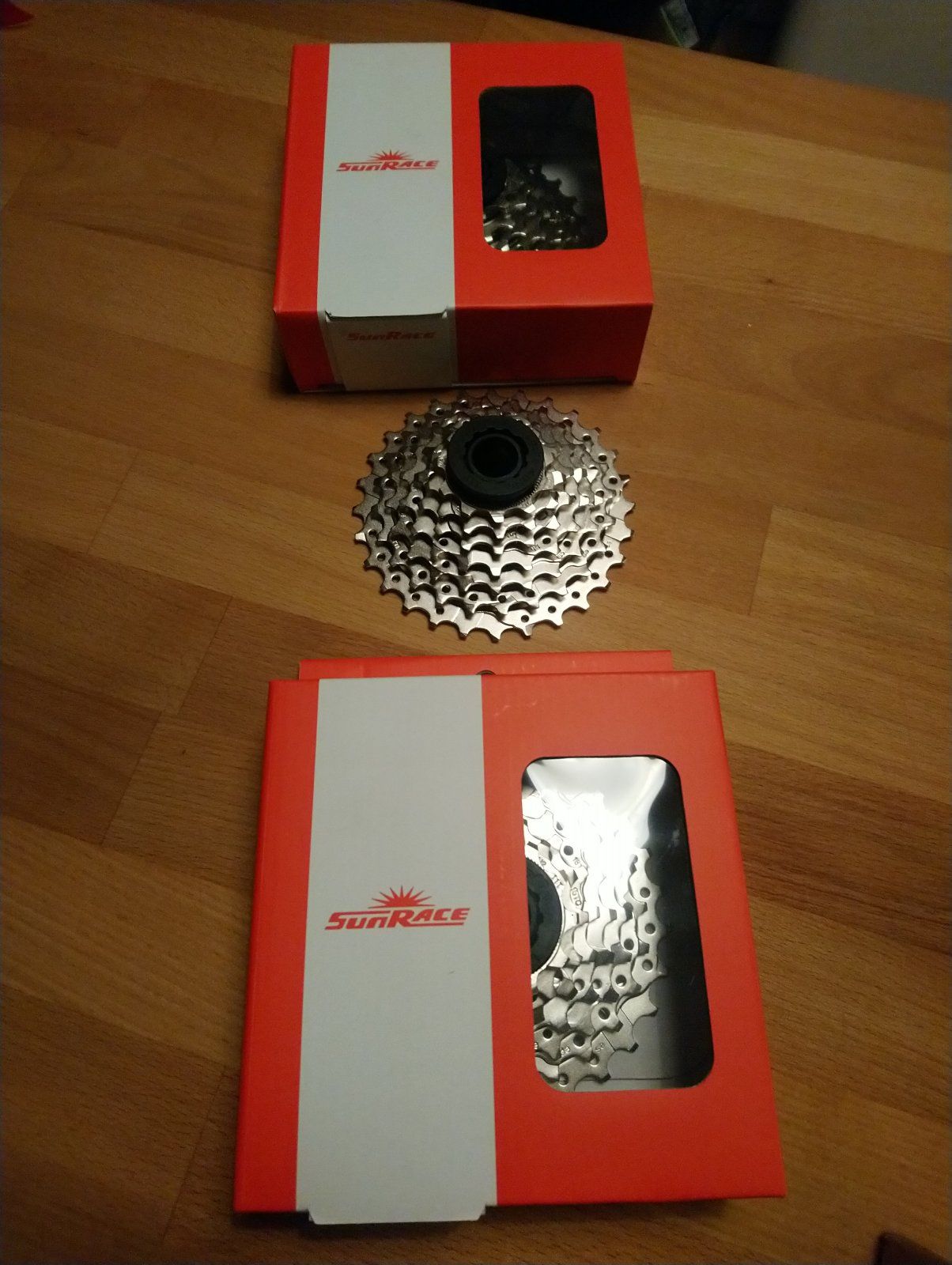

Also ich fahre viel Sunrace und kann eigentlich keine Probleme feststellen.
Bei mir laufen die gut. Sehen gut aus, sind verhältnismäßig leicht und funktionieren
Da bin ich ja beruhigt
