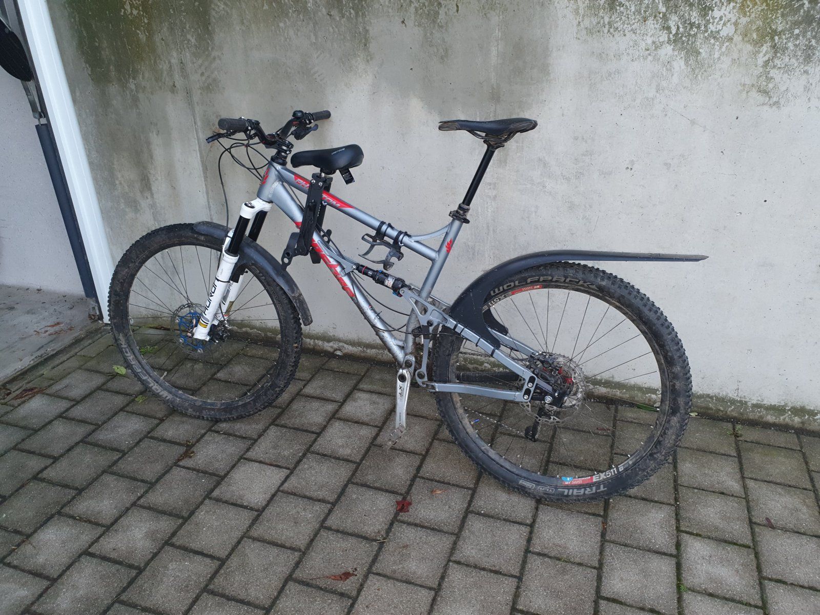

Auf dem Bild sieht man den langen Mudhugger mit Verlängerung und wenn man genau hinschaut sieht man wie weit der Dreck rauf spritzt. Im Prinzip bis zur vorderen Dämpferaufnahme.
Wie wurde da mit was verlängert?
Sks bluemels u75.
Unten mit entsprechenden Schellen am casting befestigen. Oben den Winkel entfernen und Kabelbinder nutzen. Löcher sind schon vorhanden. Wenn es ganz schlimm ist, unten noch den zusätzlichen Spoiler von sks mit dran.
Hast Du da bitte Detailfotos? Danke! ;-)
Wie genau hast Du an der Gabelbrücke und den Tauchrohren genau befestigt?
Wenn ich richtig verstehe/sehe, dann kann man hinten relativ flexibel befestigen, sodass man wählen kann, wo das Schutzblech vorne am HR anfängt?
Wie schnell gehts ab + dran?
Es gibt zwei Varianten, Lang und Kurz. Ich habe die lange Variante genommen.
Da ich vorn eine Suntour Aion 35 habe, brauche ich keine Kabelbinder. Die hat schon passende Gewinde an der Brücke und den Lowers. Unten habe ich lediglich die originalen sks Adapter für Suntour/RockShox genommen.
https://www.bike-discount.de/de/sks-germany-adapter-fuer-schutzbleche-gewinkelt-suntour-und-rock-shox
Es gibt aber Adapterschellen falls man keine Gewinde hat.
Hinten habe ich die Aufnahmen von einem sks Steckschutzblech zweckentfremdet.
https://www.bike-mailorder.de/sks-brueckenset-fuer-veloflexx-schutzblech
Den Rest mit Kabelbindern befestigt. Passende Löcher muss man halt selbst ins Schutzblech bohren. Zwischen Schutzblech und Rahmen habe ich jeweils etwas Moosgummi geklebt damit es nicht sinnlos klappert.
Ab geht es innerhalb von Sekunden. Je nachdem wie schnell man Schrauben kann und Kabelbinder schneiden kann. Dran geht es auch fix wenn man es einmal ordentlich eingestellt hat. Mir taugts.
