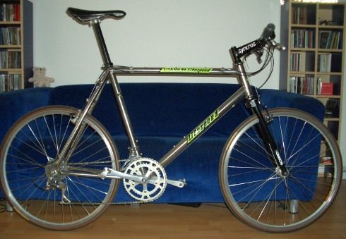

ich fahr den conti grand prix 1" und kann ihn nur empfehlen! bin vorher auch anderen kram wie tomslick 1.4 oder nimbus 1.5 gefahren, aber wenn du schnell sein willst kommt nur der in frage!!!
felgen hab ich vorn 517 und hinten 618, geht ohne probleme. das wichtigste ist der passende schlauch (1"-triathlonmodell), sonst fliegt dir bei 6-7bar (und weniger sollten es nicht sein) die felge weg...
grüße, 855
Das sind wohl auch eher schmale Felgen, oder? Gib doch mal an, welche Breite die haben. Meine liegen bei 24,5 mm (außen, von Bremsflanke zu Bremsflanke).
Heißes Bike hast du da übrigens. Sieht nach Körpergröße über 2 Meter aus :D
