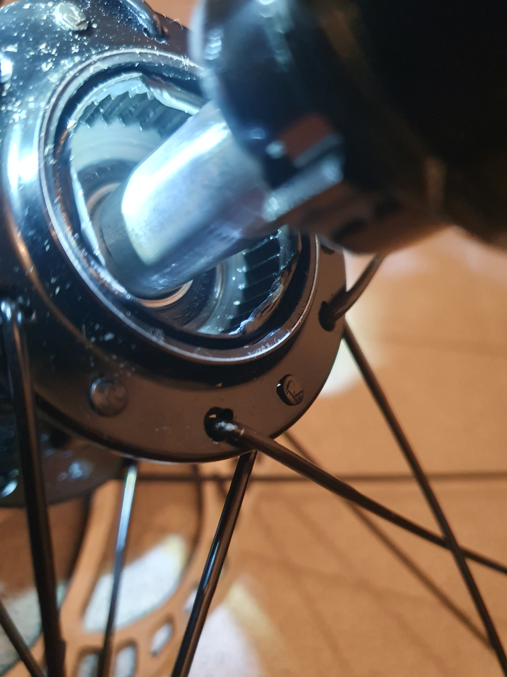

Hallo Laufradexperten,
am Naloo 26" Hill Bill Pro MK2 meines Sohnes ist die recht schwere Deore 11-51 Kassette verbaut (inklusive unnötigem Plastikspeichenschutz ca 680 g). HG Freilaufkörper.
Ich würde hier gerne ordentlich abspecken und auf eine Kassette umrüsten, die einen XD oder Microspline Freilaufkörper erfordert.
Leider seitens des Herstellers Naloo keine Auskunft dazu, was das für eine Nabe ist.
Es ist ein wohl Custom Naloo Laufradsatz mit Newmen Felgen.
Die Speichen haben ein R eingraviert.
Felgen Maulweite innen 23 mm.
Der LRS hat übrigens ein passables Gewicht (VR+HR zusammen inkl Felgenband 1600 g).

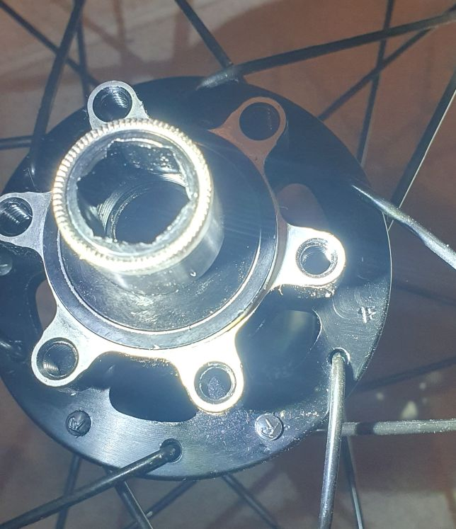

Bremsseitig ist in der Achsbohrung ein Innensechskant. Antriebsseitig ne Aussparung für nen Gabelschlüssel.
In der Nabe ist auf der Bremsseite in den Flansch eine 1F eingestempelt. Das ist alles, was an Beschriftung zu finden ist.
Unten ein paar Bilder dazu.
Wäre super wenn ihr mir weiterhelfen könntet, den passenden Freilaufkörper zu finden.
Danke
Wolfgang
P.S. Die Naben haben Industrielager und keine Konuslager. Siehe letztes Bild bei dem ich das Lager an der VR-Nabe zeige. Scheint also kein Shimano zu sein.

Freilauf schon heruntergenommen -- dann erkennt man mehr, woher sie stammt -- von aussen eine Formula Nabe ( optisch ähnlich [ verschraubung ] wie bei manchen Scott Modelle verbaut )

Hier noch ein paar Bilder des geöffneten Freilaufs. Er hat drei Sperrklinken und sitzt auf der Achse, d.h. man muss die Achse komplett rausziehen um den Freilauf dann von der Achse runterzuschieben. Die Achse selbst hat keinerlei Bund als Lageranschlag. Der Anschlag sind die Endkappen.
Etwas unorthodox. Die Endkappe mit den 17er Gabelschlüsselkerben (im ersten Bild links) hat sich beim öffen nicht gelöst, sondern die Gegenseite (siehe letztes Bild).

..schade, ist nicht Formula.., der sieht intern dem DT sehr ähnlich, die Sperrklinken 2 geteilt & dann passt der DT auch nicht, von Fulcrum gibt es einen drei klink in der Ausführen, aber da würde ich nicht tauschen ( Qualitativ!! )
