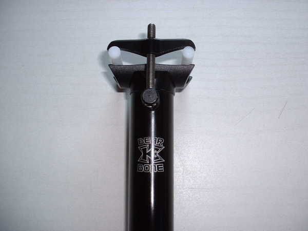

bezahlbar und sehr leicht:
KCNC Ti-Prolite: 27,2/350 = 142g (nur die neue serie!)
zu bekommen um 65-70 euro

Die KCNC gefällt mir schon, nur ist mir die Klemmung nicht geheuer. Da erweckt
die FRM eher mein Vertrauen. Bei der KCNC muß ich ja erstmal die Feile ansetzten bevor ich mich traue damit zu fahren.

da liegst du sicherlich falsch!

Hmm...die KCNC scheint ja verlockend. Super Preis, super Gewicht, da muß man fast zuschlagen. Wenn das Problem mit den Rillen ja nicht zutrifft, spricht ja nichts dagegen...

Hy Chris,
ich hab´ eine in 31,6, wiegt gekürzt auf 300mm noch 138gr.
Habe vorsorglich die Klemmung nachgefeilt, damit sich ein besserer
Formschluß zu meinen Sattelstreben ergibt.
Bin mit dem Teil bis jetzt recht zufrieden. Die Qualität ist bis auf
die recht kratzempfindliche Oberfläche (wohl nur lackiert) i.O.
Fahre sie mit einem Flite Kit Carbonio (Sattelstreben aus Carbon mit
Alu Ummantelung) - knarzt nicht, hält gut.
Ich wiege allerdings z.Z.auch nur 68 kg, und soweit ich weiß,
hat das Teil eine Gewichtsbeschränkung von 85kg.
Gruß Martin

Was ist denn an der KCNC die "kratzempfindliche Oberfläche"??? Heißt das,
das der Lack einem entgegenspringt? Darauf habe ich wirklich keine Lust.
Was ist eigentlich alles an Titan an der KCNC? Die ganze Klemmung oder nur die Schrauben?

Hy,
war vll etwas unglücklich ausgedrückt.
Ich habe bei dem Schietwetter, was wir hier in letzter Zeit haben,
mal Schutzbleche montiert, und die haben halt ihre Spuren an der Stütze hinterlassen.
Aus Titan sind nur die Schrauben.
Die KCNC ist schon eloxiert, nicht lackiert. Sonst wär die wohl etwas schwerer. Aber Eloxal hat halt auch seine Grenzen. Beim Syntace-Lenker hat die Eloxierung nach einmal Pulsmesseruhr ohne Unterlage rumwickeln auf der Rolle auch einige Kratzer erlitten.
Für solche Fälle wie Schutzblech ist Iso-Band-Unterlage empfehlenswert, sofern man die Optik erhalten will.
