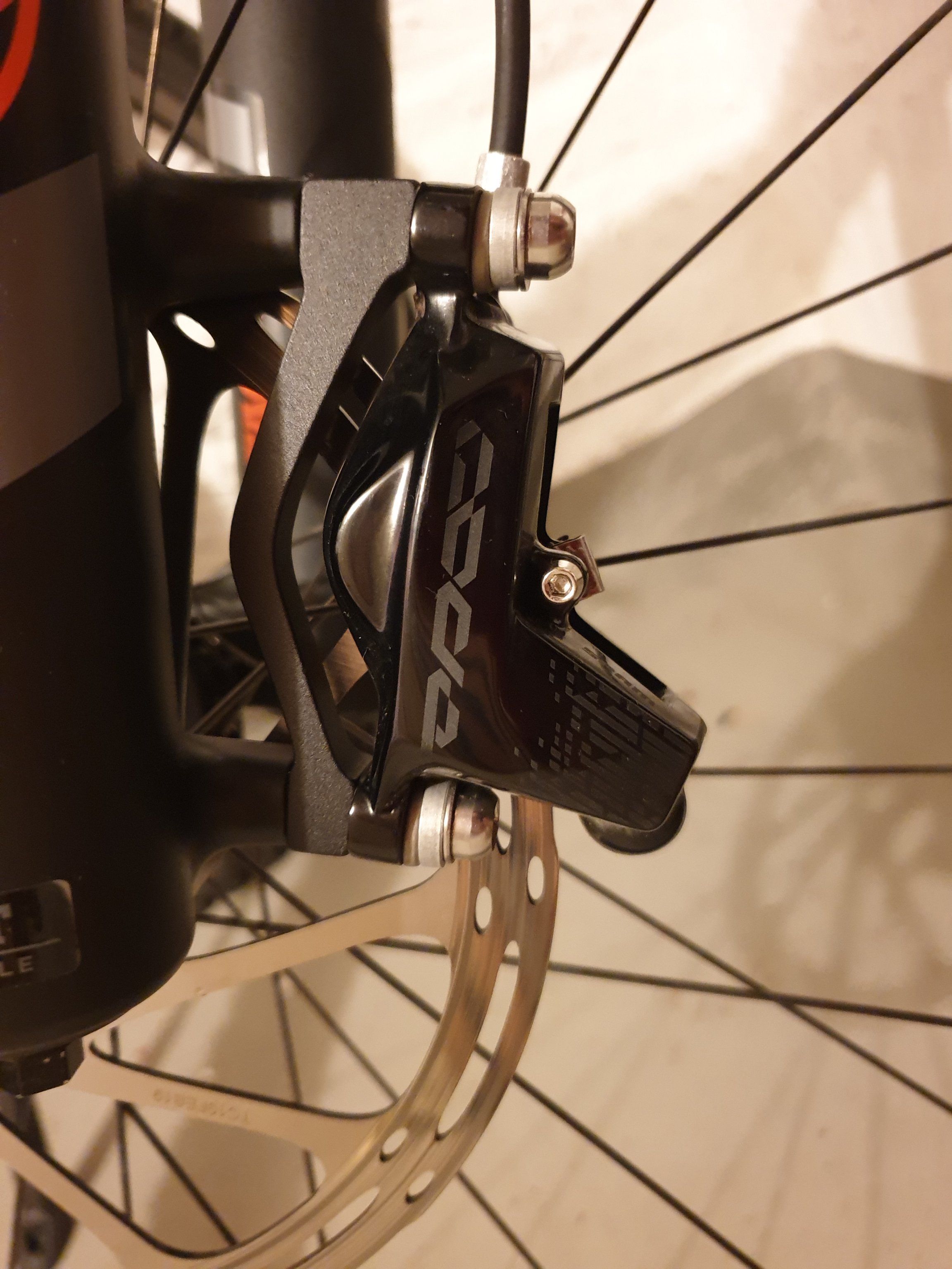

Wenn du dass mit den U-Scheiben nicht willst dann mach ein Foto von der jetzigen Situation
Aktuell sieht es so aus. Das Foto vom Hinterrrad ist leider etwas verschwommen. Aber im Prinzip wie vorn.. aus meiner Laiensicht.
Auf den Adaptern steht Post 20mm.
Dem Aussehen nach zu urteilen ist es dieser hier : PM 7" auf PM
https://www.bike-components.de/de/SRAM/Scheibenbremsadapter-fuer-200-mm-Scheibe-p63815/
Dann bräuchte ich ja wahrscheinlich diesen, oder?
https://www.bike-components.de/de/S...XTR-XT-PM7-auf-PM-fuer-203-mm-Scheibe-p63617/
hm ja, oder die Sache mit den Unterlegscheiben.. je nachdem wie das dann aussieht...
