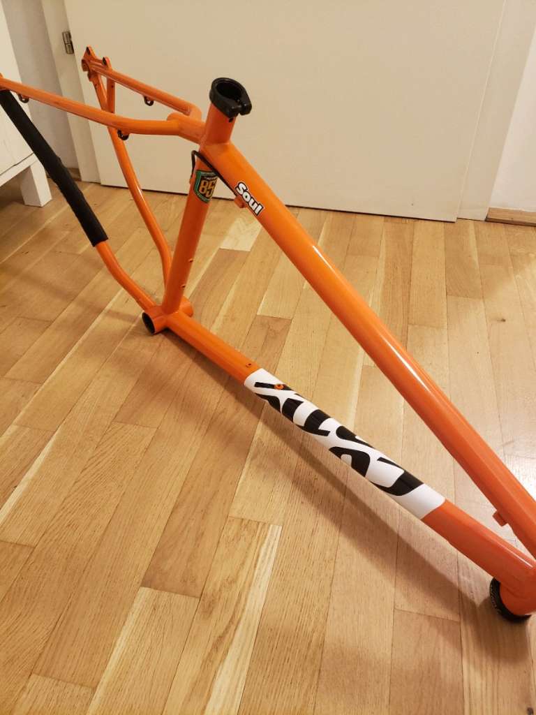

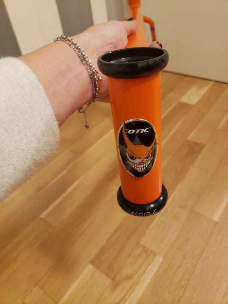

Hallo Leute,
ich brauche eure Hilfe -um welchen Rahmen handelt es sich hier genau? Klar, es scheint ein Soul zu sein. Der Verkäufer meint, es ist ein Soul 26 in Small, ABER: Laut Cotic Homepage wurde das Soul 26 mit Tapered Steuerrohr gebaut, dieses scheint ein gerades 34er Steuerrohr zu haben.
Wurde das Soul 26 auch mit geradem Steuerrohr gebaut? Liegt es ev. an der Größe Small?
Vielen Dank für Eure Unterstützung!
LG Martin

Anhang anzeigen 1787237Anhang anzeigen 1787238
So Ende 2011/Anfang 2012 war der Wechsel zu 44mm Steuerrohren, bzw. beim Soul einem konischen Steuerrohr.
