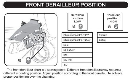

habe mir einen gebrauchten S-Works Specialized Epic Rahmen zugelegt und suche jetzt den passenden Direct Mount Umwerfer für 3fach Kurbeln!!
Lt. Specialized waren die 2010er Modelle mit SRAM ausgestattet; bin mir aber nicht sicher, ob der SRAM-Umwerfer auch mit meinen Shimano-Shiftern funktioniert.
Was habt Ihr für einen Umwerfer dran?
THX!
K.
Habe zwar nen 2010er Enduro, aber Aufnahme sieht ähnlich aus. Da habe ich ein XTR FD-M970 E montiert (ohne Kurbelwellenaufnahme). Läuft an 3-fach Kurbel FC-M970. Gibt da noch ne "Hi" bzw. "Lo" Position, die je nach Modell gewählt werden muss. Allerdings passten die zum Umwerfer mitgelieferten Schrauben von der Länge her nicht. Da brauchte ich die originalen (zum Rahmen mitgelieferten) Schrauben. Den Umwerfer gibt es übrigens bei Rose zurzeit relativ günstig (48 EUR).
