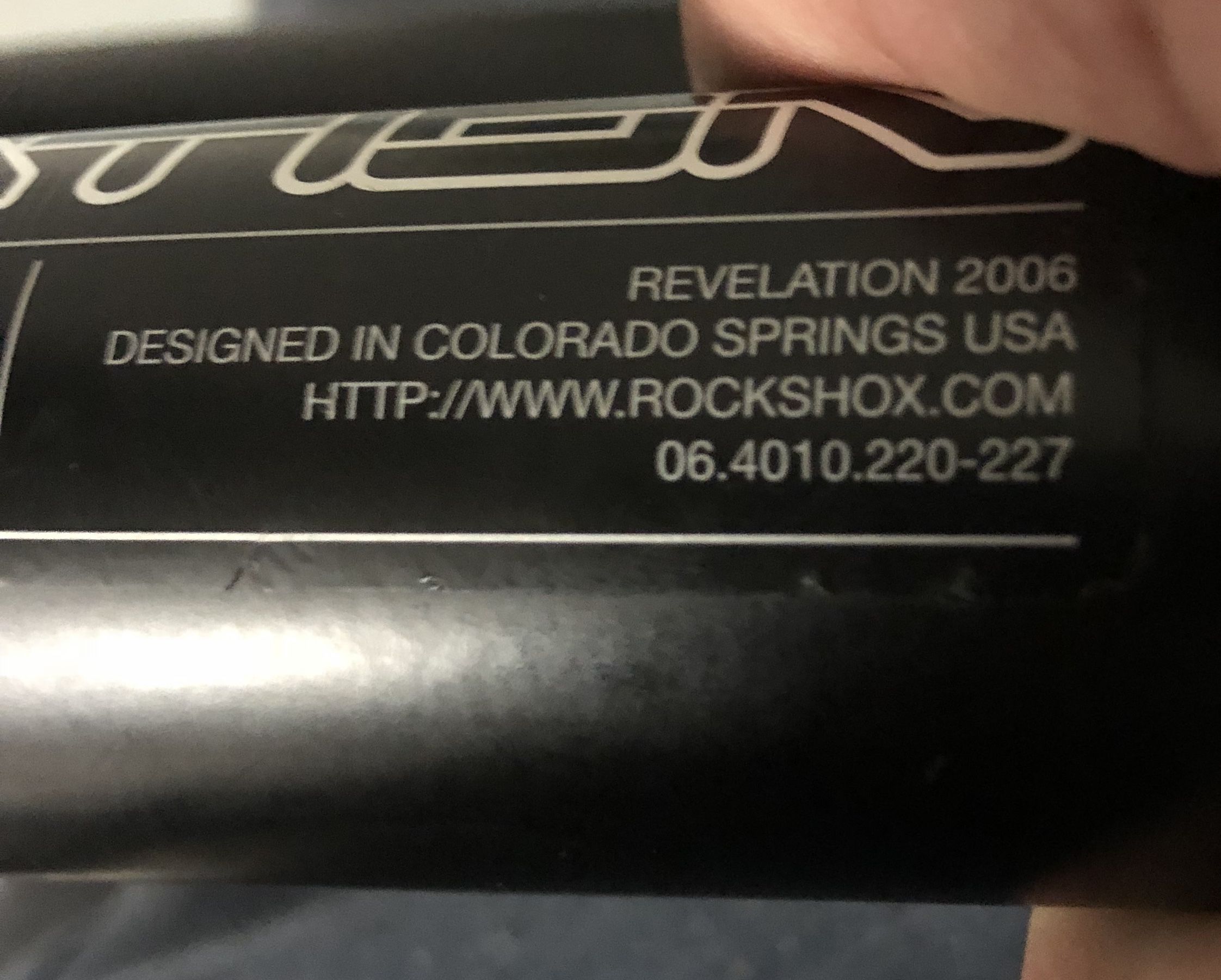

Hey Leute,
ich bin auf eure Hilfe angewiesen.
Mein in die Jahre gekommenes Bike wird jetzt kernsaniert und bekommt neben einer Eagle auch eine neue Gabel.
Ich habe relativ preiswert eine gebrauchte Rock Shox Revelation schießen können. Da sie aber wohl eine OEM aus einem Komplettrad ist, hat sie keine Seriennummer auf dem Gabelholmen aufgelasert und ich finde auch woanders keine.
Da ich zwecks Wartung und auch einfach aus Interesse wissen will, welches Modelljahr sie ist, frage ich einfach mal in die Runde, ob es vielleicht jemand weiß, oder es vielleicht zumindest einschränken kann.
Es ist eine Rock Shox Revelation Dual Air mit 100-130mm U-Turn Air mit Motion Control und Lockouthebel.
Der Verkäufer meint, dass sie wohl 2014 oder 2015 sein müsste, sicher weiß er es aber nicht.
Anbei noch 2 Fotos
Vielen Dank
Gruß Alex

Ich habe den Verkäufer schon vor dem Kauf auf das 2006 auf dem Aufkleber aufmerksam gemacht und dann meinte er, dass das wohl auf jeder Revelation drauf steht, weil es seit dem die Revelation gibt und das sozusagen das Jahr ist, in dem der Name eingetragen wurde.
Er meinte, er hat sie 2014 neu gekauft. Würde mich eigentlich wundern, wenn es dann Modell 2006 wäre
... Es ist eine Rock Shox Revelation Dual Air mit 100-130mm U-Turn Air mit Motion Control und Lockouthebel. Der Verkäufer meint, dass sie wohl 2014 oder 2015 sein müsste, sicher weiß er es aber nicht ...
Die Revelation gab es spätestens ab 2012 nur noch mit SoloAir. Freu Dich über deine Gabel, denn DualAir war einfach besser und auf den Bildern schaut die gut aus.
Dann sind wir aber froh, dass er nicht gesagt hat du müsstest aus dem Fenster springen. Denn das müsse man zwingend bei einem Gebrauchtgabel kauf machen... da hat er dir eindeutig Mist erzählt... ...ob absichtlich oder auch selbst unwissend :ka:... ...kann mir nicht vorstellen, dass es 2014 noch u-Turn in der Revelation gab..
Wieso erscheint es unmöglich, 2014 eine neue 2006er Gabel zu kaufen?
Das bezweifelt ja keiner... ich vertehe den Eingangspost aber so, dass der Verkäufer meint es wäre ein 2014 oder 2015 Modell... bei dem design ist die Gabel deutlich älter. In Verbindung mit der Aussage von ihm, dass auf allen Modellen 2006 draufsteht, höhrt sich das nach jemandem an der entweder Ahnnung vortäuscht ohne diese zu haben oder den Käufer bewusst täuscht. Beides ist nicht ok.
Die Gabel selbst kann natürlich unabhängig davon ok sein...
Habe eine 110-140mm, Dual-Air-U-Turn, MJ2009, gefertigt Ende 2008, also mit Seriennummer aus dem 2008-Band. Die hat auch noch die runde Form der Casting-Brücke und dürfte etwas jünger sein als die Gabel des TE. Somit passt 2006 schon ins Bild.
