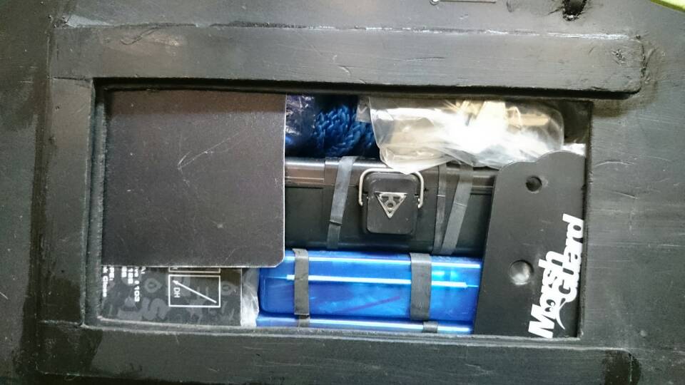

Die Box sind einfach 2 mit Silikon und teilweise "halben" Kabelbindern fixierte, thermisch formbare Kunststoffbastelschaumplatten (vom Baumarkt)... wasserdicht, aerodynamisch und leicht. Besser als alle Stofftaschen die ich vorher hatte. (ca. 1Stunde Arbeit)

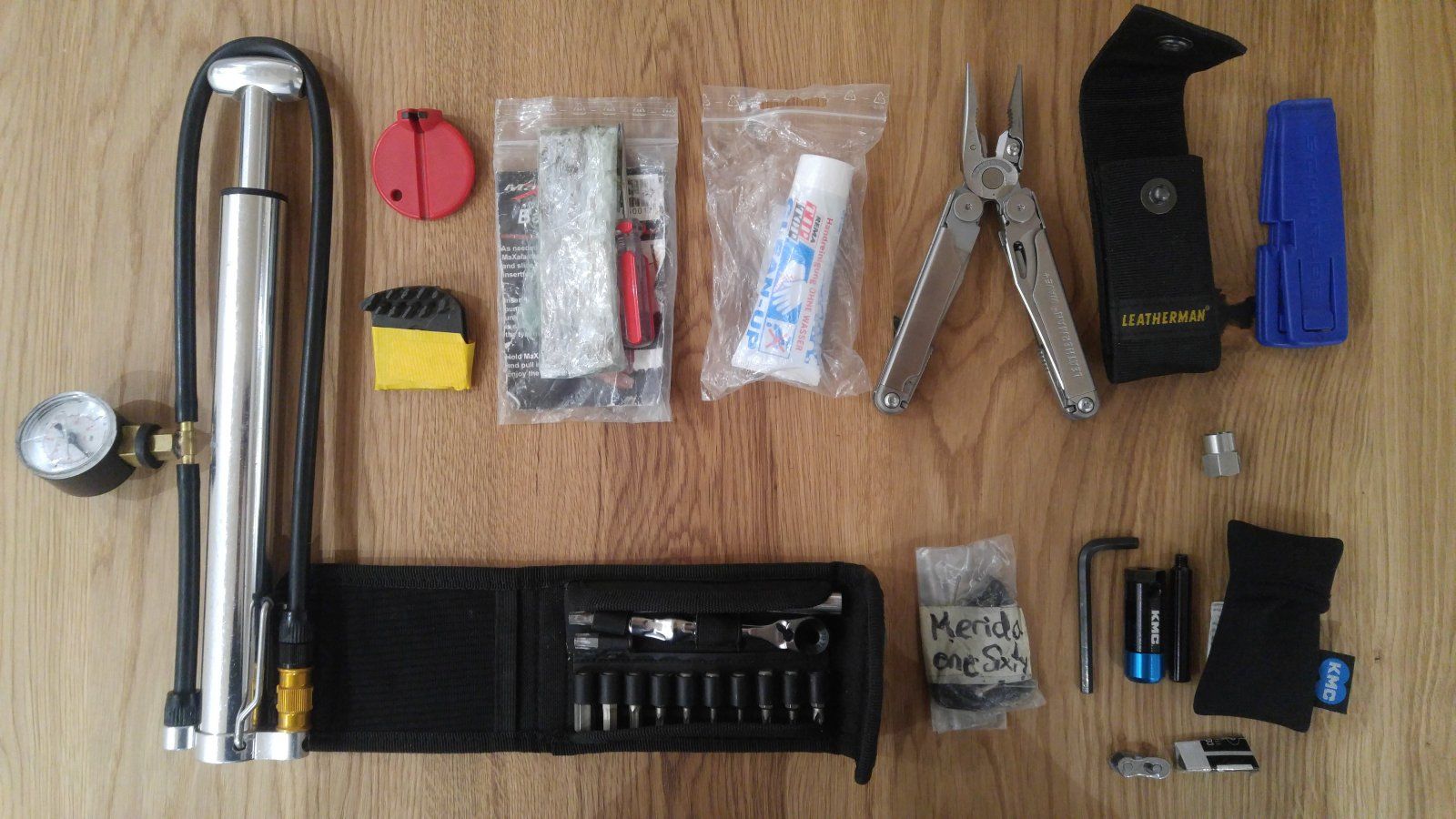

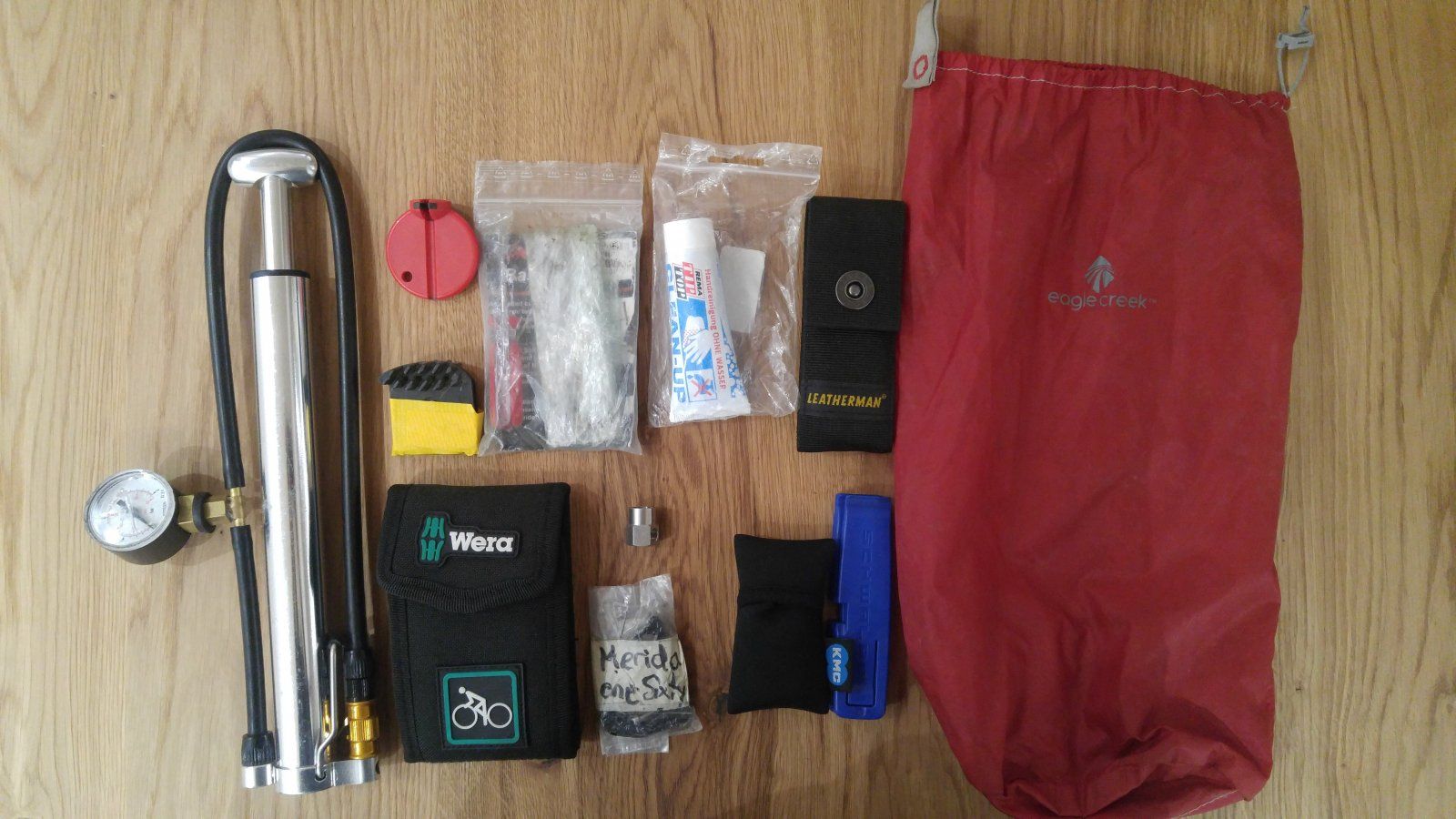

Einsatzgebiet: Tagestouren
Im Uhrzeigersinn:
Lezyne Pumpe mit selbstgebasteltem Adapter für Manometer bis 2,5 bar
Zwei alte Bremsbeläge
Tool zum Speichen spannen
Maxalami Würste
Tube Cleanup Handreiniger
Leatherman
Reifenheber Schwalbe
Pitlock Bit
KMC Kettennietdrücker mit zwei werkzeuglosen Kettenschlössern 9x und 11x von Wippermann
Schaltauge für mein Bike
Wera Bitsatz mit anständiger Ratsche und zwei extra Bits TX30/40
Alles zusammen in einer roten Packtasche.
Gesamtgewicht: 990 Gramm. Ich trage es mit Stolz :D

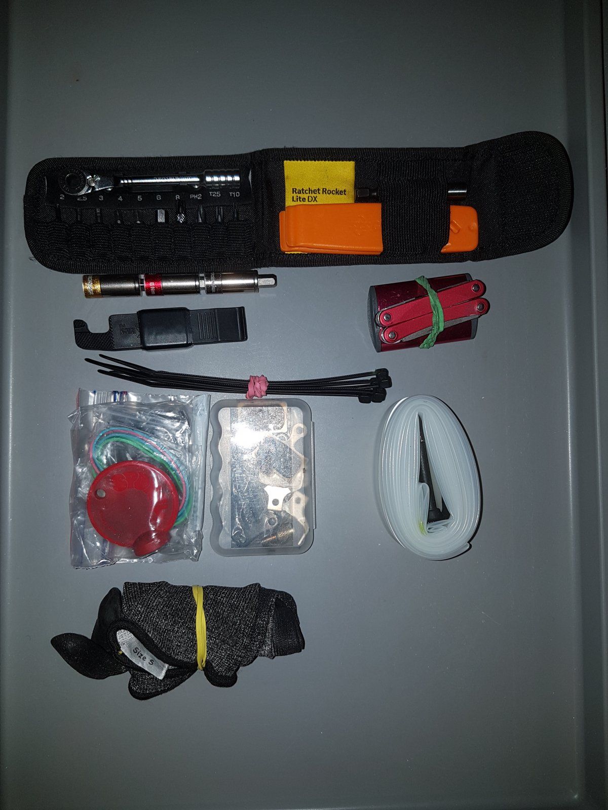

  • Topeak Ratchet Rocket Lite DX+ bei meinem Mann und die Variante ohne Kettennieter bei mir. Die Bits wurden teilweise ausgetauscht z.B. der 8ter durch nen T30 Torx. Die Reifenheber durch SKS ersetzt, die neuen flachen irgendwann mal ergänzt durch die 4, 5 & 6er Nuss für Drehmoment
  • der selbe Nippelspanner wie bei Berioldir 🙃
  • Minizange > Leatherman Squirt PS4
  • Topeak Rescue Box mit 11er Kettenschloss & Schwalbe Glueless Flicken (für Aerothan)
  • Schwalbe Aerothan Ersatzschlauch
  • Kabelbinderbündelchen div. Größen
  • um die Minipumpe gewickeltes Duct Tape
  • Isolierband um alte winzige Reifenheber gewickelt
  • Ventiladapter
längere / Mehrtages Touren:
  • Ersatz Bremsbeläge 2 Stück
  • Ersatzcleat 1x
  • Squirt Kettenwachs 15ml Fläschchen (nicht auf dem Bild)
  • Mechanikerhandschuhe
Damit krieg ich quasi fast alles was an Klein💩 unterwegs anfällt gefixt.
