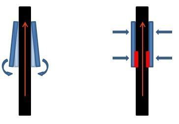

Ich frag mich wie kann man so ein Produkt in dieser Preiskategorie überhaupt auf den Markt bringen. Ich habe schon über 4 Stunden investiert und dabei nichts erreicht. Ich hatte schon mal eine Magura Julie und das war ein totaler Dejavue. Bremsbeläge mobilisieren, prüfen ob der Adapter nicht schief ist, Lichtspalt Methode ausrichten...ich will mit den Bremsen fahren und nicht mich ganze Tage damit beschäftigen. Ich werde ebenfalls das Birzmann Werkzeug ausprobieren aber am besten würde ich die Teile zurückgeben.
Besorg dir lieber n Werkzeug zum Scheiben richten.
Viele Bremsscheiben habe von haus aus nen Schlag. Da kannst dann ausrichten bis du tot umfällst. Und selbst dann wird es immer noch schleifen.
Die besten Ergebnisse erziele ich so:
1. Bremsscheibe richten (schlagfrei bekommen)
2. Kolben zurück drücken
3. Bremssattel mittig zur Bremsscheibe ausrichten
4. Kolben (mit Beläge )an die Scheibe ran pumpen (hierzu das Laufrad anschucken, da sich eine Drehende Scheibe nicht so leicht verbiegen lässt als eine stehende )
5. Wenn es jetzt schleif, den Sattel nach Lichtspalt ausrichten.
6. Fahrrad fahren gehn
