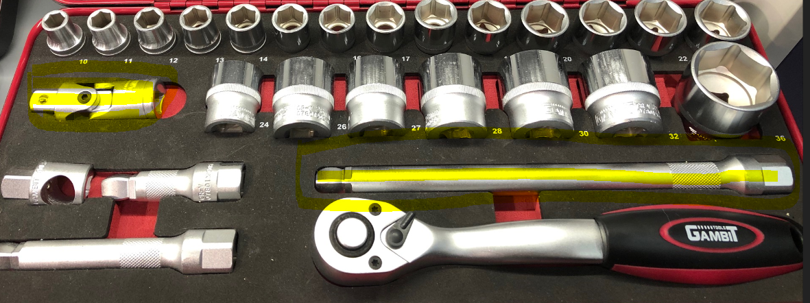

entweder das folgende. da fehlt aber eben der hebel. entweder selbst was basteln oder einen mitnehmen. in den knarrenkästen liegen ja so dinger oft mit bei. entweder direkt mit radialem aufsatz oder eben mit einem gelenk. siehe bild unten gelb markiert.möchte kein schweres und sperriges Werkzeug mitnehmen
