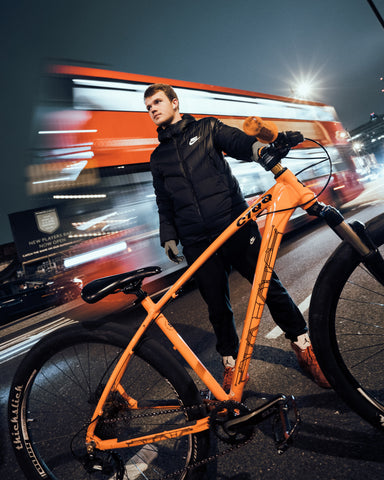

Ein Screenshot von dem von dir verlinkten Video zeigt das Jake100 seinen Sattel schon stark nach vorne gekippt hat. Kann ja jeder so machen wie es ihm passt. Ich persönlich fahre nur selten Wheelie mit meinem MTB und baue es dafür nicht extra um.
Das Rad das er fährt ist ein Collective C100 und das ist extra für das Wheelie fahren gebaut. Hier zum Nachlesen:
https://www.collectivebikes.com/collections/c100/products/collective-c100-mtb-v2-concrete-grey
Nicht falsch verstehen ich finde das Video super geil, aber das hilft nicht bei der Frage wie man den Wheelie lernen kann. Und wie man auch sehen kann, er fährt auch den Sattel so tief wie möglich.
