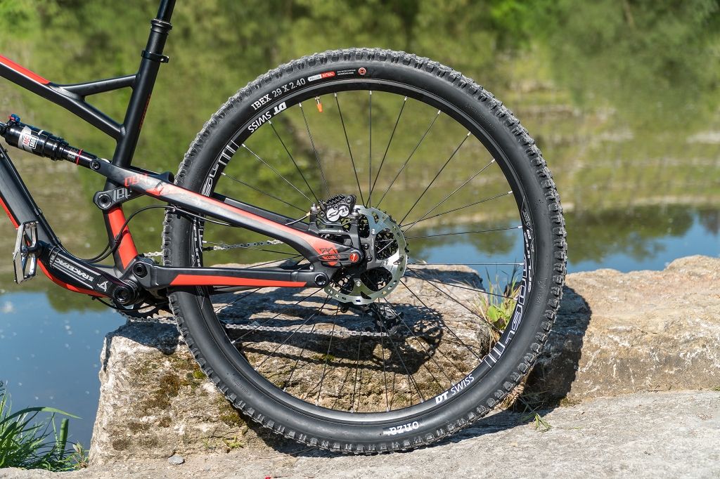

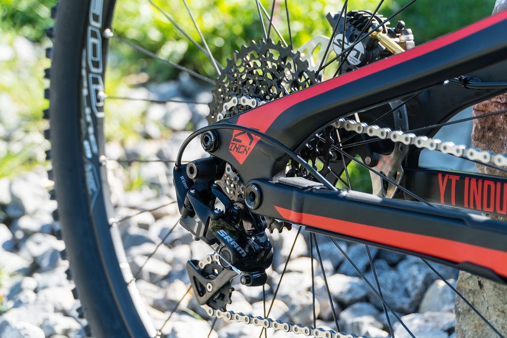

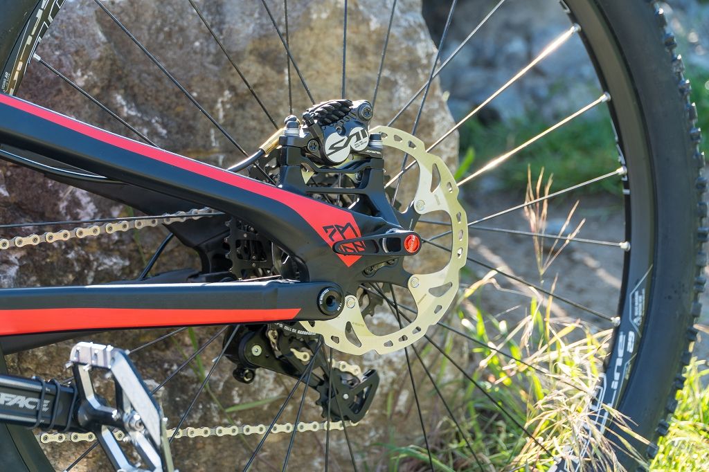

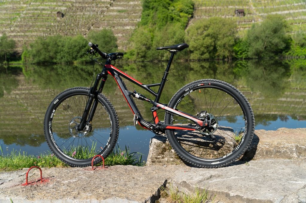

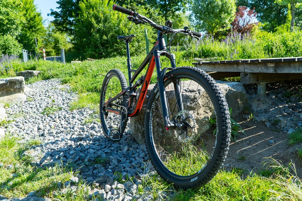

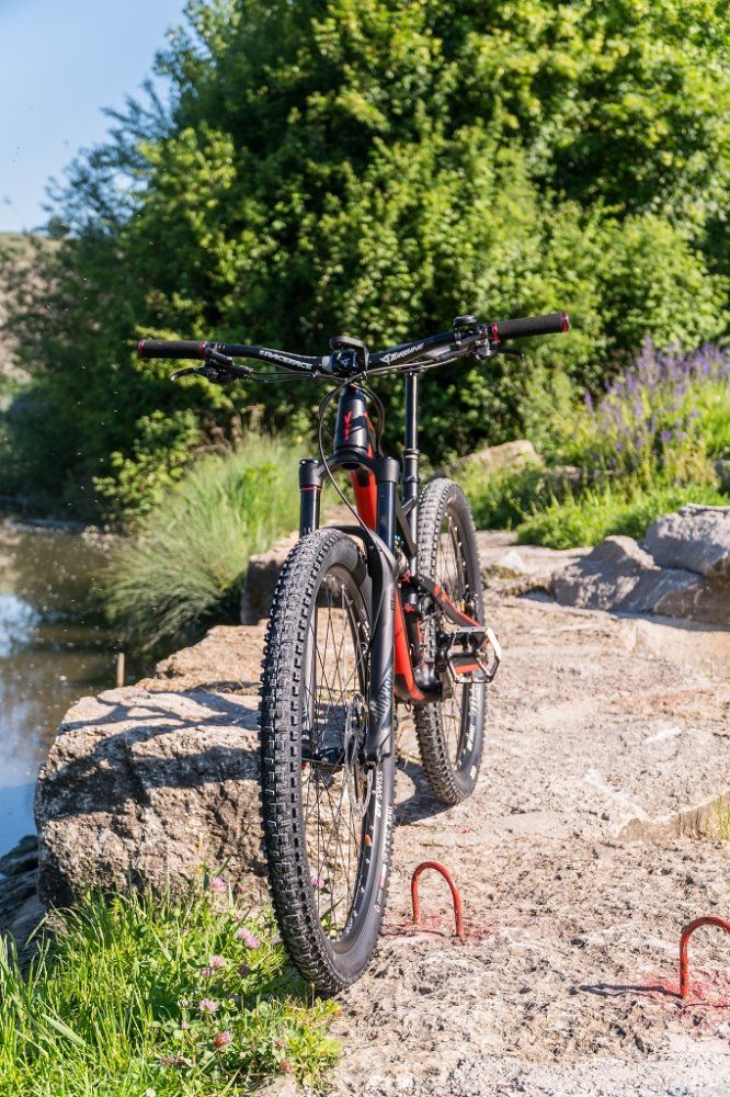

Sodele, habe den Aufbau und Umbau abgeschlossen.......Bremsen durch Shimano Saint ersetzt, Sattelstütze durch Fox Transfer ersetzt, 32er Blatt gegen 30er Blatt ersetzt......Jetzt kanns losgehen......k-Peter001.jpg k-Peter001-2.jpg k-Peter001-3.jpg k-Peter001-4.jpg k-Peter001-5.jpg k-Peter001-6.jpg k-Peter001-7.jpg k-Peter001-8.jpg k-Peter001-9.jpg k-Peter001-10.jpg k-Peter001-11.jpg k-Peter001-12.jpg k-Peter001-13.jpg k-Peter001-14.jpg k-Peter001-15.jpg k-Peter001-16.jpg k-Peter001-17.jpg k-Peter001-18.jpg k-Peter001-19.jpg k-Peter001-20.jpg

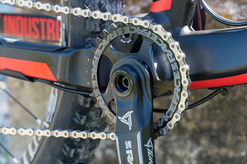

Hi, gleich noch eine Frage.....Wie kann man, wenn überhaupt, die Kettenlinie 1-2mm nach innen setzen? Kann man das am Tretlager machen, oder gibts da andere Möglichkeiten?
Kettenblatt mit einer engeren Linie verbauen. Absolute black z.b.
Näher an die Schwinge kommst du kaum
Gesendet von meinem C6603 mit Tapatalk
Aber mit dem NonBoost komme ich ja noch weiter nach aussen, möchte aber etwas mehr Richtung Rahmen, da die Kette auf dem 42er schon sehr schräg läuft....Mein jetziges RaceFace 30T hat schon 3mm Offset
Müsste mal eines in der Hand haben zum vergleichen......Noch 3mm geht nicht, wie das RaceFace jetzt
52mm. 3mm offset, das steht beim Boost, das NonBoost passt echt beim 29" AL?
Die AbsoluteBlack Kettenblätter haben in der normalen Variante 49mm Kettenlinie und in boost 52mm.... RaceFace Original soweit ich weiß 51mm... Beim Carbon Jeffsy geht's bis ca. 48/48,5mm Kettenlinie, AboluteBlack, Wolftooth usw. (non-boost) passen daher einwandfrei. Garbaruk hat eine unterschiedliche Kettenlinie, je nachdem wie groß das KB ist, da haben manche schon ein 28er KB (~47mm Kettenlinie) mit Spacer zwischen KB und Tretlager verbaut, dann passts auch.
Übrigens: es gibt keine boost/non-boost direct mount Kettenblätter von Race Face. Die haben immer 51mm Kettenlinie. Nur die Nachrüster unterscheiden zwischen boost/non-boost...
Race Face original 51mm
minus
Absolute Black 49mm
2mm
Oder hast du bei der Kettenlinie etwas falsch verstanden? Je kleiner umso näher am Rahmen....
