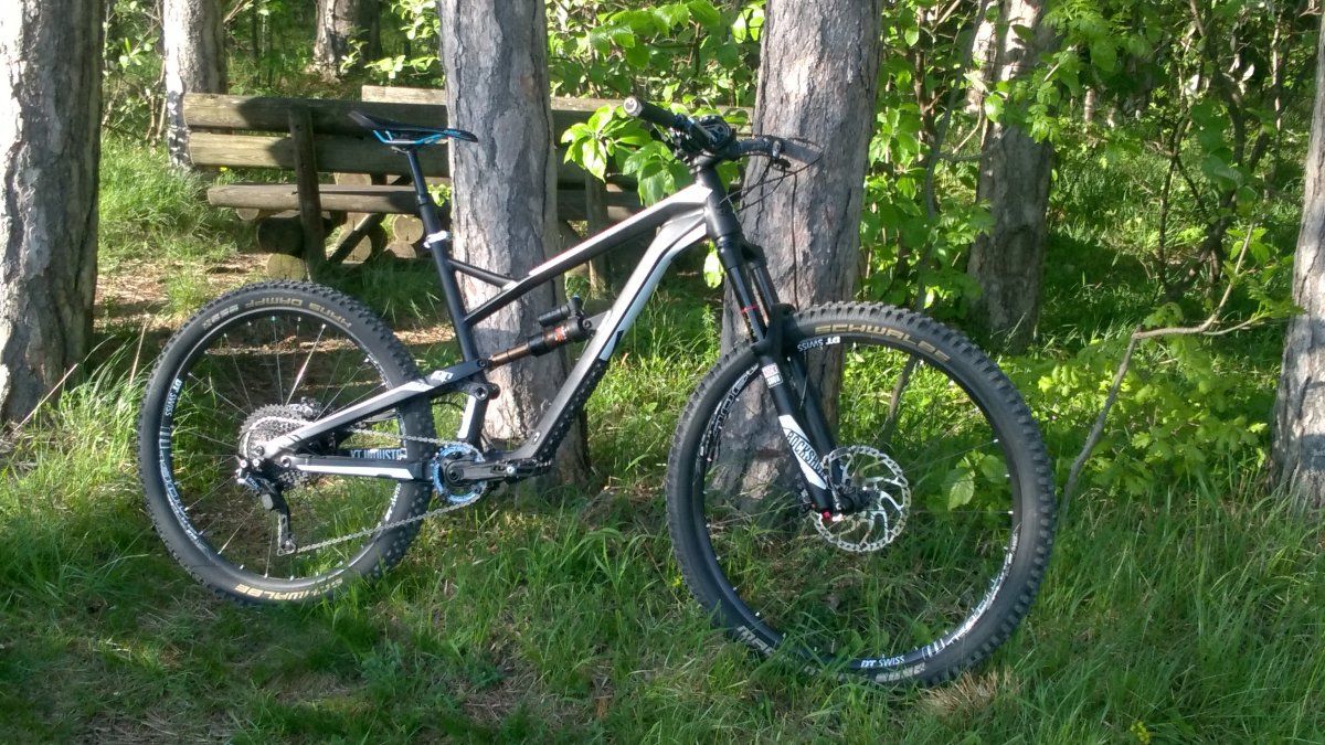

Übrigens, an alle die mir ihr Beileid ausgesprochen haben. Ich musste ja das fertige, auf mich eingestellte und etwas customized Jeffsy 29 wieder komplett demontieren, um den defekten Rahmen einzuschicken. Ich meinte zu YT, Leute es ist Frühling, ich will fahren, und stattdessen steh ich wieder im Keller und zerlege & verschicke das Rad. Lasst uns die Niederlage in einen Sieg verwandeln, und tauscht mir doch den Rahmen auf ein Jeffsy 27, ich hab da eine Idee. Erste Antwort: pfuh, unüblich, weiß nicht. 1h später kam der Anruf: OK, machen wir auuuuusnahmsweise! Hier das Ergebnis - was fällt euch auf?

Dir ist bewusst, das 29" gerade die Macht ist ;)

Da ist der olle blaue sdg vom 29er drauf 8-)

Der Dämpfer vom Top Modell oder [emoji6]

Dir ist bewusst, dass Dir 29 nicht bewusst ist? Leute ich bin die Zukunft :cool: Fährt sich soooo geil. Und schaut extrem stimmig aus find ich, euch fällts nicht mal auf...
Neu ist:
- Fox Float X aus dem Jeffsy 27 Topmodell (selbst kaufen müssen im Bikemarkt)
- 1x11 mit XT 11-fach Shifter, Sunrace 11-46 Kassette, SLX 11-fach Schaltwerk
- Race Face Atlas 780 mm Lenker, Syntace MegaForce 2 60mm Vorbau, Ergon GA1 Griffe
- Giant Contact Switch SL 150mm statt der Reverb
- Magic Mary SuperGravity Front, Hans Dampf SuperGravity hinten, Tubeless
Etwas entscheidendes ist also nicht neu. Rätsel gelöst?
Das ist nicht die Zukunft, das ist Frankenstein :D.
Hast hinten mehr Federweg als vorne...
Hauptsache du hast Spaß ;)
:D
Also erstens ist das Specialized, zB Status mit 170 v / 200 h. Hat top abgeschnitten in Tests. Zweitens ist das so mancher Downhiller mit 200 v / 220 h. Ich frag mich ehrlich, wieso man vorne mehr Federweg brauchen sollte als hinten. "Light hands, heavy feet" mein Freund :D
Und ehrlich: ich hatte noch nie so viel Vertrauen in extremen Steilstücken. Traktion am Vorderrad ist spitze, Gabel sinkt weniger ein. Habe damit zum ersten Mal eine alte "Angstpassage" ganz locker bezwungen. Und Füße picken ganz gut am Pedal, mit dem 140mm 29er hats mich schon mehr aus den Pedalen gepeppelt.
Eigentlich hab ich ja den 160er Airshaft für die Pike schon zu Hause, gibt dann auch noch etwas flacheren Lenkwinkel. Bin aber jetzt so begeistert, dass ich es wohl so lasse.

Ich hätte den Fox gegen einen Vivid air oder anderen RS getauscht und vor allem ein DM Kettenblatt verbaut
Gerade wenn man die Möglichkeit schon hat finde ich das cleaner und es spart auch Gewicht
Sonst top :)
Danke! Hab mich bewußt gegen DM entschieden, weil leichter zu tauschen so, und das 30er ganz gut vom Offset mit der KeFü zusammenpasst. Bzw jetzt ohne KeFü ist´s wohl weniger empfindlich gegen Verbiegen - und ich fahr öfter mal über Baumstämme wo es Kontakt gibt ;)
Dämpfer ist Metric, da gabs schlicht keinen anderen. Und es gibt auch nur den mit Piggyback und genau auf´s Jeffsy abgstimmt.

Was wurde am Dämpfer speziell aufs Jeffsy abgestimmt? Der ab Werk verbaute hat doch von der Custom Tune ID die identische ID die auch im AM zu erwerben ist.
