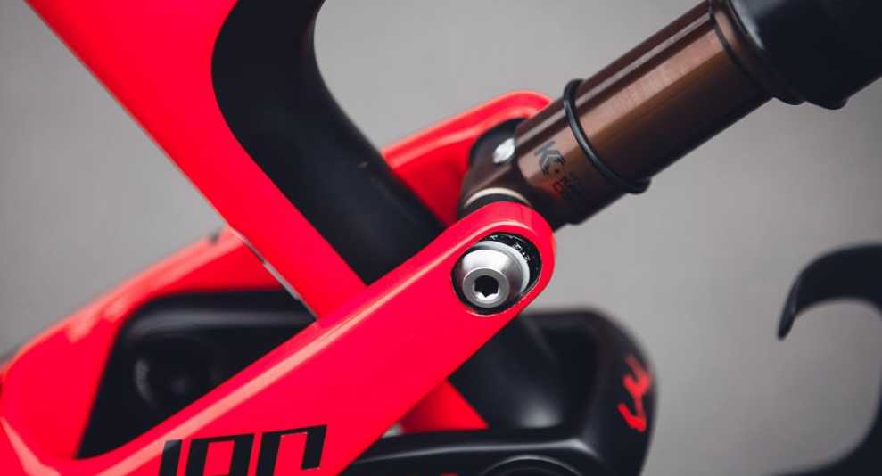

Mein Gedanke war der Dämpfer ist etwas weiter hinten, "zieht" Hinterbau etwas hoch und dadurch kommt tretlager runter/lenkwinkel etwas flacher.
Aber irgendwie bin ich ja nicht der einzige den das verwirrt, was die da drauf schreiben.
Ich dachte, wie es auf dem Bild ist, ist die obere Strebe kürzer und das Tretlager kommt weiter runter. So wird es auch ausgeliefert...
Hab gerade im Web gesucht. Im Pinkbike Forum waren auch alle verwirrt. Einer hat ein Bild zu YT geschickt und YT meinte auf dem Bild wäre es auf LOW eingestellt. Genau so wie bei dem Bild von Downhillalex02 ist es auf LOW eingestellt.
Auf dem Bild ist Standardposition LOW. Bohrung/Bolzen ist hinten/tief.
Bei Postion HIGH ist Bohrung/Bolzen vorne/hoch.
LOW = tieferes Tretlager, flacherer Sitz- und Lenkwinkel (+/-8mm, 0,5°)
HIGH = höheres Tretlager, steilerer Sitz- und Lenkwinkel
ich habe eben nochmal geguckt
:lol: also das haben sie echt gut hinbekommen
total ohne sinn
links ist high lesbar und Low aufm Kopf , recht Low lesbar und high aufm kopf
damit kann man nichts anfangen :D
aber logisch klingt es ja , deine Vermutung und so ist es ja anscheinend auch
Ich mags aber tief ;) also ist ja alles gut

JEFFSY lässt sich dank des integrierten Flip Chips präzise auf unterschiedliche Terrains und deinen Fahrstil anpassen.
Die Low Position ist auf Grund des aggressiveren Lenkwinkels und des größeren BB Drops perfekt für schnelle und ruppige Bergabpassagen.
Die High Position sorgt für einen kleineren BB Drop, sodass du in engen Anliegern noch mehr Bodenfreiheit genießt und JEFFSY schön agil über den Trail jagen kannst.
https://www.yt-industries.com/detail/index/sArticle/1242/sCategory/508
