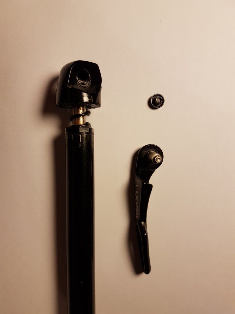

Mir ist doch der Hebel an der Maxle Steckachse auseinander gefallen. Habe Bilder gemacht und es am Sonntag per Mail an YT geschickt. Heute Abend (3 Tage später) kam die Antwort. SRAM/Rock Shox würde so etwas nicht anerkennen und YT gibt nur 3 Monate Kulanz auf gebrochene Steckachsen.
Ist wirklich ein Witz. bin Maximal 70km mit meinem Jeffsy gefahren (gekauft im November). Und das ding fällt beim Spannen von Hand auseinander...
Ich finde es bei einem Bike das 3000€ (im Angebot) kostet wirklich unverständlich. Mal schauen, ob ich eine Service Mail von SRAM finde...

Aber allein wegen dem Service würde ich YT nicht an Freunde empfehlen. Hatte schon 3x Kontakt. Antworten gehen immer min 3 Tage und als antwort: "Ist so" oder "kann man nichts machen"
So kleines Update:
Dem YT Service habe ich zurück geschrieben. Sie meinten dann ich soll ihnen die Steckachse zuschicken und sie leiten es an Rock Shox (SRAM) weiter. Ich habe noch vermerkt, dass wenn die Achse nicht ersetzt wird, ich eine Schriftliche Begründung seiten Rock Shox haben möchte. Eine Woche später hab ich nun eine neue Steckachse erhalten. Geht doch :)
@mikmad Viellecht war dein Service Breater von YT auch einfach zu faul sich bei SRAM zu melden und hat deshalb gesagt wird nicht ersetzt :D
Hab am Hardtail ebenfalls eine Maxxle verbaut, 2 mal schon war diese kaputt. Beim ersten mal ist der Lack nach ~250km aufs derbste abgeplatzt, daraufhin habe ich eine neue bekommen, Produktionsfehler. Beim 2ten mal hatte ich den selben Defekt wie du, hat keine 5 Werktage gedauert da hatte ich eine neue, inkl. unterschriebenen Entschuldigungsbrief von meinem Sachdienstbearbeiter bei SRAM -> TOP!
