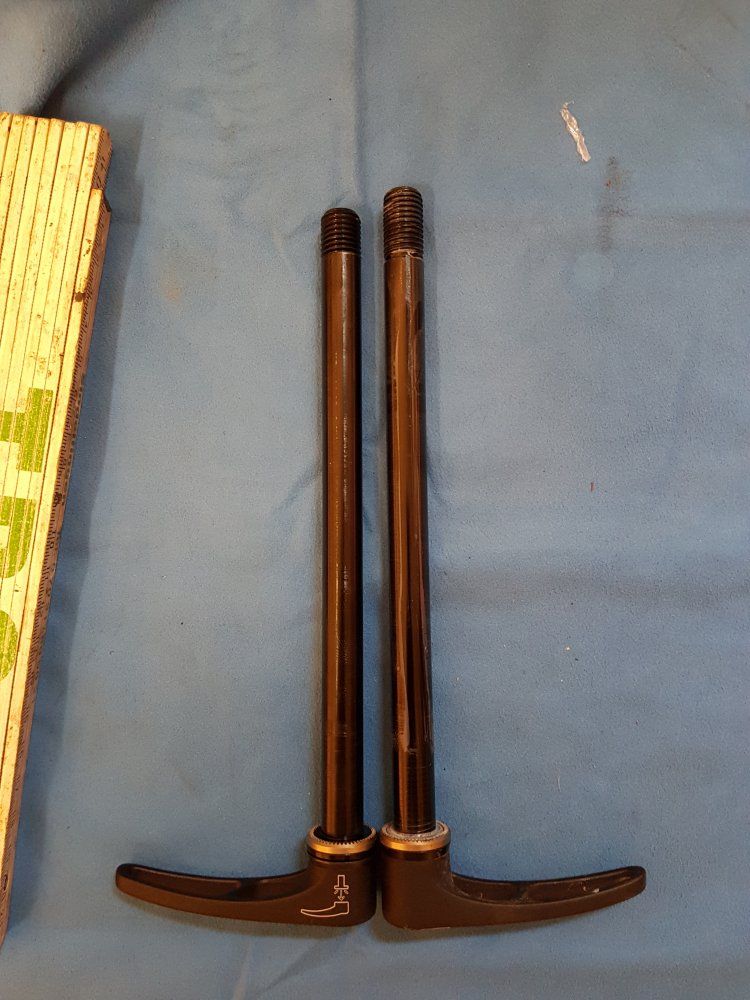

Deswegen hab ich gleich am ersten Tag die Achse vorne, gegen eine ohne Schnellspanner getauscht.......Den Imbuss hat man eh dabei.....Wollte ich auch hinten, doch die meist käuflich erwerbbaren für hinten 12x148 Boost, sind 4mm zu kurz, da beim Jeffsy eine Sonderanfertigung drin ist. Hat Gesamtlänge von 181mm, die 12x148 Boost zbvon DT Swisss, haben 177mm
Links die neue von DTSwiss mit abnehmbaren Hebel, rechts die vom Jeffsy

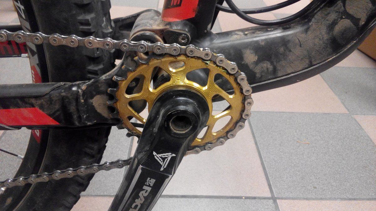

Welches 28er Kettenblatt würdet Ihr mir für meine Race Face Kurbel enpfehlen ? Hersteller ? boost oder nicht ? oval oder nicht ? :anbet:
Grüße
Hans
Das 28er Oval passte bei meinem Jeffsy nicht. Zahnrad streifte an Kettenstrebe. Boost Version passt Top. War auch das Absolut Black.... Jetzt hab ich das Blackspire Oval drauf....
Welches Jeffsy und Rahmengröße hast du?
Ich möchte nächstes Jahr eine Transalp machen und möchte dafür das maximal kleinste Kettenblatt drauf machen was möglich ist.
Je kleiner, desto größer die Wahrscheinlichkeit das es passt. DM-Kettenblätter gibt es auch als 24/26er soweit ich weiß. Wobei 26/10 als längste Übersetzung auch am 29er zum "Strecke machen" (wie es auf den meisten AX oft vorkommt) schon grenzwertig ist...
Habt ihr einen Spacer am Tretlager auf der Antriebsseite? Ich hab kein drin, vielleicht passt deshalb das 28er Nicht Boost bei mir nicht
Boost Direct Mount - 3mm Versatz nach innen, Non-Boost 6mm Versatz nach innen.
Da das ovale 28er an der Stelle mit dem größten Durchmesser ein 30er ist, kann es natürlich sein dass das ovale schleift und das runde nicht.
Die Spacer sind übrigens nicht für die Änderung der Kettenlinie, sondern für die Anpassung an unterschiedliche Breiten der Tretlagergehäuse gedacht.
