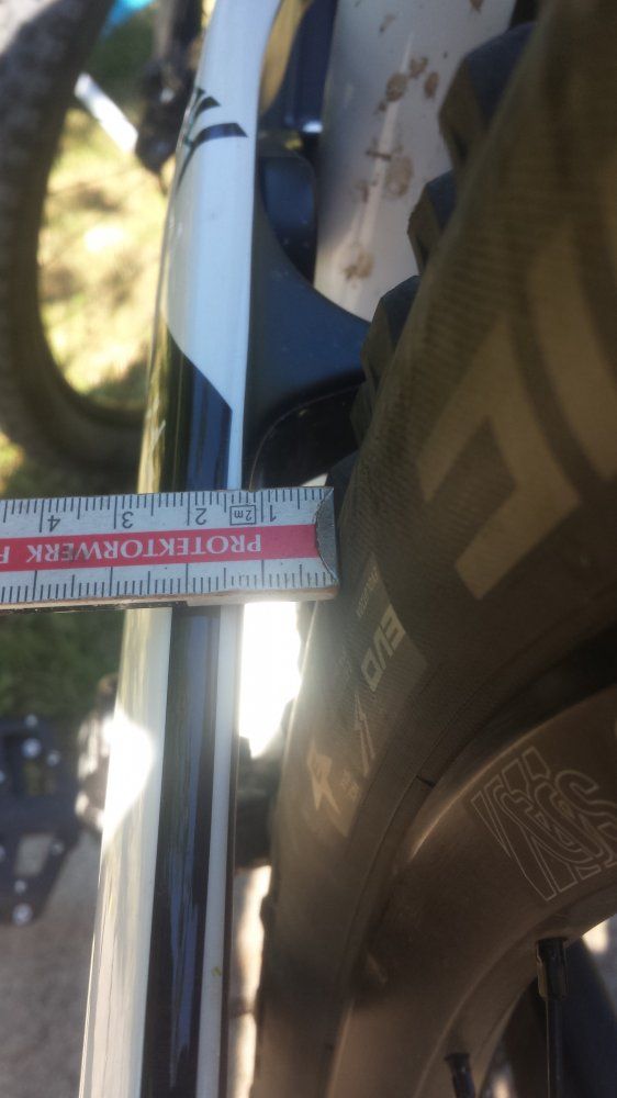

An die Jeffsy 27.5 Fahrer: Welche Reifenfreiheit bietet der Hinterbau? Die für Standardreifen sehr breiten 30mm-Felgen bieten sich ja geradezu an, die neuen Semi-Plus Reifen mit 2,6 Zoll (z.B. Nobby Nic 2.6) zu montieren. Das ergäbe auf jeder Seite ca. 3-4 mm mehr Ausdehnung zur Seite hin und würde den unbelasteten Radius um ca. 5-6 mm erhöhen. Geht das eurer Meinung nach bezüglich der Ketten- und Sitzstreben und der zugehörigen Querstreben, oder wäre dann zu wenig Platz für Matsch und Kieselsteine? Hat jemand Nahaufnahmen vom Hinterbau, die er hier einstellen kann? Vom YT Support gibt es keine Freigabe, aber die Hersteller sind ja immer sehr vorsichtig mit generellen Aussagen zur maximalen Reifenbreite.

Der Radius ist nicht so dass Problem, an der Sitzstrebe gehts evtl. auch noch. Aber an den Kettenstreben sind mit einem 2,35er NN noch 7mm Luft, abzüglich 4mm sind dann noch 3, das wäre mir zu knapp

Vielen Dank für die Bilder, echt toll! Ich frage mich, wann es endlich 27,5er Rahmen gibt, in denen auch 27,5-Plus-Reifen bis 2,8'' gefahren werden können. Das ist nämlich bzgl. der Tretlagerhöhe viel sinnvoller, als Plusreifen in 29er-Rahmen zu fahren. (vgl. Artikel hier auf MTB-News: "Womit Ibis recht hat") Bisher scheint das nur Ibis erkannt zu haben, der Mojo-Rahmen kostet allerdings genausoviel wie das ganze YT.
