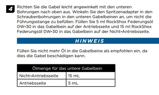

Falls sich die Schrauben unten an der Gabel nicht so einfach rein drücken lassen wie hier im Video (denn normalerweise machen sie das nie).. Drehe ich sie nicht komplett raus (um das Gewinde nicht zu beschädigen) nehme einen passenden Inbus-Bit, setze den in die Schraube und gebe dem Bit gefühlvoll mit dem Hammer 1-2 Schläge, bis die Schraube rein geht..
Dann fließt auch schon Öl..

Pike gerade umgerüstet, lief problemlos.. nur Ab Werk war echt sehr wenig Öl drin (siehe Bild) und mein Rad hat gerade mal 140km runter

Um einen lower leg service kommst du natürlich nicht drum herum ;)
Das Extra Öl steht der Pike ganz gut, ab Werk war nur ein Schluck drin. In se mal mit 160mm und 3Token gefahren, Gabel passt progressionstechnisch nun besser zum Dämpfer aber lässt gut 2,5cm FW ungenutzt, der Dämpfer aber auch meist ca 1cm Hub.
Wenn man den airshaft an einer äusserlich gereinigten, noch nicht ewig gefahrenen Gabel tauscht reicht es völlig, das ding mit der passenden Menge frischem Schmieröl wieder zusammen zu bauen.
