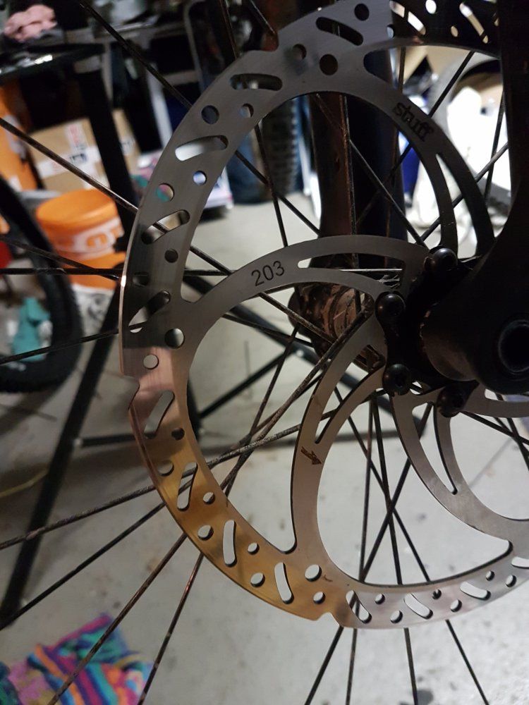

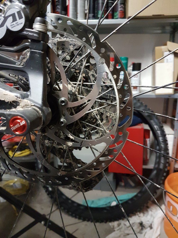

Hier das Bremsbild nach 80km, keine Angst, der Belag liegt vollflächig auf, obwohl am Reibring nach innen noch Platz ist. Ist ja aber bei vielen Bremsen so.....
Anhang anzeigen 625143 Anhang anzeigen 625144
Ich hab 2 x Dachle 180 mm auf meine Jeffsy's mit SRAM Guide Ultimate.
Bei meine Reibring war nach innen auch noch (zu viel?)Platz
Hab meine Adapters um ein mm dünner gemacht passt besser zo mMn...
Überlege jetzt welche beläge ich nehmen soll, die Originale , Sram sinter?,sind abgenutzt.
Mag keine Sintermetallische Beläge. Bei der Saint nahm ich Resin, bei der Dächle nun die 260Power+. Sind organische für die Saint. Musst mal Trickstuff anschreiben, ob es die schon für die Ultimate gibt

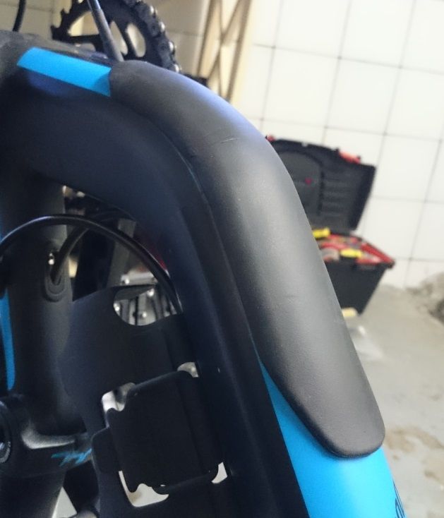

So heut auch den Unterrohrschutz von Rose,mit anderem Klebeband montiert,hält top! Denke aber das liegt am Klebeband!!!
Das originale war nicht so Nice o_O

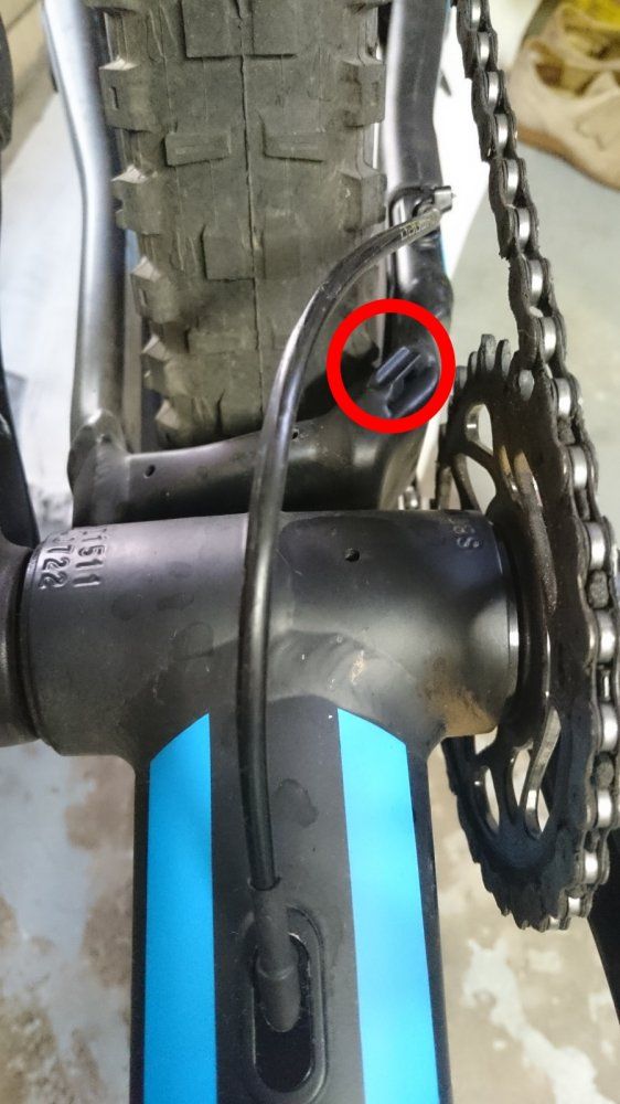

Bei der Montage fiel mir was auf. Hat jemand an diesem Befestigungspunkt
seinen Schaltzug festgemacht?
Hab den Zug mal drangehalten, schien mir aber schon sehr vorgespannt zu sein
in der Position.
in der Position.
Sehr cool,ja glaub mein Zug ist da fest! Was hast du da um den Schaltzug? Da wo er aus dem Rahmen kommt,bei mir ist ein Kabelbinder drum zwecks klappern,aber der Zug hat schon was gelitten von der Führung im Rahmen,ist etwas eingeschnitten :crash:
Komisch... meiner war dort nie festgemacht.
Mir ging es auf den Sack, dass die Leitung im Kettenstrebeneingang und Ausgang scheuerte und an Unterrohrausgang so wackelig in der Führung saß, also hab ich die Zughülle in den Bereichen mit Schrumpfschläuchen ummantelt. Die Leitung sitzt jetzt satter in der Aufnahme und rutscht in der Kettenstrebe nicht ständig hin und her.
Letztens war ich im Park und da rutschte die Leitung nach paar leichten Sprüngen doch nach hinten zum Schaltwerk und knackte wieder, deshalb jetzt noch der Kabelbinder am Kettenstrebeneingang. So ist da aber alles safe.
Ah ok jetzt seh ich den Schrumpfschlauch auch :rolleyes:
Glaub irgendwer hatte die Führungen auch ma entgratet da sie den Zug einschneiden! Mal sehen ob ich da auch nomma ran gehe!
das hast du gut gemacht, ich glaub mir ist deshalb gestern der Schaltzug im Park gerissen.

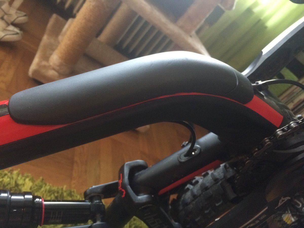

Zwecks Unterrohrschutz könnte evtl. auch der vom Trek Fuel EX passen (kostet 12 Taler). Passt vielleicht, auch wenn das Unterrohr beim Fex etwas rundlicher ist:
trek_fex-2-jpg.623887
Warum das beim Jeffy nicht standardmäßig dabei ist, ist mir echt schleierhaft. Der Protektor am Trek hat schon so einige Brocken abgefangen und das ohne die kleinste Macke zu haben.
