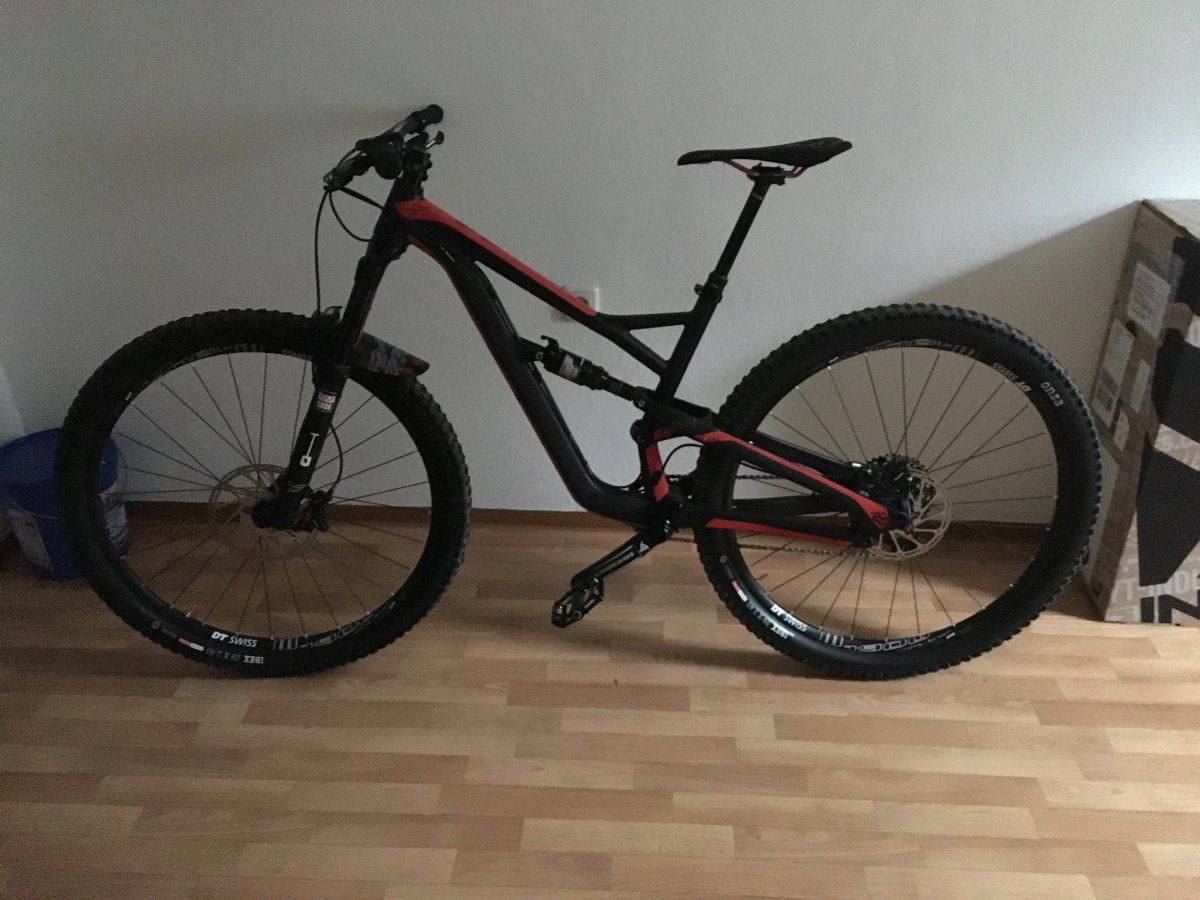

Der Umstieg vom Stumpjumper 27,5 auf 29er Rad ist vollzogen
Letzte Woche im outlet geschossen, 2016ner Model.
am Freitag gekommen, heute zusammen gebaut, ging super
Nun steht nur noch die erste Ausfahrt an.
Wo liegt der Unterschied zwischen der 16 und 17ner Rahmen??
So wirklich objektiv verglichen hat die keiner.
Anscheinend passen die Nonboost Kettenblätter von AbsoluteBlack aber nicht mehr bei den 17'er Modellen (auch bei Al)
Korrigier mich bitte jemand
Ich meine mich auch zu erinnern, dass die scharfkantigen Eingänge (s.o.) bei den 2017er Rahmen entschärft waren.
Kabelführung haben sie aber glaube ich bei den Kettenstreben geändert. Sonst ist da nicht viel passiert. Kannst also beruhigt mit
deinem 2016er Schnäppchen fahren :)
