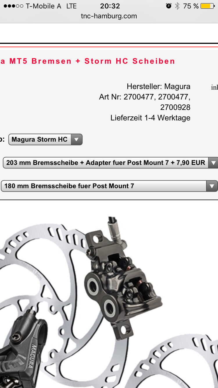

Nochmal kurz zur Bremse um sicher zu gehn.
PM sollte ja 180 sein, daher brauchts vorne nur einen Adapter von 180 auf 200(3)mm und hinten bei einer 180mm Scheibe brauchts nichts?
Also passt das so nicht?

Bsp hat YT in der Explosionszeichnung Postmount 180 angegeben, was für mich dann heißt dass bei Bremsscheiben mit 180mm der Sattel dann ohne Adapter passt und bei einer 200er Scheibe dann einer Benötigt wird.
Sag ja dass mir das zu hoch ist:ka:
EDIT: die 29" haben PM 160 als standart, 27,5" aber 180
bist du vom 29" ausgegangen? @jedy

Ja stimmt, bin von 29" ausgegangen bzw. war ich mir gar nicht bewusst, dass es sich unterscheidet zu 27,5".
Klar den Punkt mit der Bastelei kann ich schon nachvollziehen, allerdings funktioniert die MT7 auch so wirklich sehr gut. Vor allem mit den kurzen griffen
Also würde die Kombi wie ich sie gepostet hab doch so passen?
Bzw brauchts vorne einen 20mm Adapter um auf die 200er Scheibe zu kommen.
