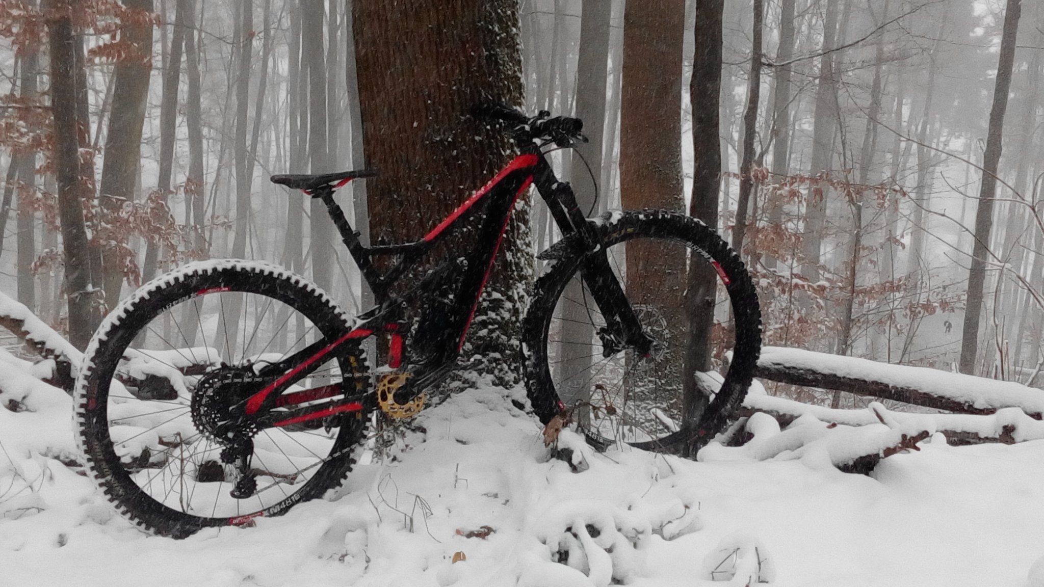

ich kann dir nur die GX Eagle (12Fach)
empfehlen.
Kostet momentan 250,00 + 50,00 für Kettenblatt + 60,00 für XD Freilaufkörper.
Macht sogar im Schnee Spaß:bier:
