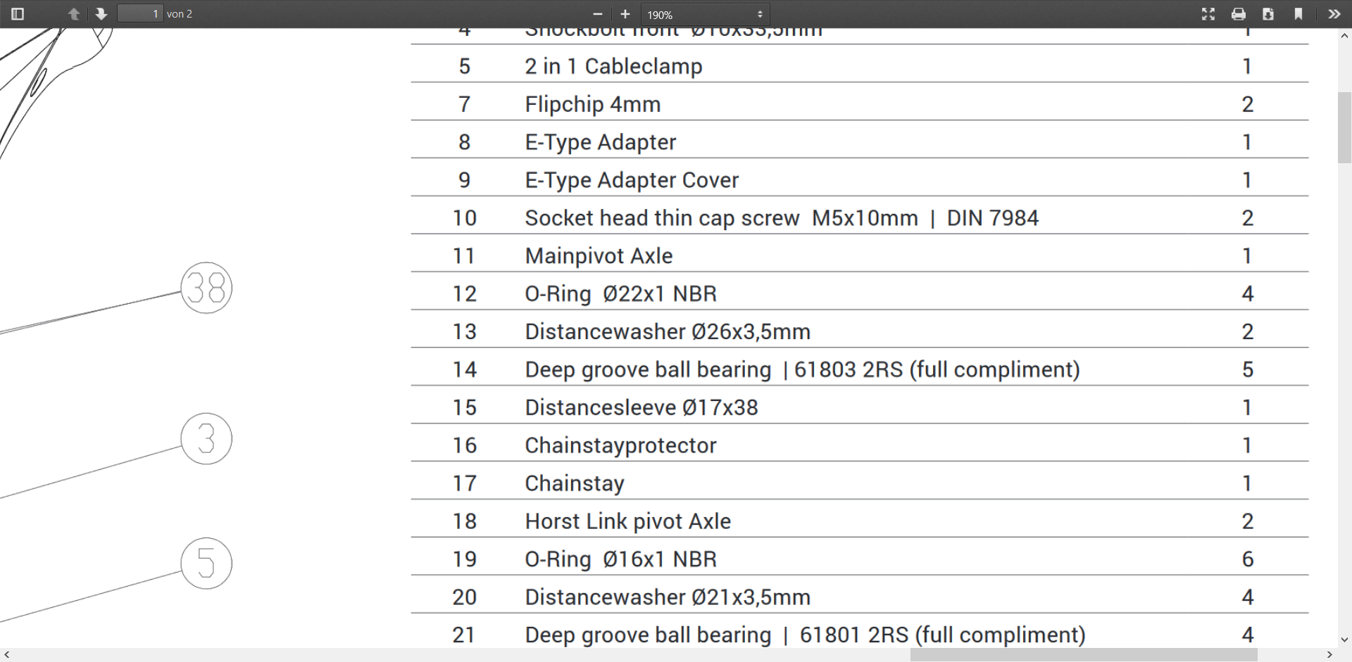

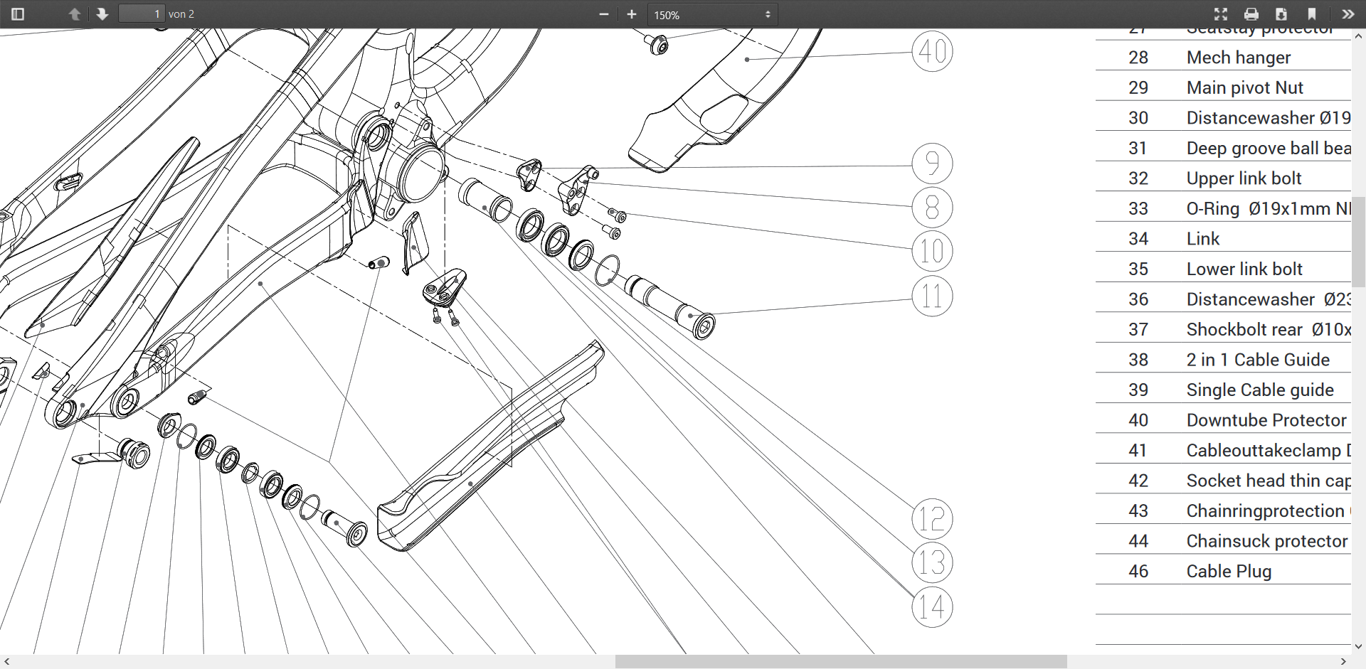

Diejenigen die schon geschraubt haben..waren bei euch die O-Ringe verbaut?
Es ist die NR 12 in der BOM.

Muss nochmal zum Hauptlager zurück.
Nr 12 ist der Dichtring auf dem Bolzen. Der soll verhindern, dass dreck rein kommt. Vorhin hab ich die Hauptlager durch Enduro Bearings Max ersetzt. Passt richtig gut. Nichts hat Spiel und sitzt auch nicht zu stramm. Die Lager lassen sich im eingebauten Zustand drehen :daumen:

@mikmad ich hoffe du hast den Hobel noch nicht wieder zusammen geschraubt und könntest mir den riesen gefallen tun und mir diesen Ring NR 12 zu knipsen :bier:
Laut BOM gibts diesen Ring ja auch auf den "Mutter"-Seite.
Hab deinen Beitrag erst gelesen, nachdem ich alles wieder zusammen gebaut habe...
Der Ring ist nur ein kleiner Gummi. Links und rechts der Lager ist eine Abdeckung. Die ist zum Lager hin glatt und nach außen konisch. Auf dieser Abdeckung befindet sich der o Ring. Der verhindert nur eintreten von Schmutz.
Vlt sind die ringe noch an Ort und stelle. Hab bei der Montage und Blick auf die Zeichnung auch kleinen Schock bekommen.
"Da haste doch keine o ringe gesehen,wo sind die Dinger hingefallen? "
Letztlich waren die halt noch auf den kappen...;)
