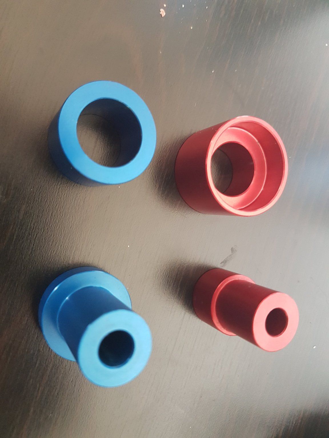

Beim Hauptlager hab ich das Einzelne mit einem Dorn ausgeschlagen. Das Doppelte hab ich mit RRP Werkzeug aus gepresst. Beide Lager mit dem RRP eingepresst. Ging wirklich gut
Rot auspressen, Blau einpressen.
Tretlager raus schlagen mit "BBB CupOut BTL-114" und einem Gummihammer. ist mit leichtem klopfen schön raus gekommen.
Einpressen mit CONTEC Einpresswerkzeug BB-IT-30-86-90. Ging wirklich problemlos. Klar muss schon etwas Handwerkliches Geschick haben.

Beim RRP brauchst du jeweils das Richtige für das Lager z.B. nach RRP 6803 suchen. Hab nur die Einsätze gekauft und verwende diese mit einer Gewindestange.
http://www.rapidracerproducts.com/products/tools/bpet.html
