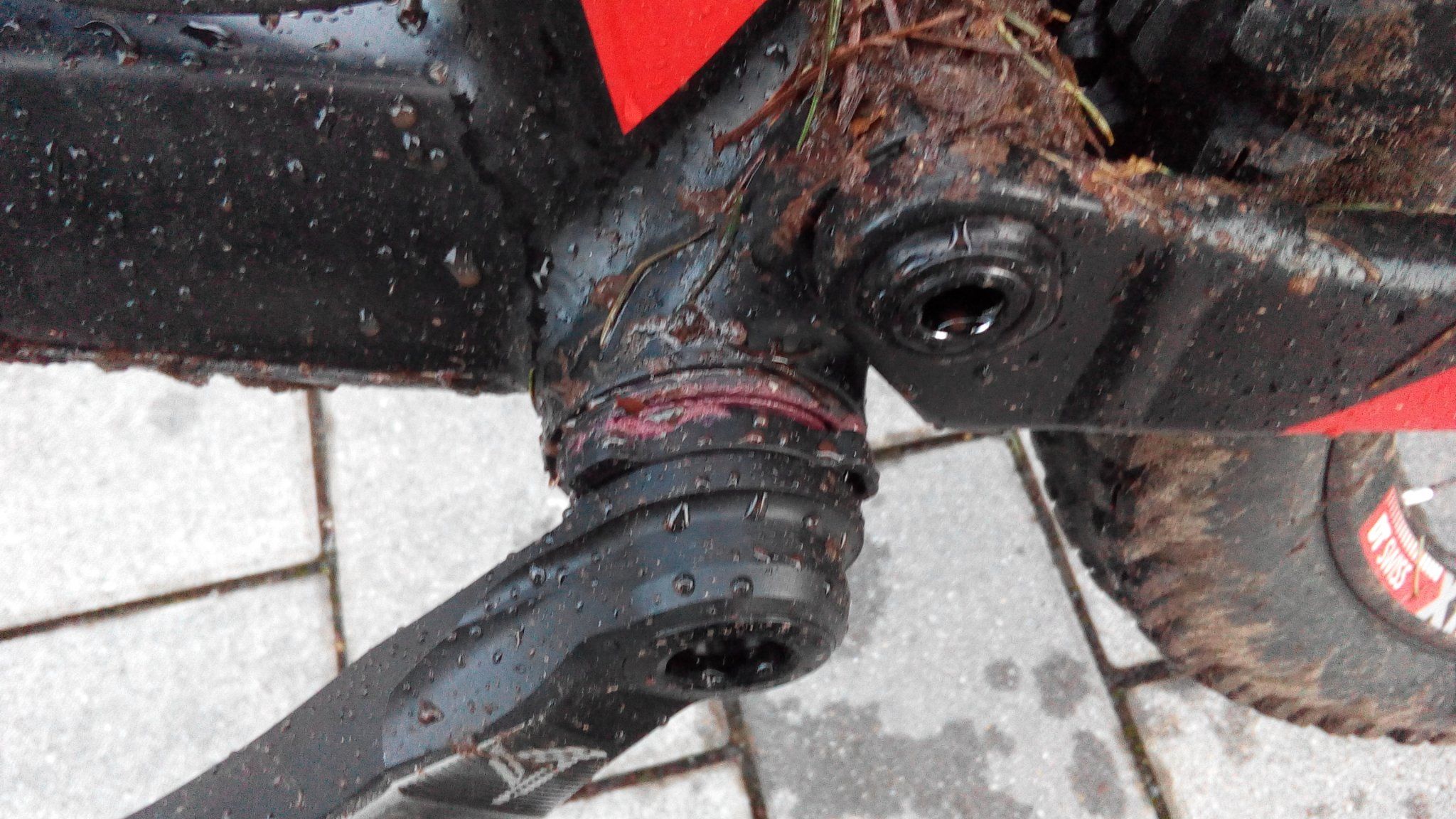

Seit meiner letzten Tour, wos ziemlich schmutzig wurde, klingts nun als hätte ich Sand im Tretlager und im Bereich der Kastette/Nabe.
Hab das Bike nur mit Wasser und Bürste gesäubert (Reinigungsmittel die ich hab sind Fettlösend)
Gefahren bin ich seitdem nicht mehr, aber wenn icj die Kurbel dreh klingts halt grausig.
Nach den ganzen Fettlosen geschichten bin ich nun etwas besorgt was ich tun soll.
Was sagt eure Erfahrung dazu, ist der Sand nur Oberflächlich und verschwindet wieder oder soll ich doch vorsichtshalber mal das Bike zerlegen (was ich lieber vermeiden will) und eine Tiefenreinigung starten?
Aber irgendwie wird das dann halt nach jeder 2. Tour so sein dass es so nach Sand klingt?!?
Weil wenn man wieder liest das manche ihr Bike nichtmal waschen und es passt alles...

Zerlegen säubern fetten
Wenn du sie richtig gefettet hast wird das auch nicht so schnell wieder vorkommen

Nö, zum abziehen reicht der ?8er? Inbus, geht super einfach. Lager öffnen, so gut es geht säubern und wieder fetten.
Da ich, als mein Lager defekt war, noch kein Werkzeug zum Ausbau hatte, habe ich sogar das festgesetzte Lager mit etwas Geduld wieder völlig instandsetzen können.

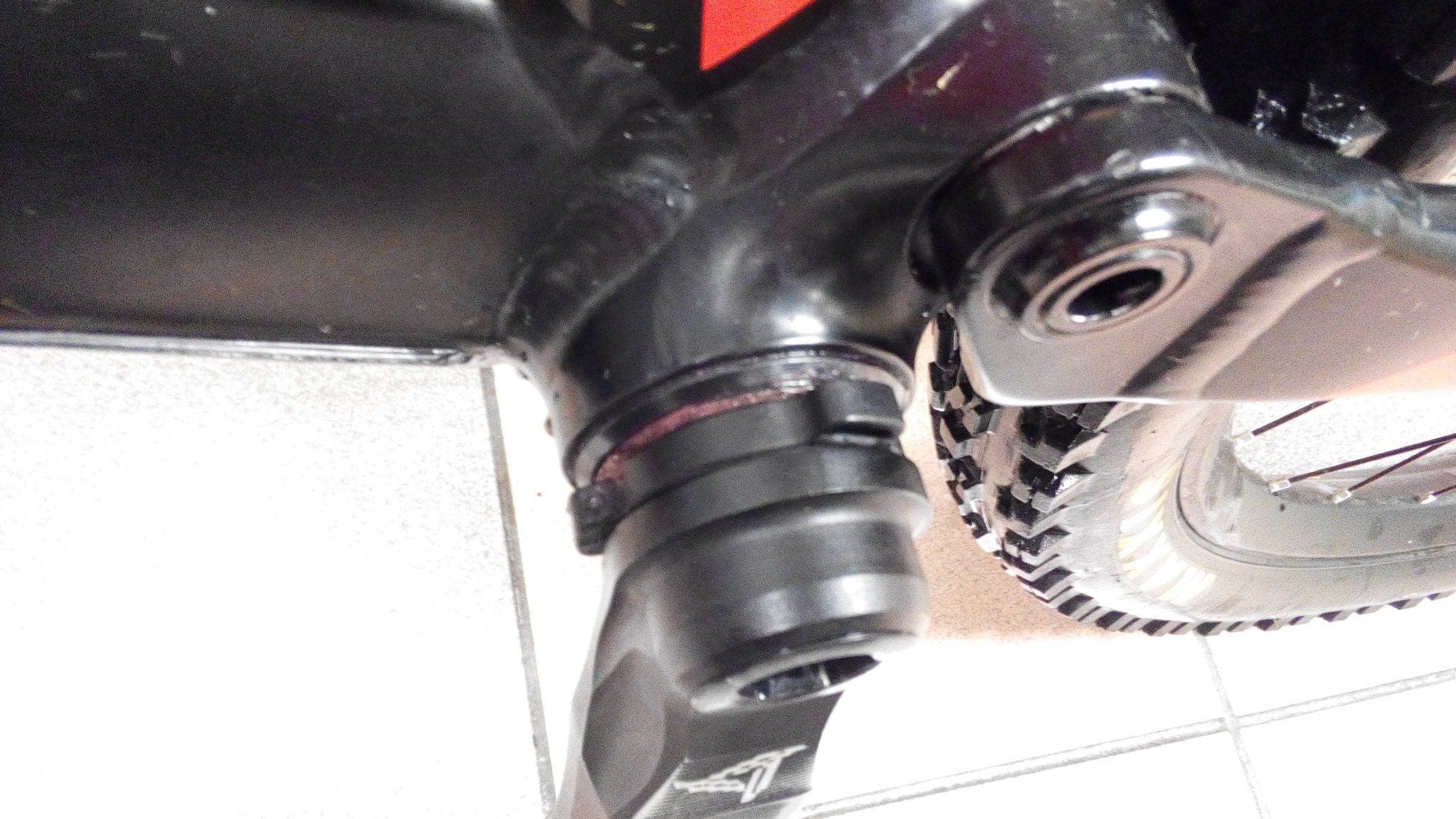

@Donnerbolzen
Deins ist eh noch sauber :p
Ich hab so grausigen sandigen Matsch...
Aber ich werd mich die Tage mal am Tretlager versuchen, auch klebt sonst überall am Ritzel und der Kette und sonstwo noch Sand :(
