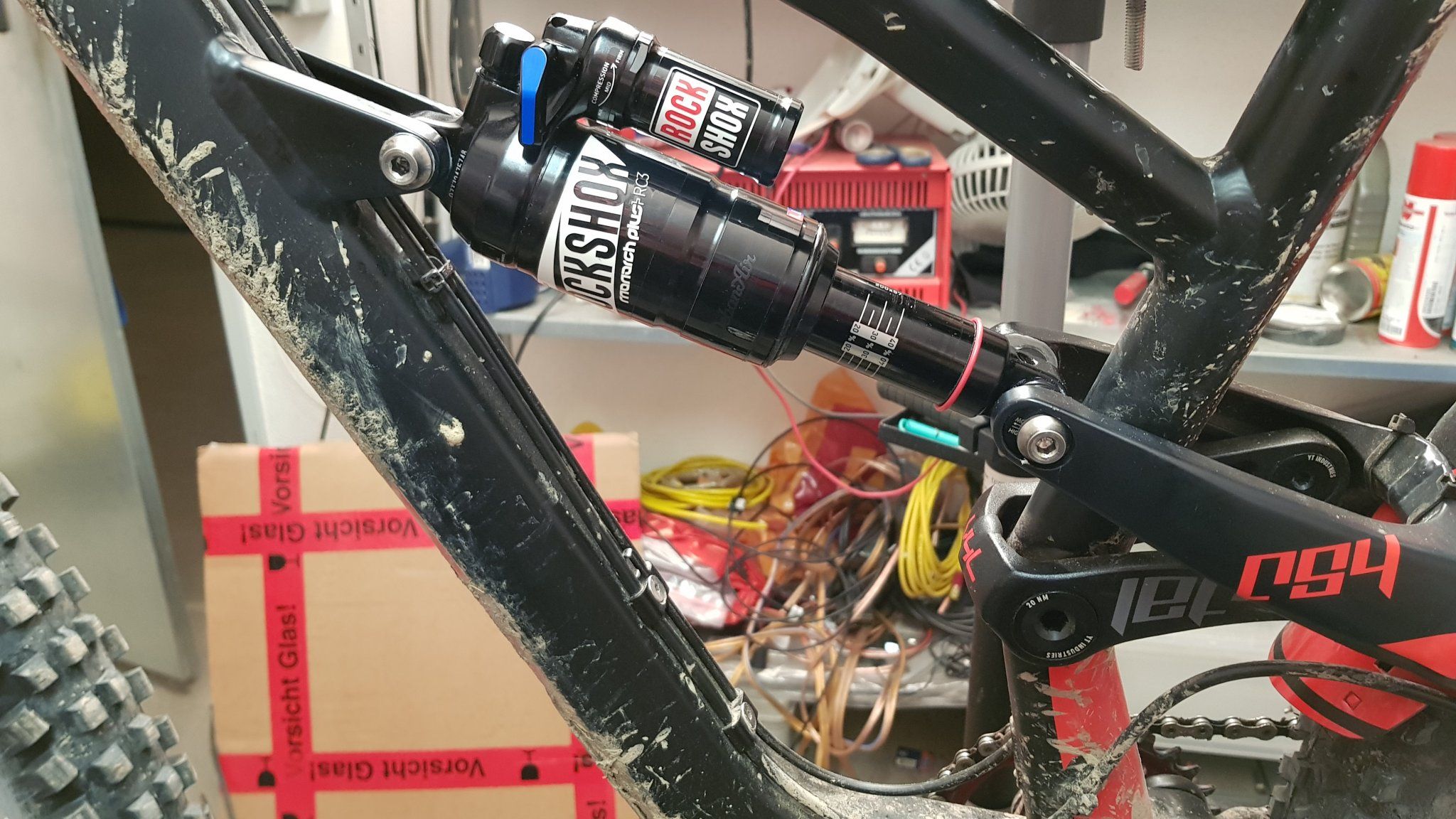

@KLO-3xPPP-I das ist nur beim Pedalieren so. So bald ich auf mache und ein mal einfeder federt der wieder bis auf ca.27% aus. Ist irgenwie nur beim pedalieren im geschlossenen Modus so das der sich in den Federweg frisst. Kannst du ja vllt mal beobachten sobald du mal unterwegs bist. Würde mich mal interessieren.

M/M tune? Hab den auch im Auge weils einige gute Angebote gibt in der Richtigen Einbaulänge. Würd mich über einen Erfahrungsbericht, wie er sich gegen den normalen Monarch R bzw RT3 fährt, freuen!

Mein anderer Monarch hat auch L, Super Dämpfung. Werde es ja nach Testfahrten sehen.....Und der original vom Jeffsy hat auch bei Auslieferung L. Liegt am progressiven Hinterbau, laut YT
Hallo Peter,
Der Tune des Monarch RT3 beim JEFFSY 29 lautet:
HV4HVI ML3 S 320
Der des Monarch RT:
HV4HVI ML3
Da es aber nur M/M oder L/L zu kaufen gab, wurde mir von mehreren Stellen, zu L/L geraten.
Mein RT3 hat Lord Helmchen auch darauf angepasst.
Wenn Du mit L zufrieden warst, dann sollte das auch wieder passen[emoji106]
Generell brauchen leichte Leute nur eher einen leichten Tune als schwere. Darum hatte mich Deine Aussage gewundert.
Viel Spaß mit dem MPlus. Berichte mal wie Du denn Unterschied zum vorherigen findest.

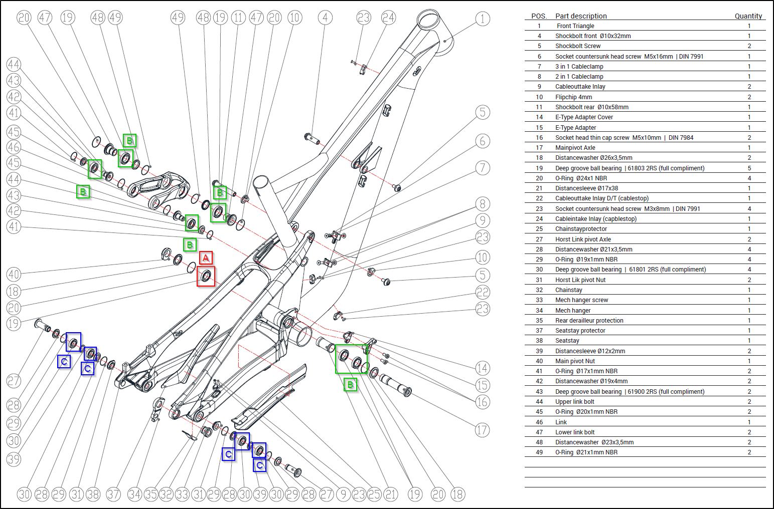

hat von euch schon jemand die Rahmenlager gewechselt? Die Orginalen sind ja schon lange ausverkauft. Welche habt ihr genommen und habt ihr eventuell sogar noch die Maße ;) Merci
Bei meinem Jeffsy von 2017 sind die Lager drin
5x 61803 2RS
4x 61801 2RS
2x 61900 2RS
wobei das 2RS für beidseitig abgedichtet steht.
Wenn du die zahl in Goggle eingibst, bekommt auch die Maße der Lager
Ja, habe ich. Wollte eigentlich ne Anleitung posten, aber da das keine ruhmreiche Aktion bei mir war, belass ich es lieber bei ein paar Infos:
Verbaute Lager (Hab Enduro Bearings genommen):
  • 5x 6803/ 61803 (17 mm x 26 mm x 5 mm)
  • 4x 6801 / 61801 (12 mm x 21 mm x 5 mm)
  • 2x 6900 / 6900 (10 mm x 22 mm x 6 mm)
Da ich mit den üblichen Tricks arge Probleme mit dem Verkannten hatte würde ich es nicht mehr ohne das passende Werkzeug angehen (bei anderen scheint es wiederum problemlos zu klappen).
  • Die Ein-/Auspressstempel gibt es z.B, von RRP, die passende Gewindestange kann man m.E. aber auch für einen Bruchteil anderweitig besorgen... Zum einpressen würde ich die überall nehmen, für die mit B gekennzeichneten Lager sollte sie auch zum Auspressen taugen
  • Ein Splinttreiber o.a. ist hilfreich (Bei A)
  • Und ein Innenlagerauszieher funktioniert bestimmt auch besser als die Dübelmethode, die ich verwendet habe. (Bei C) Zwischen den beiden Lager ist da ein Steg, deswegen kann man sie nicht auspressen.

Das von dir erwähnte RRP Tool(s) ist leider nirgends erhältlich, gut Chainreactions hat noch nen paar, aber nicht die fürs Jeffsy erforderlichen.
Kennt jemand noch eine Bezugquelle?
Genau deswegen hatte ichs ohne gemacht... Hab danach aber nochmal geguckt, irgendwie bekommt man sie zusammen. Bei CRC gibts einige und oder auch bei Alltricks
Bei den Lagern hatte ich übrigens ähnliche Probleme, brauchte 3 Bestellungen um alles zusammen zu bekommen. (Dass nur 1-2 auf Lager waren erfährt man bei einigen Shops leider erst auf Nachfrage, solange hängt die Bestellung...)

Guck einfach in die Explosionszeichnung deines Rahmens. Denke aber die sind gleich. Afaik ist für den hinterbau die MAX Variante optimiert, nicht die mit abec 5

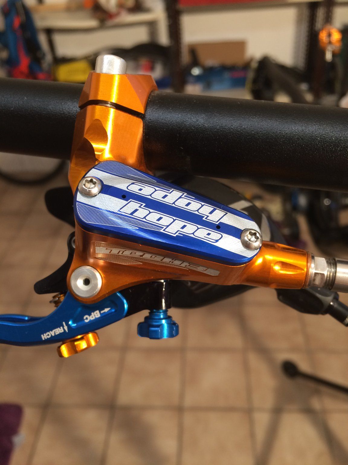

Hab bei meiner Hope Bremse noch ein paar Farbänderungen gemacht und festgestellt, dass die gleichen Farbtöne doch sehr unterschiedlich ausfallen. Auf dem Bild aber nicht so einfach zu sehen. Der AGB Deckel ist deutlich dunkler als der Bremshebel oder der Bohrungsdeckel.
Hast du stahlflex leitung ?
