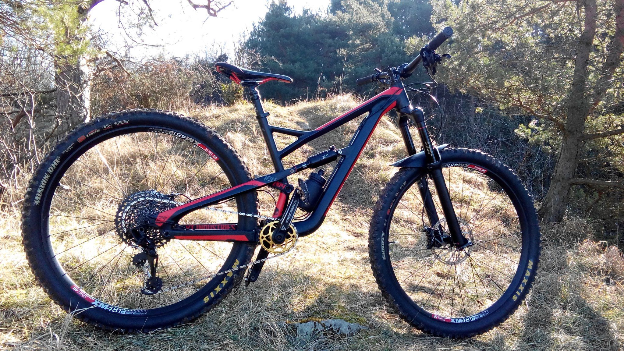

Ich hab den 150er Airshaft hier, aber noch nicht verbaut. Hatte gelesen dass 160 einigen zuviel war, deswegen probier ichs mal mit dem Kompromiss.
Als Dämpfer hab ich inzwischen den Monarch Plus verbaut (tune M/L), hatte nur den Monarch R. Bei den kurzen Winterrunden im Ruhrgbiet ist er nicht wirklich gefordert, wenn die Parks wieder aufmachen, weiß ich, was es gebracht hat. Vermute aber, dass ich da nochmal ran muss, hab das Gefühl, dass er trotz ähnlichen SAG schneller durchschlägt.
Hab auf 150mm getravelt und einen Token hinzugefügt. Die Pike taucht nun nicht mehr so schnell ab und ist sensibler im Ansprechverhalten. Btw. dieses Jahr hat RS neue Airshafts raus gebracht, die eine größere Negativkammer bewirken sollen. Das soll das Ansprechverhalten nochmals verbessern.
29er Jeffsy, Pike auf 150mm umgebaut. 160mm war mir Tick zu hoch
Hab 100kg, auch 2 Token verbaut, fahr sie mit 30% SAG. Dämpfer hatte ich den Monarch RT3 Debonair drin (getuned von Lord Helmchen), jetzt den Monarch Plus RC3 in L/L, 2 Ringe drin....Perfekt für mein Gewicht....
Ich fahre die Pike mit 160 mm Airshaft incl. 3 Token, bei 90 PSI
(25% SAG).
Den Monarch RT3 mit Debon Air Kammer incl. 2 Volumen Spacer, bei 190 PSI (25 bis 30 % SAG).
Ich wiege 79 kg.
Flip Chip in der Low Position!
Den Vorbau 10mm tiefer gelegt (Spacer oben).
Bin mit diesem Setup absolut zufrieden.
Ansprechverhalten top, kein durchsacken
im mittleren Federwegsbereich und genügend Endprogresion:daumen:
