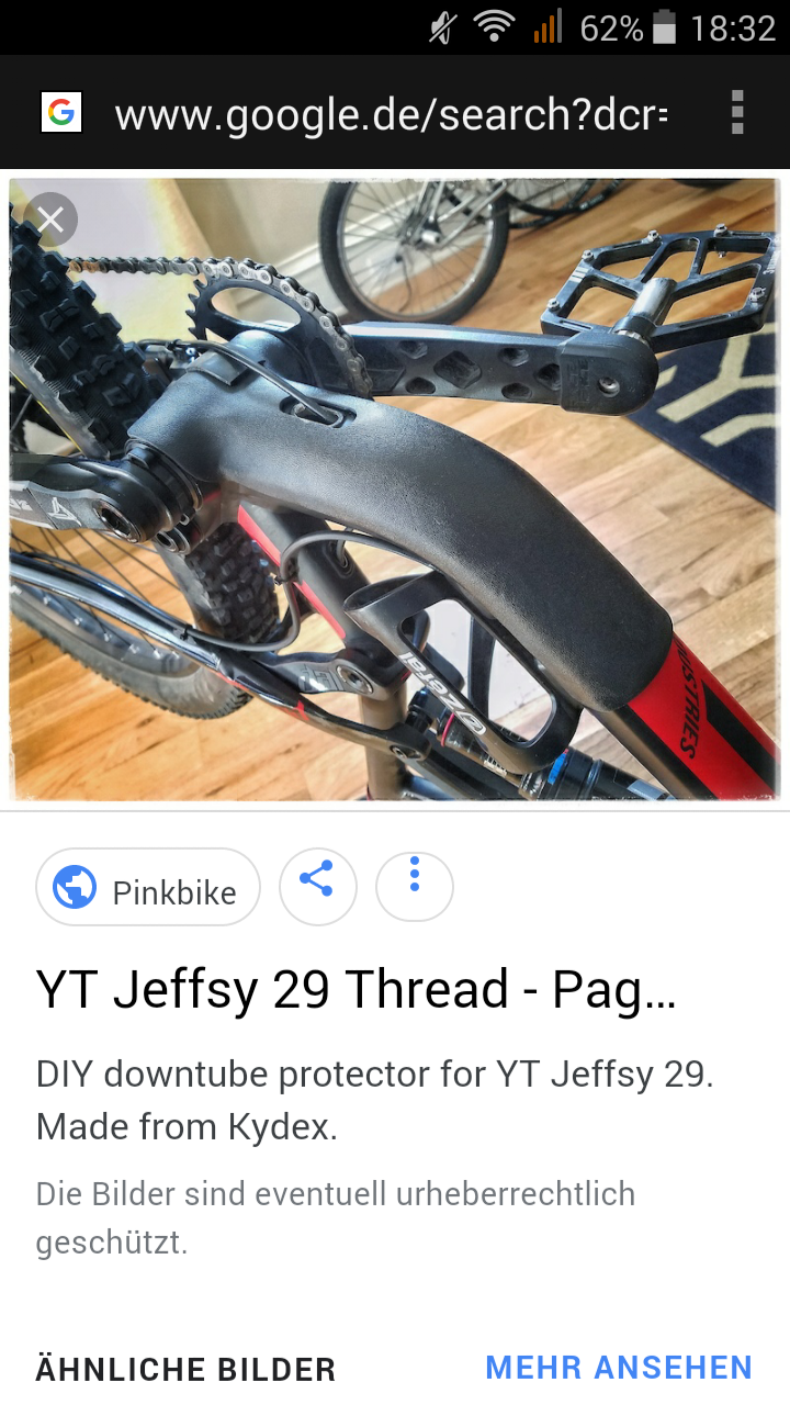

Hat jemand nen Tipp wie ich mein Jeffsy 29 am Unterrohr schützen kann. Steinschlagfolie ist klar aber gibt es eine Möglichkeit es zu schützen wie es z.B. an den Carbon Varianten der Fall ist?
Schau mal bei Pinkbike https://m.pinkbike.com/forum/listcomments/?threadid=189473&pagenum=417
