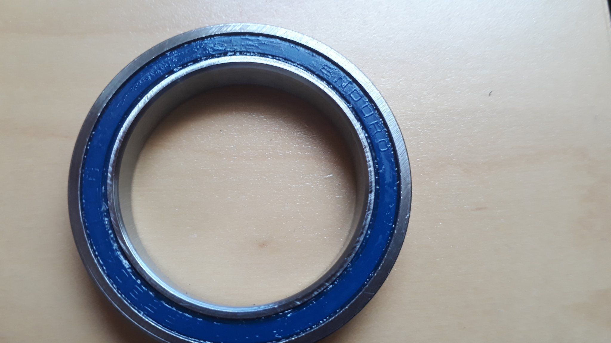

Lager sind diese: https://praxiscycles.com/product/m30-thru-bb86bb90bb92/

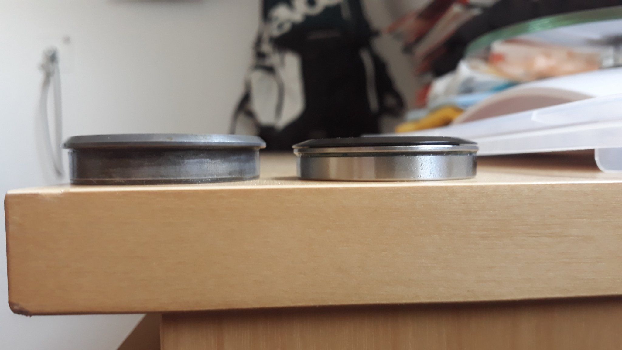

Die Lager bauen etwas flscher als die orginal RF, somit ist es kein Problem den Schutz für die Welle verbaut zu lassen.
Praxis verbaut scheinbar Enduro Bearings welche ordentlich gefettet sind, also kein nachfetten nötig. Die äußere Kappe wirkt weit aus wertiger und "abdichtender" als die von RF.
Praxis M30 Thru:
Enduro Bearings:
Links RF Rechts Praxis

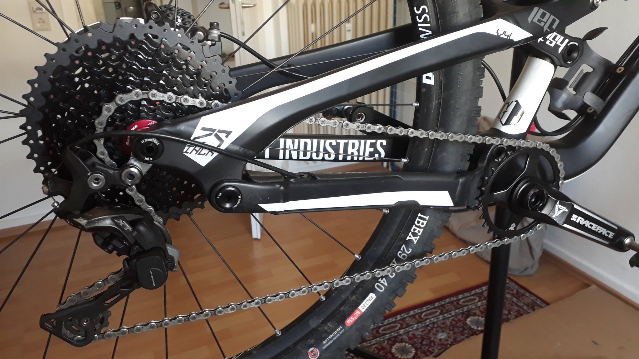

So, zweites Thema Umrüstung auf 1x. Alles easy geklappt, verbaut habe ich eine Sunrace M80 11-46 Kasette und ein RF Narrow Wide 30T Cinch Blatt aus Stahl(wiegt zwar ca. 60g mehr, aber muss ja auch was leisten).

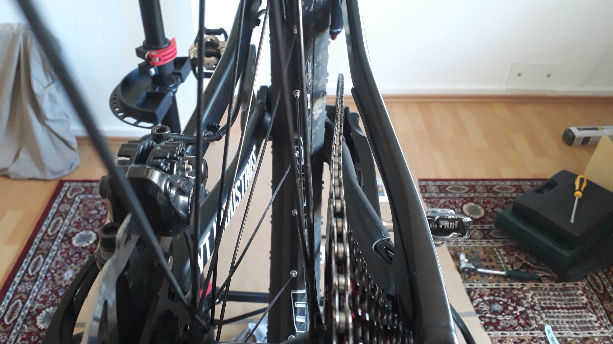

Die vorgegebene Kettenlinie von RF ist 51mm bei non boost, wenn ich mich nicht irre, also müssten ja bei boost 3mm drauf kommen, das würde auch passen, da ich 54mm messe.
Dies kommt mir aber ganz schön viel vor, da die Kette auf dem größten Ritzel schon gut schräg läuft.
Am Ständer läuft alles prima, alle Gänge schalten butterweich und es gibt kein Abwurf der Kette beim rückwärts drehen.
Sollte es aber eine Möglichkeit geben, die Kettenliene Richtung 50-51mm zu bringen, würde ich das sehr gern probieren. Mir ist leider nix eingefallen, außer es gäbe Spacer für die Cinch Aufnahme.
Kettenlinie bei 54mm:
Feddich:
Boost ist ca. 51mm, Non-Boost ca. 48mm - unabhängig vom Kurbelfabrikat.
Das richtet sich nach der Position der Kassette.
Der von Dir fotografiert Schräglauf wirkt aber nicht besonders extrem. Das geht halt bei 1x nicht viel anders...
Auf dem dritten oder vierten Ritzel läuft die Kette grade, mir wäre es ja lieber, wenn sie dies auf dem sechsten oder siebten tun würde...
Ich hab mir beim Jeffsy CF1 (2016) extra ein nicht Boost Kettenblatt montiert damit die Kette näher an die Kettenstrebe wandert. Gefällt mir so einiges besser. Bei einigen 2017er Modellen geht aber nur boost, da es bei denen sonst an der Kettenstrebe streift. Offiziell ist ist der Jeffsy Hinterbau ja boost.
Wie "näher an die Kettenstrebe"?
Boost -> Kettenlinie weiter außen (ca. 51mm)
Non-Boost -> Kettenlinie weiter innen
Deswegen haben die Kettenblätter für DM-Kurbeln einen Offset; bei SRAM Boost= 3mm , Normal = 6mm.
Dann versuch's doch mit einem Kettenblatt mit größerem Offset.
Hab "nicht Boost" anstelle von "Non-Boost" geschrieben. Dadurch weiter innen Richtung Kettenstrebe.
Hat jemand die RaceFace Next SL Kurbeln in Verbindung mit dem Rotor PF4130 Innenlager? Wenn ja welche und wie viele Spacer braucht man da?
Kettenlinie sollte so laufe, das die Kette auf dem größten und kleinsten Zahnrad, beim Rückwartskurbeln, nicht runterspringt, oder hängen bleibt. Wenn du dein Offset weiter nach innen machst, bekommst du Probleme mit dem kleinsten Zahnrad. Zumindest bei 12fach. Meine Kettenlinie läuft auf dem 5. von Klein angezählt, gerade. Bleibt beim Rückwärtstreten auf dem größten, und hakt nicht beim 10er Zahnrad.
Man kann klar ein Blatt mit 6mm Offset nehmen, aber die 3mm sind eigentlich schon zuviel. Man kann ja dann wieder mit einem 1,5mm Spacer weiter raus, dann schleift auch das Blatt nicht an der Strebe....So war es bei mir..Jeffsy AL 2017
