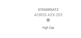

Auf jeden Fall das ganze Zeug das ich hier rumliegen habe :)
https://www.yt-industries.com/detail/index/sArticle/1928/sCategory/508
Ok mir geht es darum ein angelset einzubauen.
Ich glaube das CC Angelset gibt es bisher nur als 56/30 Version, aber wenn du ein passendes findest, poste gern den link!
Du kannst auch nen EC statt ZS nehmen, passt auch, ändert sich aber der Winkel nochmal leicht. Ansonsten schau mal bei workscomponents.
