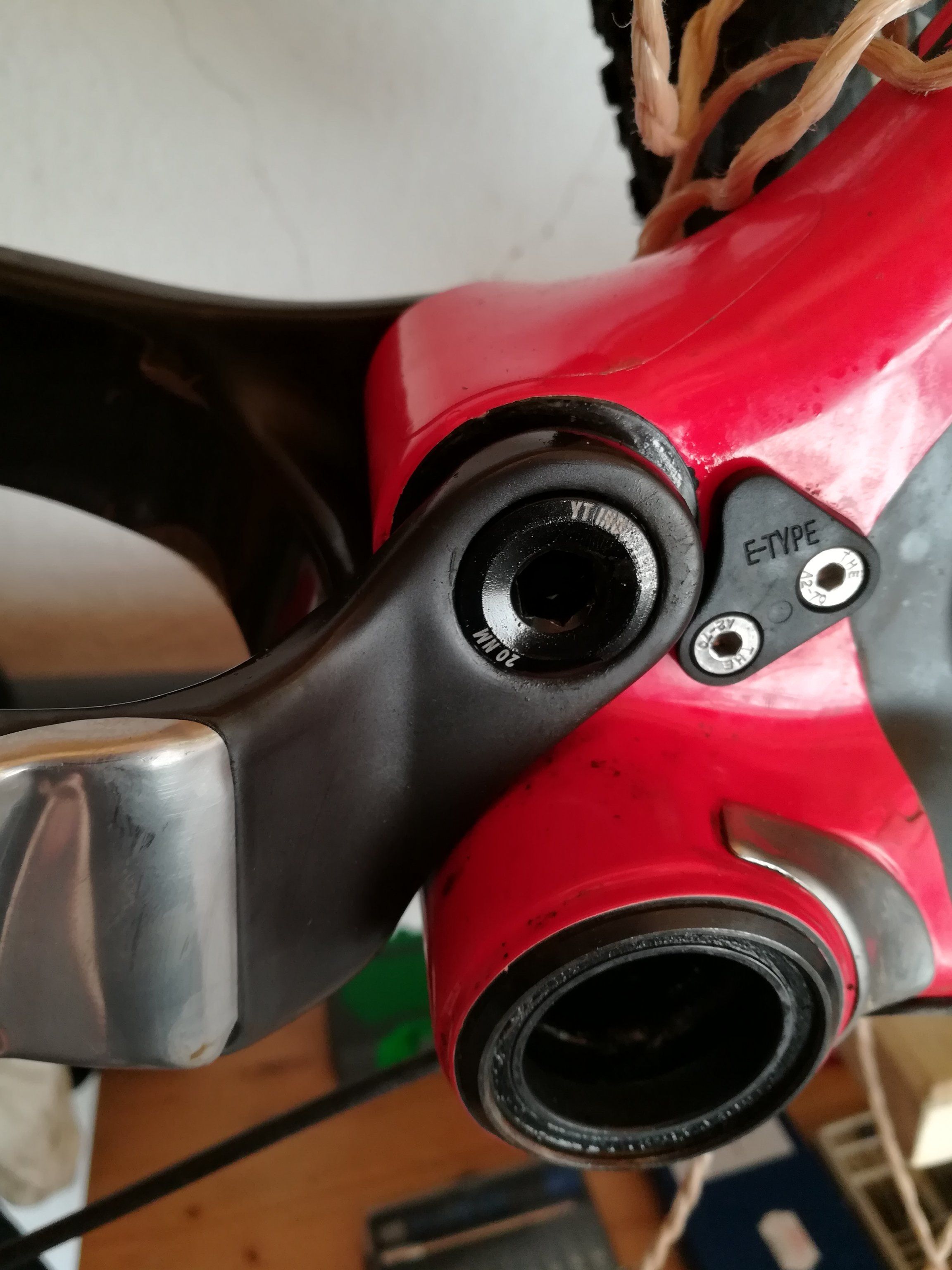

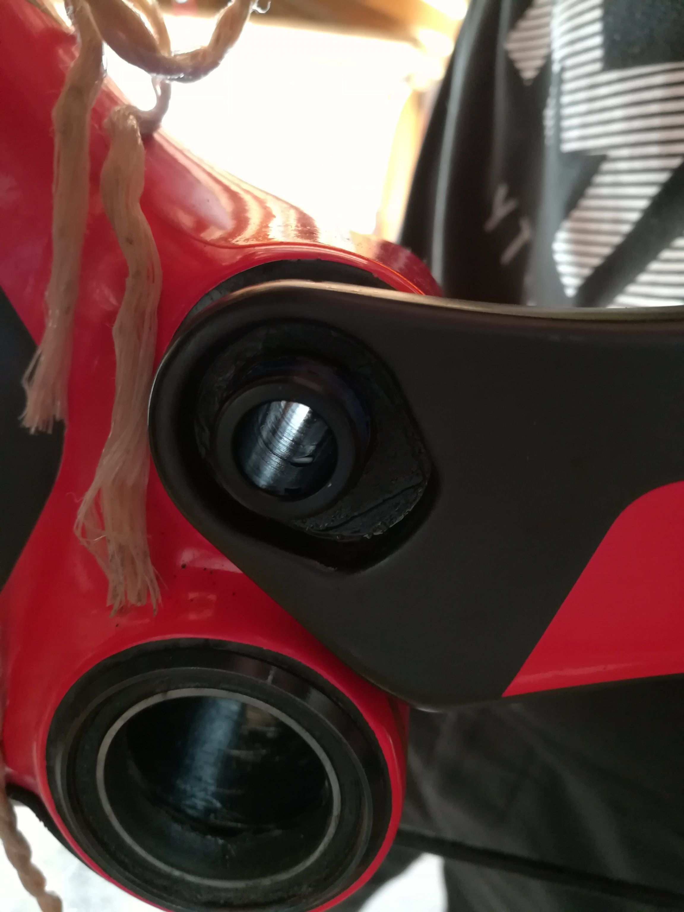

Mein kompletter Hinterbau ist ausgeschlagen. Ich denke fast jedes lager muss erneuert werden. Deswegen mach direkt alles. Frage: wo bestellt ihr die Ersatzteile? Bei YT direkt oder im Zubehör?
Frage 2: wie bekomme ich die Kettenstrebe vom Hauptrahmen? Ich bekomme den bolzen einfach nich raus.

Bezüglich der Lager siehe hier auf Seite 228.
Die von YT angebotenen Lager würde ich nicht verbauen.
Bezüglich der Achse probiere es mit “sanfter Gewalt“ = Hammer und geeignetem Durchschlag.

PS: Den Bolzen werde ich heute abend mal versuchen raus zu treiben.....

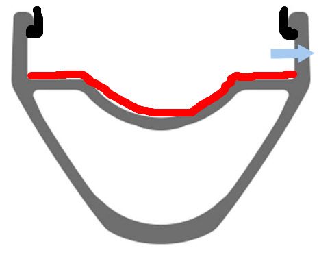

Ich habe mal versucht mein Zeichentalent zu nutzen...
grau = Felge
rot = da wo m.M.n. das YT Band geklebt ist
schwarz = da wo ich denke ein aufgepumpter Reifen sitzt
blauer Pfeil = da wo es rauspfeift .. und zwar nur an der einen Stelle wo die Felge wieder sich selbst trifft (sieht aus wie eine Stoßnaht)
grau = Felge
Die Größenverhältnisse stimmen nicht; Die Reifenwulst ist im Verhältnis viel größer als das Band...

Ne, ist auch kein Tubelessband. Abmachen und Tesa (oder DT oder whatever) einkleben und es funktioniert.
Ob das "Felgenband" von DT Swiss (also von Tesa ;) ) oder woanders her stammt, ist egal, solange es vollflächig verklebt ist.
Habe seit 10 Tagen mein AL und wollte auch auf Tubeless umstellen. Habe zuerst das von yt verbaute band drin gelassen und habe beide reifen nicht dicht bekommen. Also ab in den nächsten Radladen, Schwalbe Tubeless band gekauft, beide reifen wieder runter, yt band entsorgt, Schwalbe Tubeless band eingeklebt seither kaum Druckverlust. Das yt band war meines Erachtens das Hauptproblem.

Das beste Band für die Dtswiss M1900 Felgen ist das 25mm von Schwalbe. Das geht dann bis an die Flanken und dichtet sauber ab....Das 23mm hatte ich versucht, jedoch immer Druckverlust, da es nicht ganz bis an die Flanken geht
