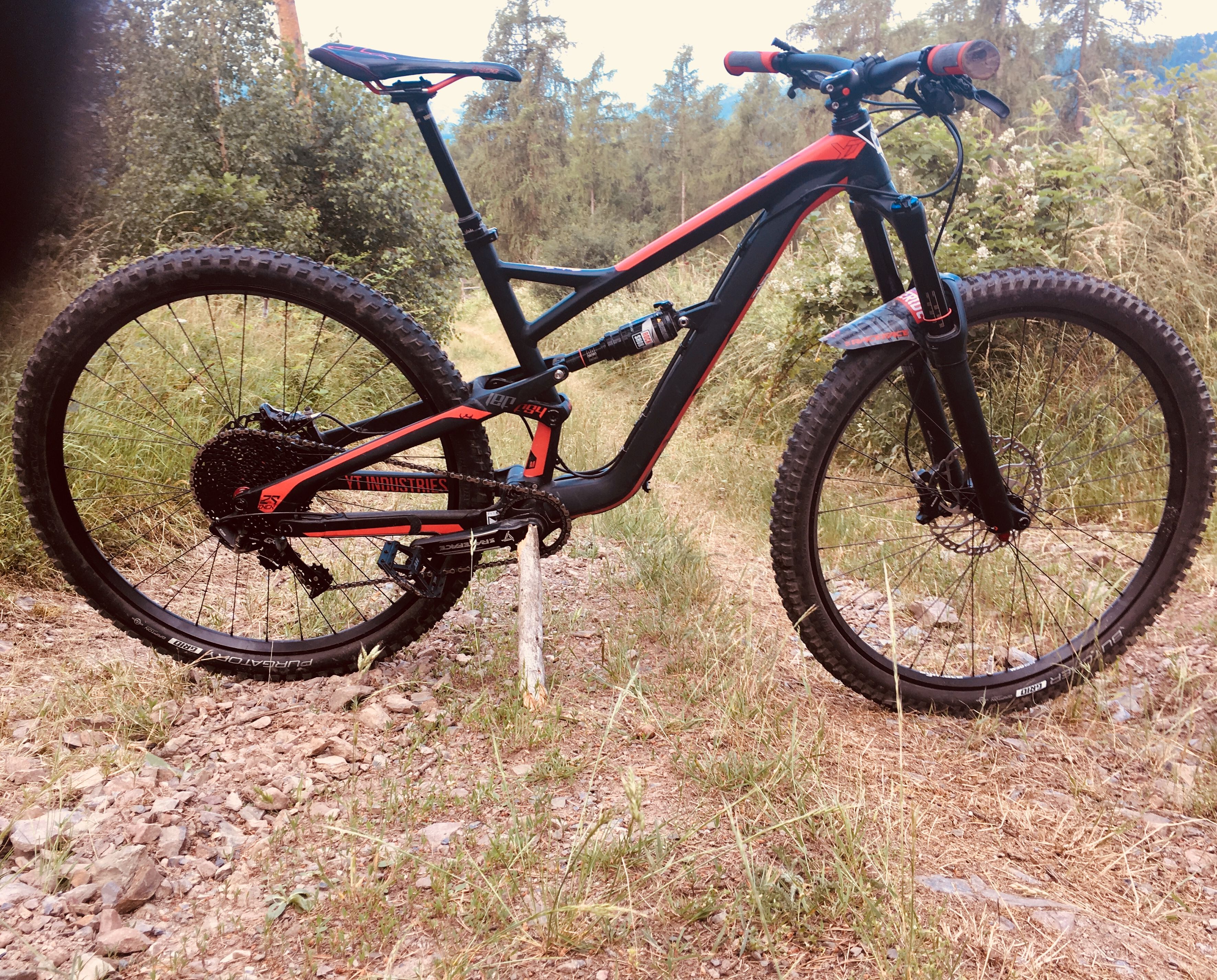

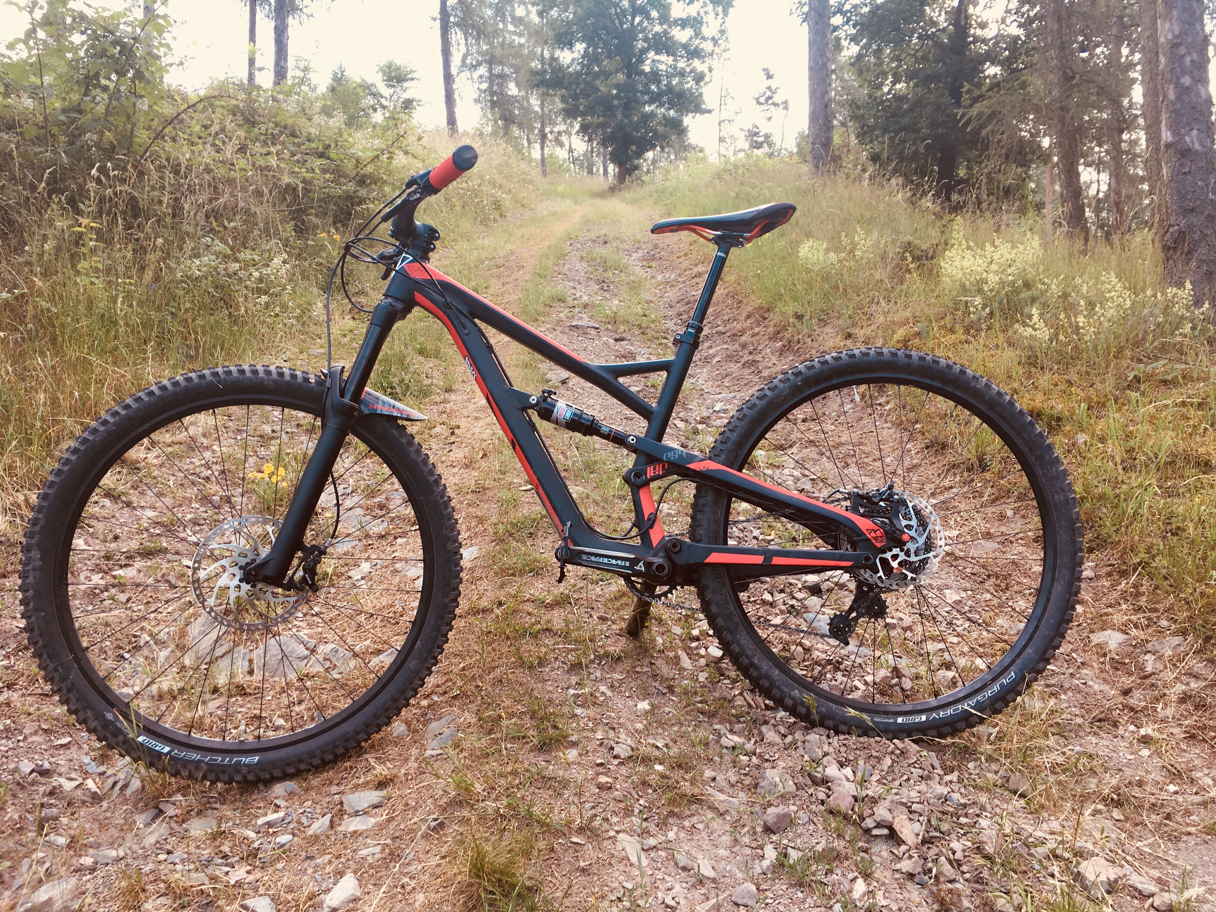

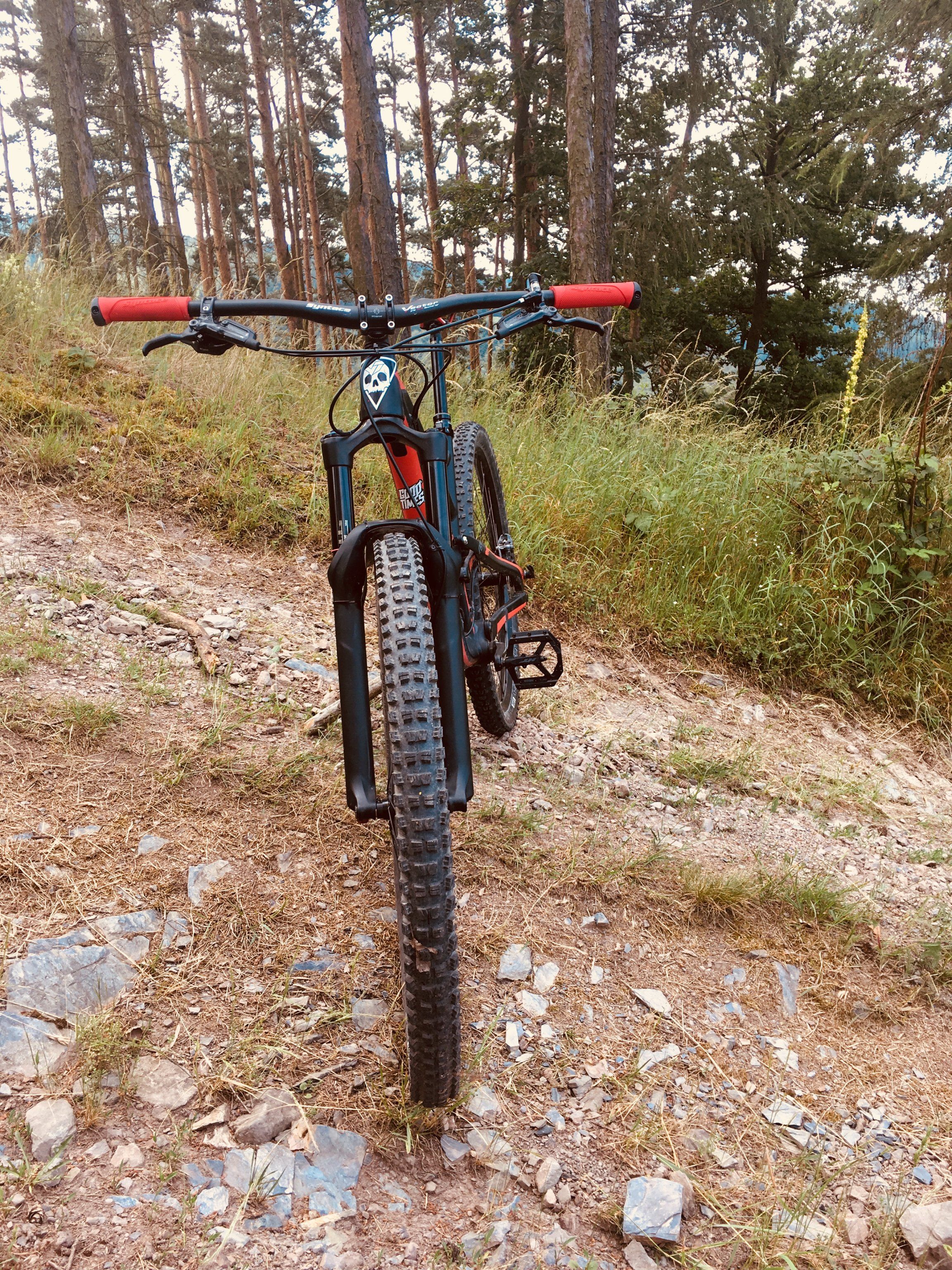

Geändert wurde:
Syntace Vector
Syntace Megaforce
Syntace W30 LRS
Syntace Screw-On Gripz Moto
Sunrace mx8-11-46
Specialized Butcher Grid 2 Bliss Gripton
Specialized Purgatory Grid 2 Bliss
Gripton
Sinterbeläge mit Shimano RT 66 Scheiben für die Guide, seitdem Ruhe
HT EVO-MAG ME03
Gewicht von 14,6 auf 13,9 runter,tubless ist das nächste
Mit freundlichen Grüßen
