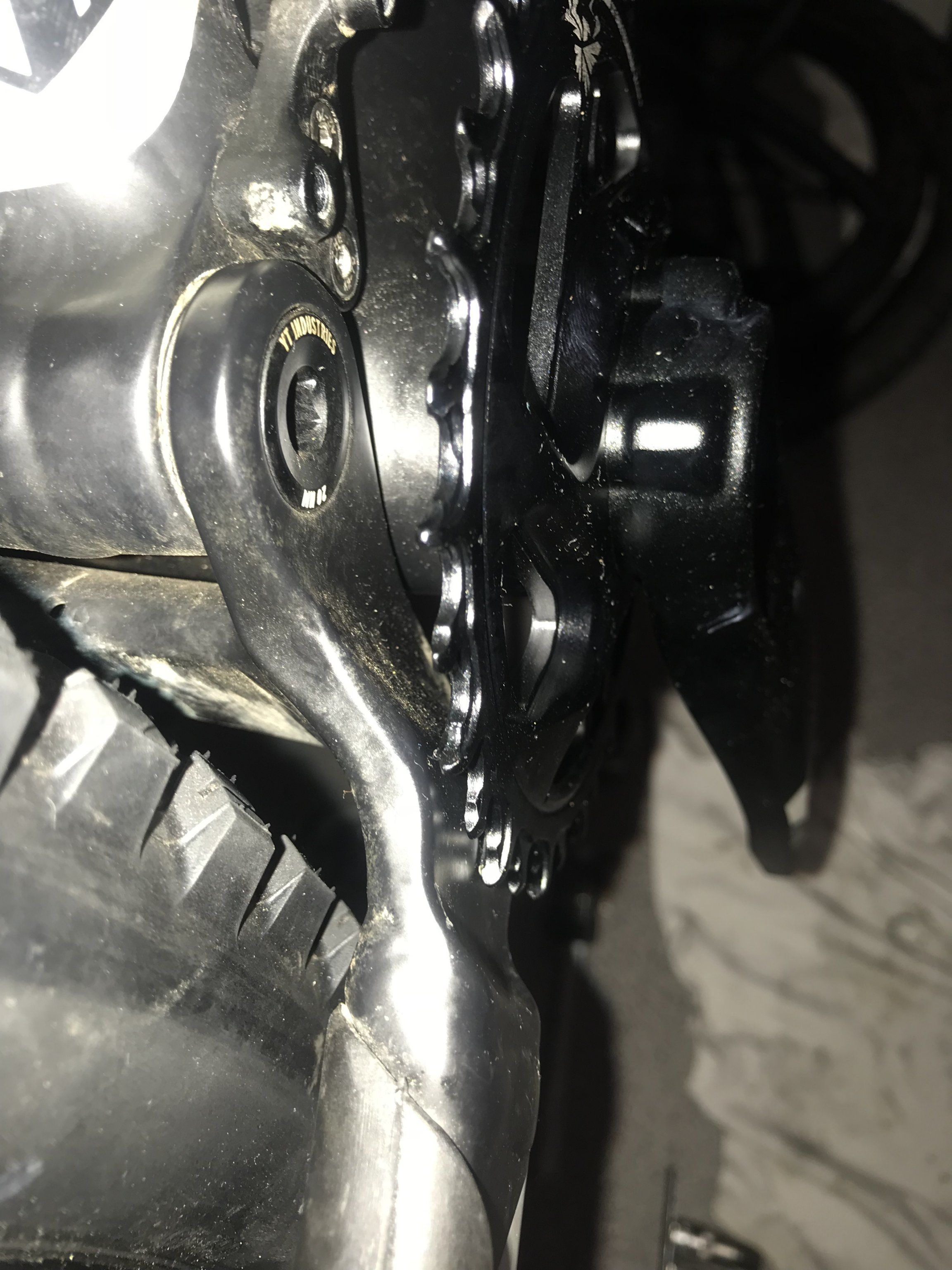

Hallo zusammen. Ich bin gerade dabei mein Jeffsy auf die GX Eagle umzurüsten. Hab mich für die GX DUB Kurbel entschieden. Nur kommt mir der Abstand vom Kettenblatt zum Hinterbau sehr klein vor. Da ist nur ca. ein mm Abstand dazwischen. Es ist zwar noch ein breiterer später dabei, aber mit dem dreht die Kurbel extrem zäh. Hat da jemand eine Tipp für mich oder ist das ok?
Grüße Stefan
Hier noch ein Bild dazu.

Solange es kollisionsfrei läuft und das Kettenblatt von der Kettenlinie in der Mitte der Kassette liegt ist doch alles super

Der Spacer ist ja dafür da, um entweder 3mm oder 6mm Abstand zu haben, das ist ja nicht freiwillig, sondern hängt von deiner benötigten Kettenlinie ab. Bei meiner DUB XX1 läuft die Kurbel auch zäh, wenn ich sie im Montageständer drehe. Das ist aber kein Problem. Du musst nur aufpassen, dass du den Befestigungsring (oder wie auch immer das Ding heisst) auf der Nichtantriebsseite nicht zu festziehst.

Ok, das schau ich mir dann noch mal genau an. Schon mal vielen Dank.
Kleiner Fehler in meiner Beschreibung. Die 3mm bzw. 6mm (boost, nicht boost) regelst du über das richtige Kettenblatt. Die Spacer sind für die unterschiedlichen Innenlagerbreiten. Kannst du aber hier ganz gut sehen:
Ja genau, dass hab ich mir auch angesehen. Da ist ein 2mm und ein 4,5mm später dabei. Wobei ich mir da nicht ganz sicher bin welchen ich nehmen soll. In der Anleitung steht wenn ich ich es richtig versteh bei 92 den 2mm und bei 89,5 den 4,5. der Rahmen ist aber 91 breit.
