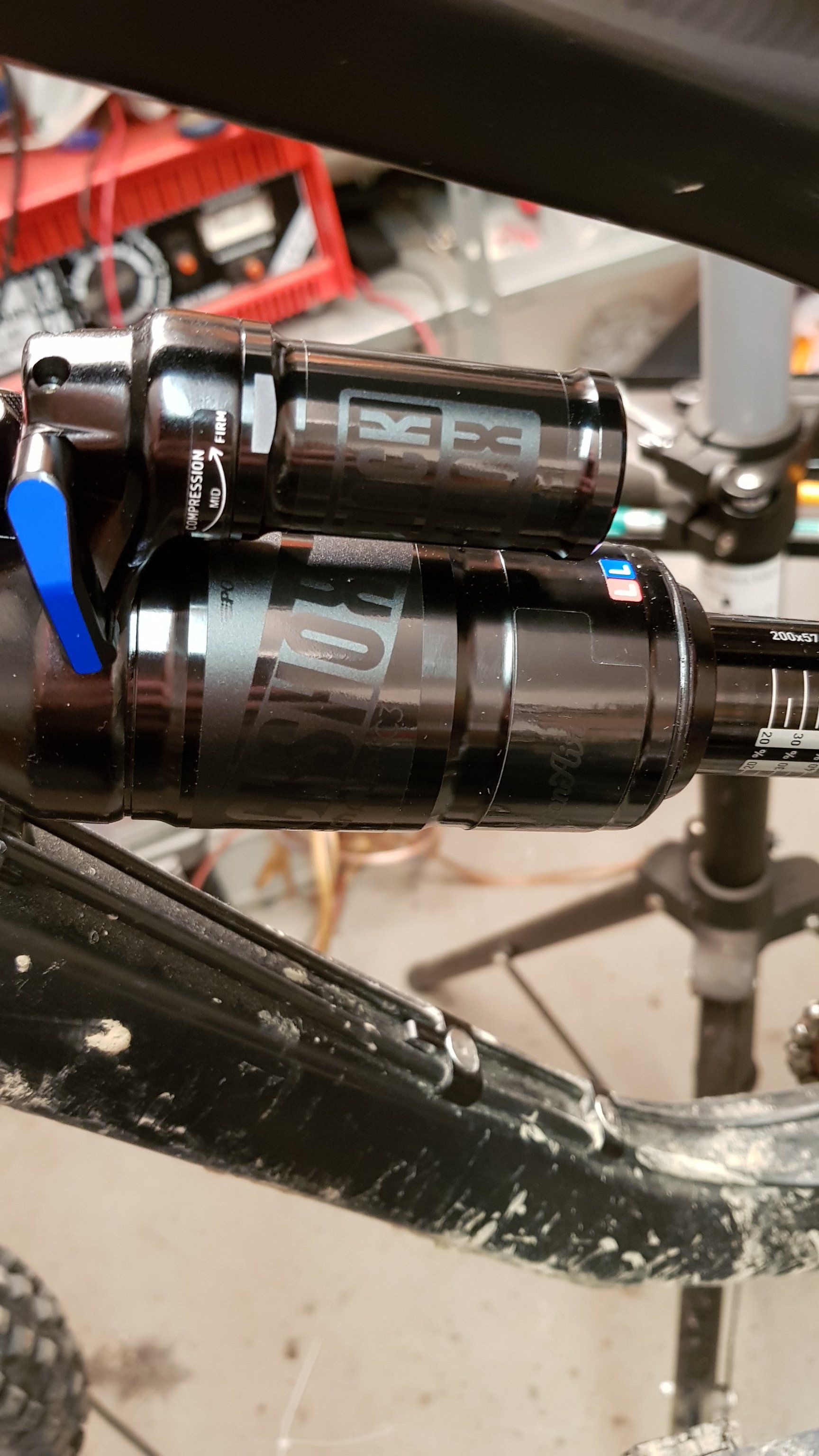

gibt's hier Erfahrungen mit dem Fox Float X2 im Jeffsy? Vorallem Fahrer mit fahrfertig um die 90 kg. Reicht da der zulässige Max Druck von 250 PSI aus für einen Sag von 25 % ? Passt der Dämpfer zum Hinterbau, ist ja eher linear der Dämpfer, sollte also eigentlich ganz gut funktionieren. Vorne hab ich ne 36 Fox drinnen, der Rock Shox hinten kommt da von der Performance einfach nicht mit.

@Flash_Matze fährt einen X2 ;)

Also bin mit Ausrüstung bei 75 Kg und fahre den mit ca. 170 Psi mit 2 Spacern und der ist mit 22 % sag eingestellt. (Ich fahre das Bike allgemein mit mehr Luft und möchte es härter)
Ich kann nur sagen das Ansprechverhalten ist wie Tag und Nacht, ich hab ja damals den Tip von Fox erhalten das der X2 eine bessere Lösung ist als der DPX und sie hatten damit recht. Die Fox 36 passt auch besser als die 34, das Bike klebt und ist viel direkter aber im positiven Sinne, ich würde noch einen 800 Lenker vorschlagen mit weicheren Griffen, die Kontrolle ist besser und kannst somit das steife vorne mit den Lenker ausgleichen, weil das Bike noch ticken direkter wird.

Danke, dann sollte der Max. Druck schon ausreichen bei meinem Gewicht, wird jetzt einfach mal probiert! :)
Größere Luftkammer bringt feineres Ansprechen. Progression ändert ja die Luftkammer wenig, das machst mit den Spacern. habe aber dann 2 von den 4 rausgemacht
