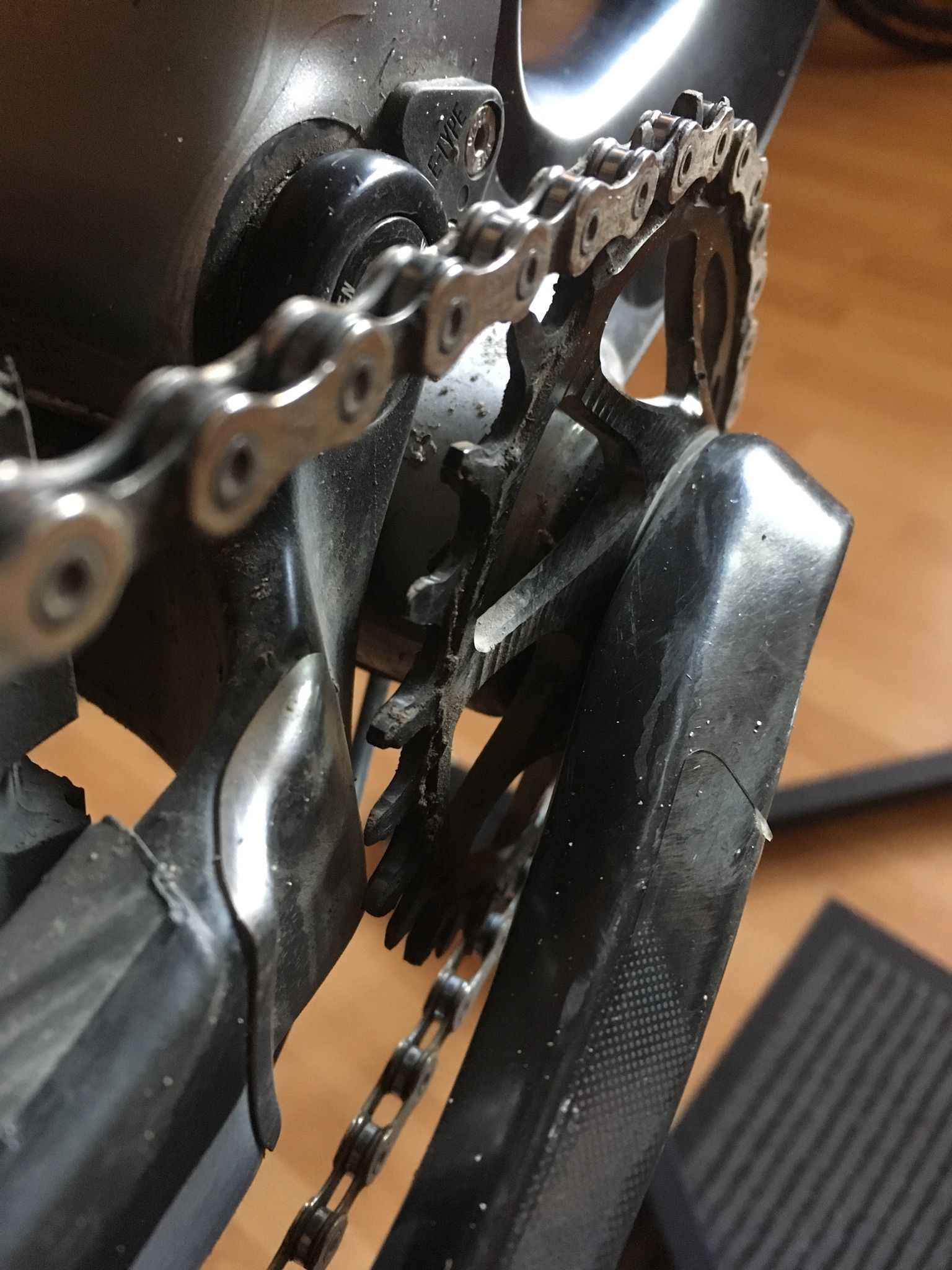

Hab gerade an meinem Jeffsy AL (Bj. 2016) ein Direct Mount Kettenblatt von Absolute Black in der NonBoost-Version montiert. Der Abstand zum Rahmen sind max. 1-2 Millimeter. Was meint ihr, ist das zu knapp oder noch ok?
Klemmt da dein Umwerferkabel zwischen Kettenstrebe und Hauptlager? Der Abstand zwischen Kettenblatt und Kettenstrebe ist meiner Meinung nach grenzwertig
Ja, ist nur noch nicht demontiert.
Grenzwertig, aber würd ich mal machen oder grenzwertig, ist mir zu eng ;-)
Das sieht mir jetzt aber nicht nach 6mm Offset aus. Die NonBoost Variante hat 6mm Offset. Sieht mir eher wie 3mm aus (Boost). Kann auch wegen dem Blickwinkel täuschen.
Könnte der Winkel sein. Ist auf jeden Fall die NonBoost-Variante. Die Boost-Variante wäre ja dann deutlich weiter weg vom Rahmen. Hab ich extra so bestellt, da hier im Forum viele mit 2016er Jeffsys damit ihre Kettenlinie optimiert haben. Nur kommt es mir doch etwas arg eng vor und bin daher an anderen Meinungen interessiert.

Bei mir ist’s scheinbar noch knapper, mit einem 28oval , hab noch eine Distanzscheibe auf die Welle geschoben.
Geht problemlos .
