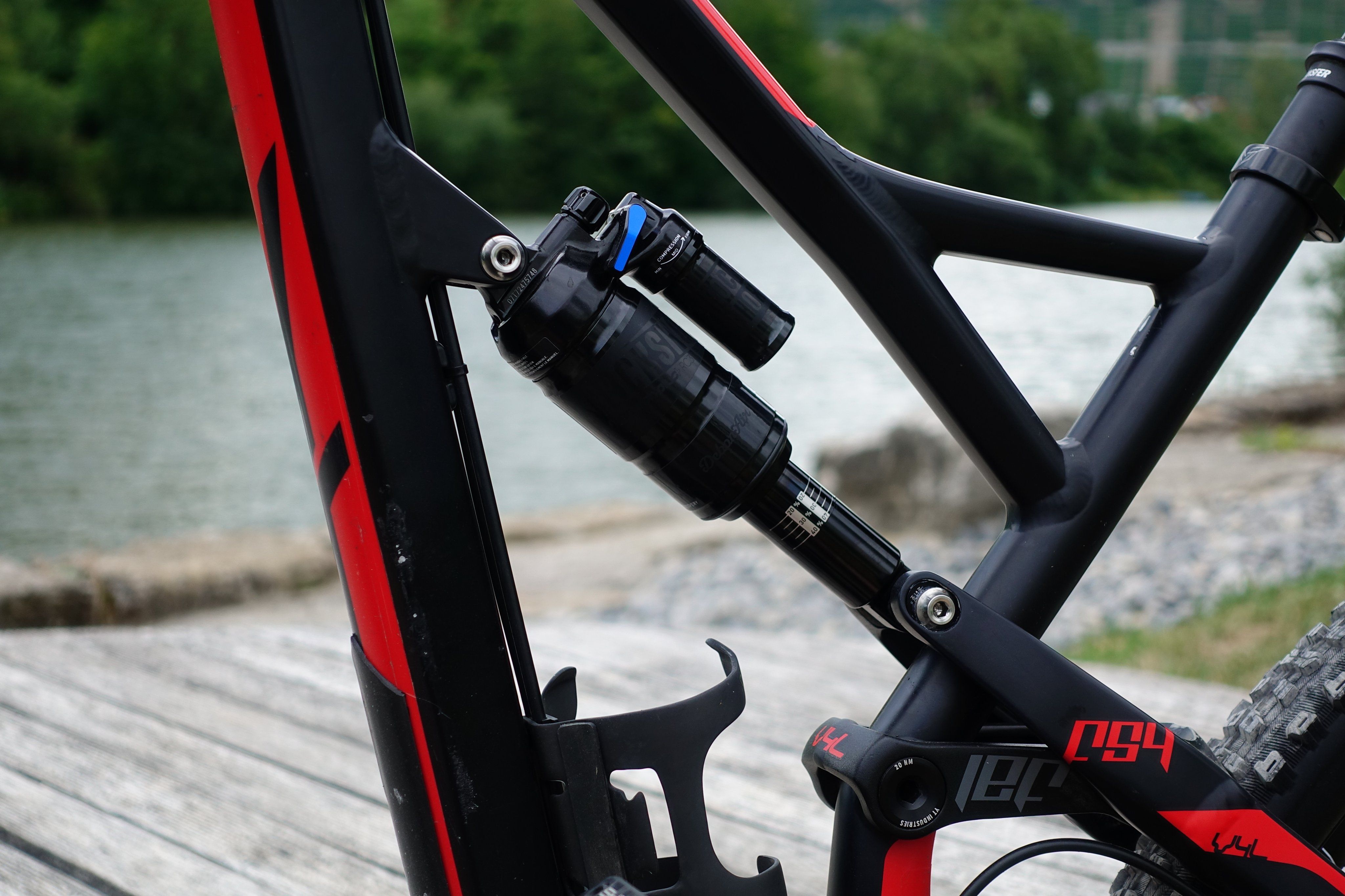

Mal ne Frage zu den Dämpfern. Fahre einen Monarch RT3 am 29er Jeffsy. Lohnt sich der Umstieg auf den Monarch PLUS RC3 ?
Ich finde ja......
