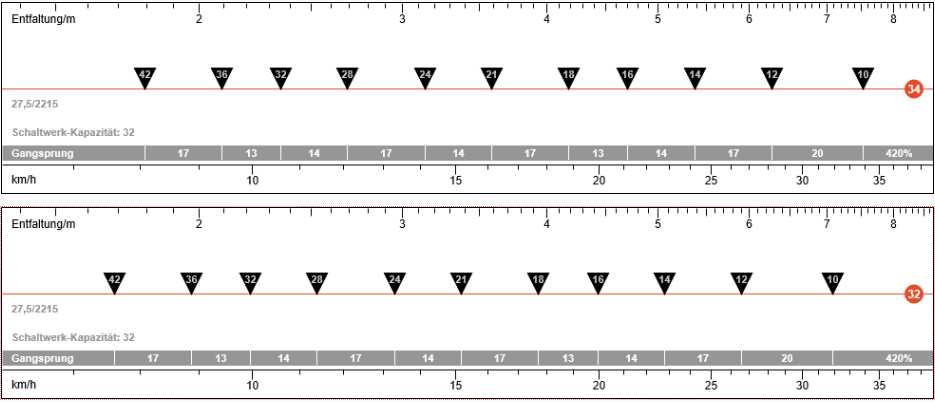

Der Unterschied von 2 Zähnen ist m.E.n. vernachlässigbar ("ein halber Gang"), besser ein 28er nehmen.
Bei mir im Südharz geht's noch moderat berguff. Aber um so tiefer man in Harz kommt um so knackiger werden die Anstiegs.
Das würde zu sehr an den Kräften zehren.
Deshalb nen kleineres.
Dann bleib ich doch beim 28er, denk ich
Hab' mit Jeffsy 27 und TRS+ 9-46 Kassette ein 30er verbaut weil ich dann ziemlich genau die Bandbreite und Abstufung der 2x10er an meinem 29" Orbea Tourenrad hatte. Kam mit 32 zwar auch überall im Pfälzer Wald hoch, aber gediegener ist es oft schon.:mexican:

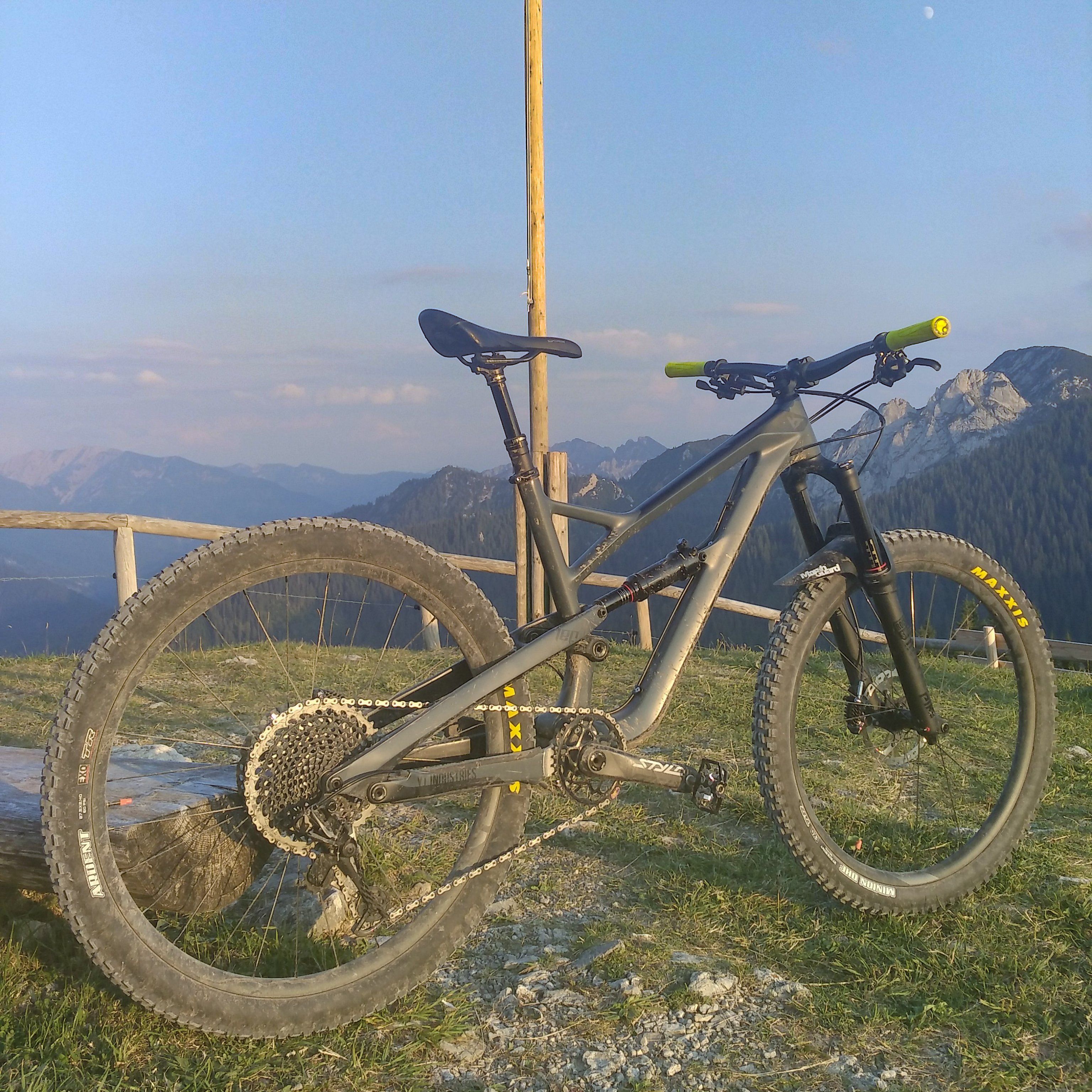

Ich habe am Jeffsy 27 das 32er gegen ein ovales 34er Blatt ersetzt. In Kombination mit der Eagle gehen auch längere Anstiege recht gut und in der Ebene bin ich an dem größeren Blatt froh. Für eine Alpenüberquerung würde ich wahrscheinlich wieder das 32er Blatt drauf schrauben, aber für die schnelle Feierabendrunde und Touren in den Hausbergen ist das 34er Blatt die bessere Wahl.

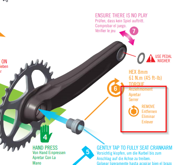

Aber wie bekomm ich jetzt von der Aeffect den Kurbelarm runter?
Brauch ich dafür nen Abziehst?
Es sind 2 Schrauben mit jeweils unterschiedlichen Imbusgrößen.
Im Internet werden die immer nur verbaut nicht demontiert.
Ich meine das eine ist ein 8er Imbus, außen 10er. Du willst die äußere Geschichte drauflassen und den 8er innen drehen. Die Kurbel hebt sich dann selbst ab! Hast du ein BB-Tool um das Kettenblatt zu (de-)montieren? Dann geht das alles ratz fatz. :)

Falls es hängen sollte und warum man gut fetten sollte:
