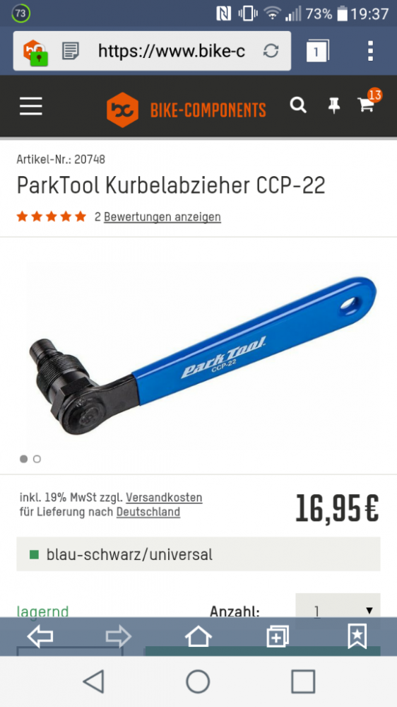

will die runterkriegen - sowas wie Kurbelabzieher hab ich aber leider nicht - noch nie gebraucht
könnte mir jemand einen Link vom richtigen Teil geben?
Dann bestell ich das gleich....
Danke vorab
Mike 79 dieser bei BC. hier

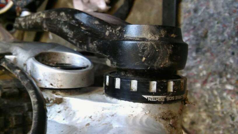

Hallo,
ich habe mir auch die Aeffect besorgt und habe auch ein Problem. Alles nach Anleitung zusammen gebaut auch mit 61Nm fest geschraubt aber irgendwie geht der linke Kurbelarm nicht richtig ans Innenlager ran. Ist das normal?
Oder mache ich was am Innenlager falsch? Habe ein Shimano Saint Innenlager. Rahmen hat 73mm breite. Da muss dann doch nur ein Spacer auf der rechten Seite rein und links kein Spacer oder nicht?
Weiß nicht weiter.
Einstellmutter?
Nein habe keine gesehen!
Hier noch mal ein Bild was ich meine!
Hans meint bestimmt die Vorspannung die bei einigen Race Face und Sram Kurbeln zu finden ist. Die Aeffect hat das allerdings nicht. Laut Manual sollte bei einem 73 mm Rahmen tatsächlich nur ein Spacer rein. Bist du sicher das es kein 68 er ist (am besten du misst mal selbst nach)? Ein weiterer Spacer könnte nämlich perfekt passen.
Ja bin mir sehr sicher weil ich es 10 mal nach gemessen habe!
Es sieht aber auch so aus als wenn die Kurbel da auch gar nicht rein geht
Dann ist alles in bester Ordnung. Hab bei mir mal schnell nachgeschaut. Da ist auch etwas Luft zwischen Lager und Kurbelarm.

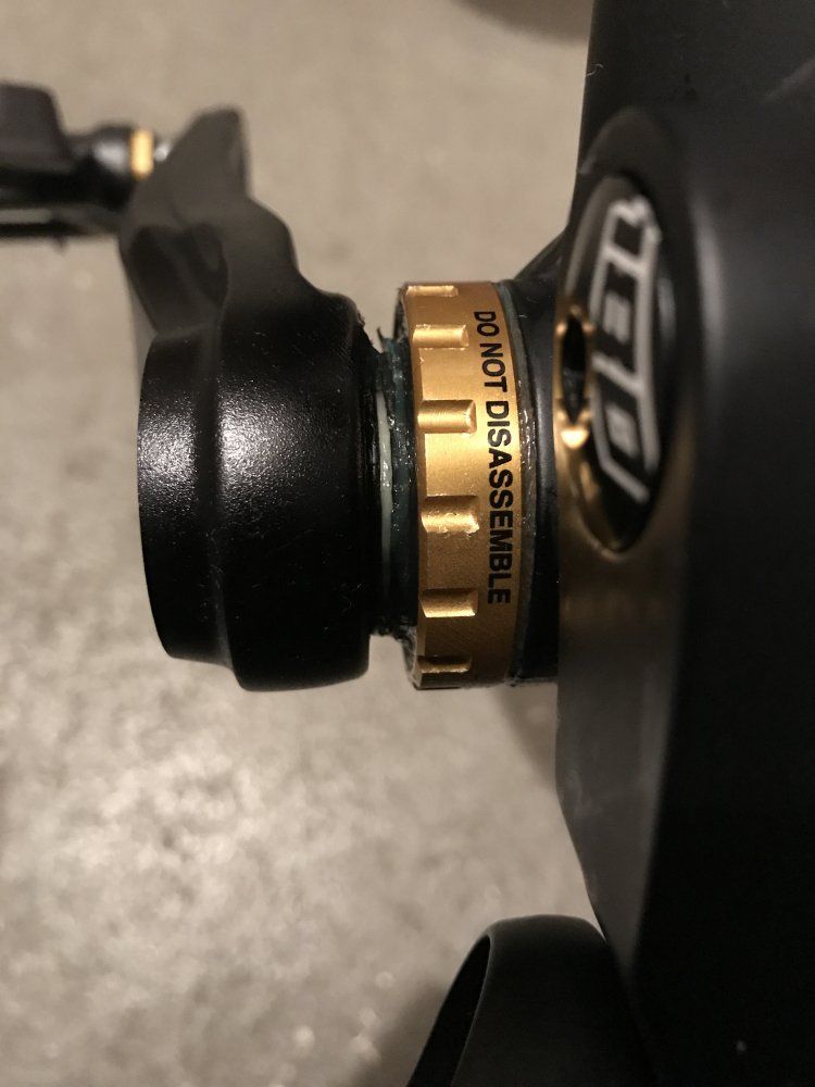

Alles oki doki bei 73mm , bei mir genau so, antriebsseite 1 spacer wie in der anleitung beschrieben.
