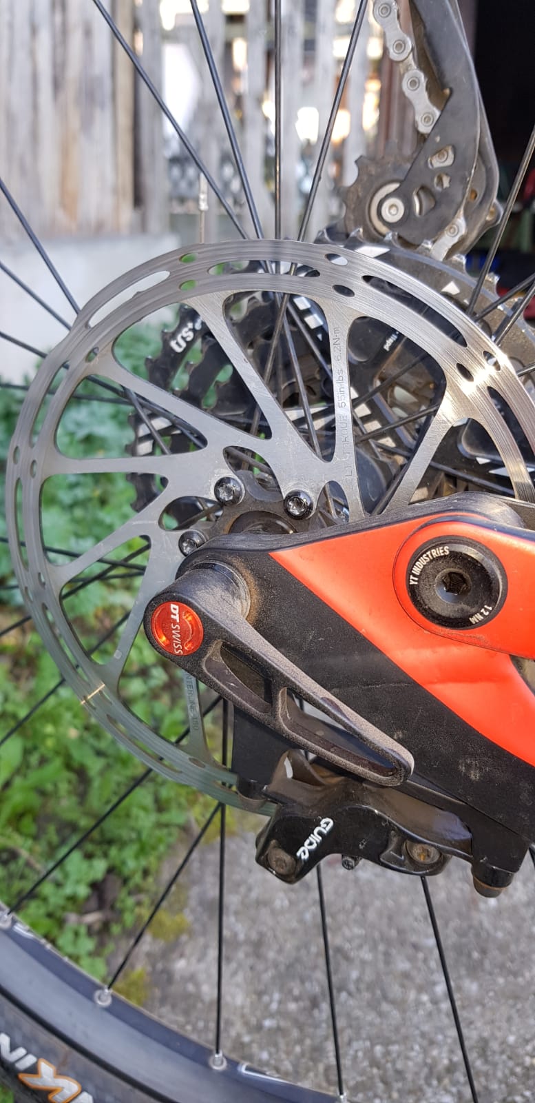

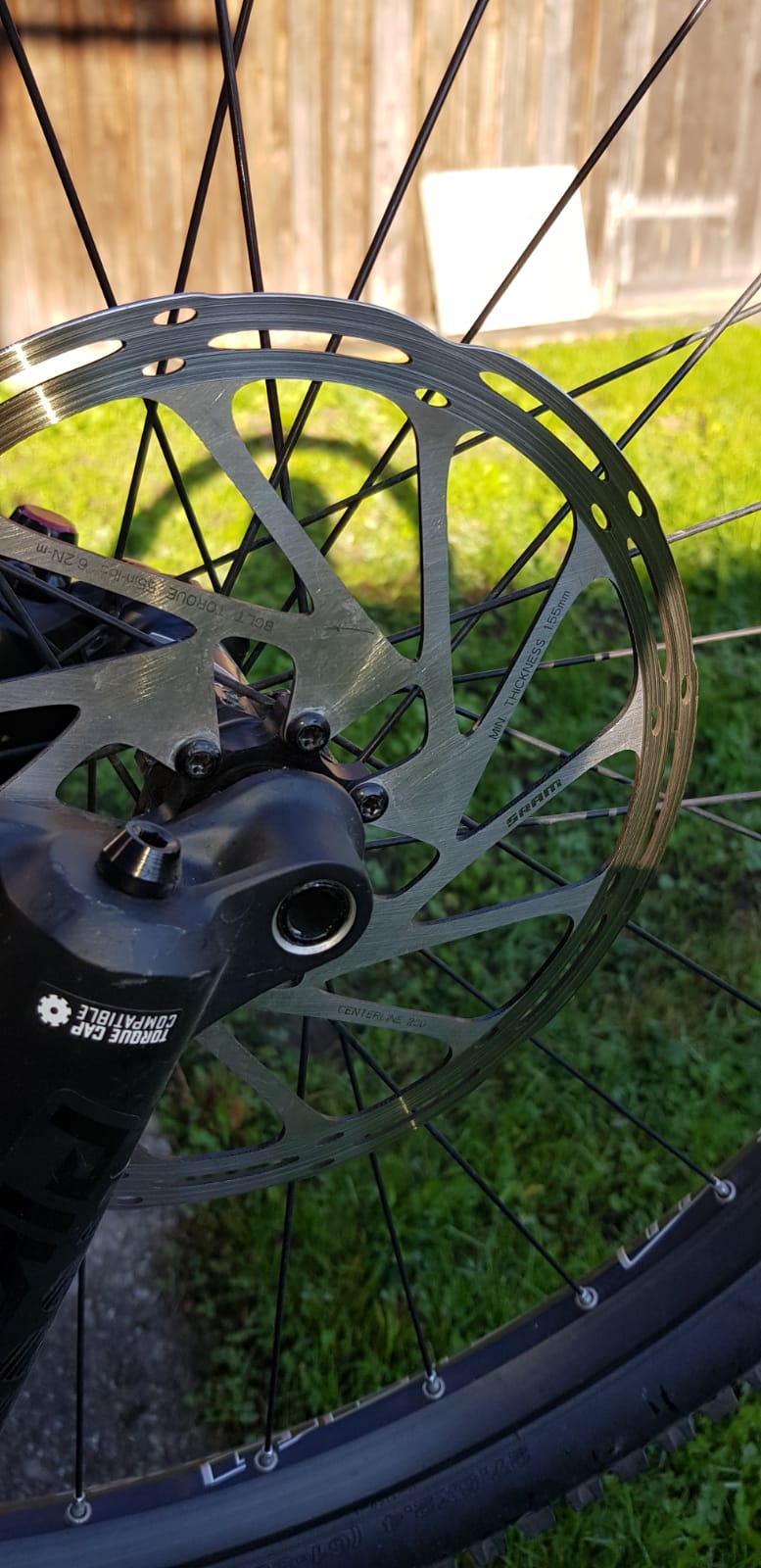

von mir mal wieder eine Anfängerfrage ;)
Seit dem Bikeparkbesuch in Schladming krazt bzw "schleift" meine guide und die meines kollegens bei moderaten Bremsungen. Vorher war diese bei beiden komplett leise und unauffällig.
Da das vorher nicht war, dachte ich erstmal, dass die Beläge durch sind aber nachdem ich mir die Beläge angeschaut hab denke ich da ist noch genügend drauf. Was mir nur aufflällt sind die zum Teil tiefen Rillen im Belag.
Glänzende Stellen (Verglasen?) ist mir nicht aufgefallen.
Jemand eine Idee was das sein könnte?
Bilder im ANhang
Die sehen aber verglast aus. Kannst ja mal versuchen, mit deinem Schmiergelpapier abziehen, wie sieht denn die Scheibe aus? Ein Bikeparkbesuch kostet schon richtig Material....Vielleicht hat sich auch ein Steinchen eingeklemmt, und eine Kerbe in die Scheibe gemacht. Tiefe Rillen im Belag deuten auf Kerben in der Scheibe hin. Lass sie mal durch die Finger laufen, ob es irgendwo hakt
habs mal durch meine Finger laufen lassen, anschließend mit isoporpanol wieder fettfrei gemacht ;)
Also Riefen sind erkennbar an der Scheibe aber nicht sehr tief. Mit Fingernagel merkt man minimale Riefen, optisch deutlich. Bei Durchlauf durch Finger war keine Haken/ Erhöhung/Vertiefung erkennbar
Ok dann hab ich mir unter verglasen was anderes vorgestellt;)
Versuchs jetzt mal auf ner Runde die Verglasung weg zu bekommen
