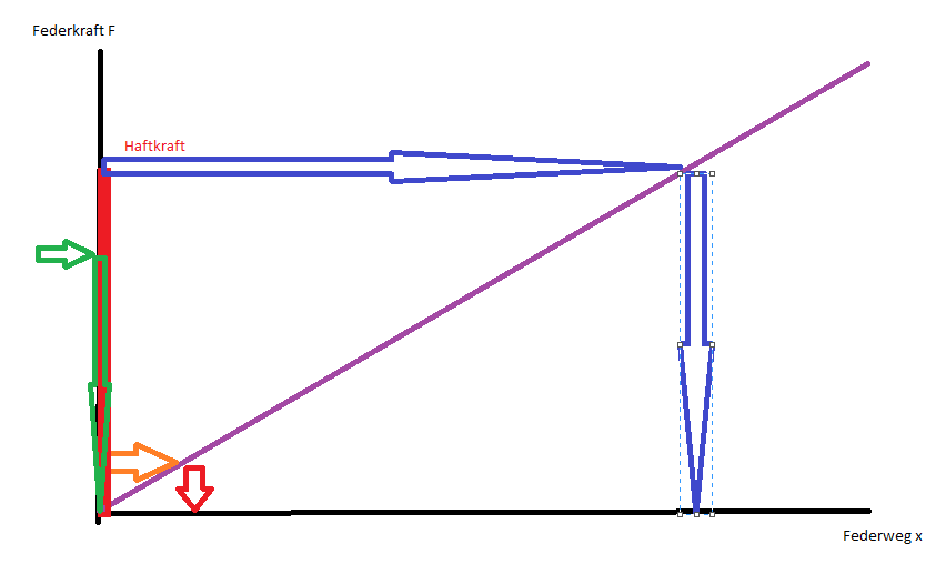

Ich bezieh mich im folgenden auf das Bild unten!
Gehen wir mal von einer linearen Federkennlinie aus. lila Linie. Wäre unsere Gabel Reibungslos würde schon eine kleinste Kraft zu einer kleinsten Wegänderung führen. Orange Pfeile.
Da wir aber keine perfekte Gabel haben, haben wir Reibung im System. (Betrachtung basiert auf zeitunabhängigen Kräften)
Da Haben wir die Gleitreibung und die Haftreibung. Die Abstreifer greifen genau hier ins System ein. Wir fügen nun in unsere perfekte Feder den Abstreifer ein. Somit hat unsere Feder nun eine Haftreibung bzw Haftkraft, welche überwunden werden muss. Im Bild Rot.
Das heißt, bringen wir eine Kraft auf die Gabel auf, welche kleiner als die Haftreibung ist, passiert nichts. Grün.Übersteigt die Kraft die Haftreibung setzt sich unser system in bewegung. Somit haben wir nur noch Gleitreibung(wird aber jetzt vernachlässigt). Somit springt unser System zu den Kraft-Weg-Punkt. Blau.
Können wir nun die Haftreibung reduzieren spricht unsere Gabel eher an und "hüpft" nicht so weit.
Wird die Kraft nun dynamisch eingeleitet (mit Stillstand der Gabel bei verschiedenen Kräften), hüpft unsere Gabel ständig (Würde es als ruppig bezeichnen). Reduzieren wir die Haftreibung hört das ruppige auf!
Ich kann dir leider keine Zahlenwerte nennen, aber das ruppige einfedern bemerkt man doch sschon denke ich! Und genau das sollte besser werden.
"Problem der Pike war meiner Meinung nach, dass man sie entweder für feines Ansprechen oder für ausreichend Gegendruck bei z.B. hohen Stufen abstimmen konnte. Das Problem löst AWK für mich perfekt..."
-> Es ist kein upgrade auf dieser Ebene. Es ist ein upgrade, das ganz am Anfang beim einfedern und bei extrem kleinen Kräften zum tragen kommt, wo die AWK keine Roller spielt!

War mir klar. Nur: wie "extrem klein" sind denn diese Kräfte im Vergleich zu der schon im Stand wirkenden Gewichtskraft von ca. 500N (100kg Systemgewicht, gleichmäßig verteilt)?
puh keine Ahnung...
Desto schwerer desto geringer sollte eigentlich der spürbare Effekt werden...
