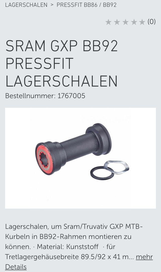

Vorher richtig lesen, oben wurde das schon von mir selbst erwähnt welches Lager verbaut ist.
Alternative gerade gefunden,mal schauen was es noch so gibt
Mir geht es in erster Linie um eine Alternative zum Race Face Lager
Also immer her mit eueren Vorschlägen

Ich bin wieder zurück auf RaceFace. Hope pf41 hat 6 Monate gehalten. RaceFace ein Jahr.
Wenn du auf eine andere Kurbel wechseln willst, schau Sram mit dub an. Da ist die Welle etwas kleiner und somit mehr Platz für das Lager.

Okay, Hope hatte ich auch schon überlegt aber verschlechtern wollte ich mich nicht was die Haltbarkeit betrifft.
Sram schau ich mir dann nach der Arbeit mal genauer an.

Ich hab im Mai auf dieses Lager gewechselt: https://r2-bike.com/PRAXIS-WORKS-Innenlager-M30-Thru-BB86-BB92-fuer-Lyft-M30-Kurbeln
Bisher laufen sie prima und das Rad würde die Saison über nicht grade geschont. Solltest du aber eh die kurbel wechseln würde ich auch weg von den 30mm.
Klingt gut
Danke
Also geht die Suche weiter, bb92 mit 24 mmAchse
Mit freundlichen Grüßen

Beim XC Bike hab ich auch keine Probleme mehr gehabt, seit ich auf GXP umgebaut habe. Null Pflege und läuft und läuft. Da ist einfach das Verhältnis Lagerschale/Welle deutlich besser. Auch waren sie besser gedichtet.
Bei Hope war eigentlich nur der Dreck das Problem. Dachte zuerst es sei ein Max Lager. Hat leider einen Käfig drin und lässt sich deswegen nicht anständig reinigen. Die Race Face sind etwas besser gedichtet, obwohl die Lager eigentlich nicht prickelnd sind. Beim nächsten Wechseln gehe ich dann wahrscheinlich auf SRAM DUB oder ich schau, ob man in die Race Face Schalen die SKF MTRX Lager rein bekommt. Vielleicht gibt es bis dahin auch schon fertige BB92 mit SKF MTRX Lager.
Ok jetzt wird mir einiges klar. Heisst die billige aeffect hat ne 24mm Welle und die Turbine 30mm was einfach kleinere Lager zur Folge hat. Musste mich damit noch nicht beschäftigen weil die billig Kurbel / Lager halten. Und ich denk mir schon was machen die denn mit ihren Lagern :lol:
Mache mir erst Gedanken um einen Tausch, wenn meine jetzigen Lager defekt sind....Also bei meinen Quellen, hab ich noch kein MAX Lager mit 41x30 gefunden.
Zudem ich die Dichtringe der Lagern nicht anfasse. Nur aussen reinigen, Welle raus und ab und zu fetten.
Das SRAM DUB Lager kannst aber auch nicht nehmen, da die Welle nur noch 28,9mm hat. Somit deine 30mm Welle gar nicht rein bekommst
