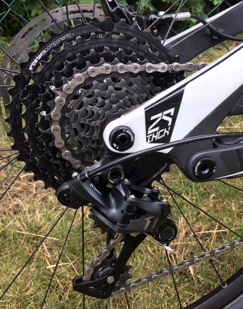

Ein Bekannter hat weniger ein Problem mit Verschleiß sondern mit verbogenen Zähnen bei den zwei größten Ritzeln. Unter hoher Last im Anstieg haben schon zwei Kassetten in kürzerer Zeit die Grätsche gemacht.
So, habe jetzt die ersten ca 350 km mit Jeffsy und der e-thirteen trs+ Kassette zurückgelegt: bis jetzt alles einwandfrei. Kassette funzt, keine Probleme, keine Verschleißerscheinungen. Unter Last merke ich auch nichts, kein Unterschied zur SRAM-Kassette (bis auf die Tatsache, dass man den Berg leichter hochkommt). Lediglich der Lack auf den Alu-Ritzeln reibt sich etwas ab, aber das ist ja normal. Schauen wir mal, wie es sich nach ein paar weiteren Wochen verhält :daumen:
